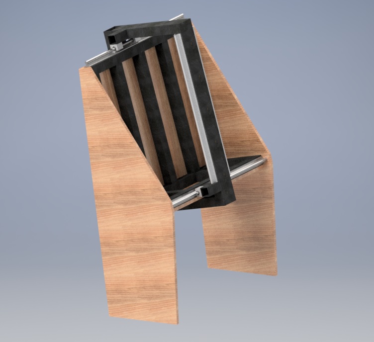

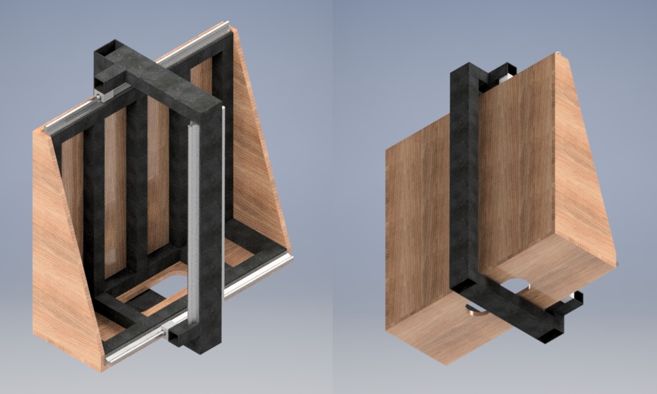

Dzięki za podpowiedź, właśnie chcę to tak zabudować by prowadnice miały jak najmniej "syfu" na sobie. Poprawa i całość bramy z profili 100x50x5:

Zabudowane boki będą przeszkadzać w ładowaniu płyt na maszynę. Uwaga o dolnej prowadnicy jest bardzo słuszna, może warto przemyśleć sprawę i ukryć ją całkowicie pod spodem i ją dodatkowo osłonić, np. uszczelką szczotkową. Górną też można osłonić szczotką.
Zaplanuj sobie jakiś stopień do oparcia płyty, bo nie dojedziesz wrzecionem do samego dołu materiału.
Tak, wiem, muszę to jakoś przemyśleć, na pewno się przyda, choć chciałbym zabudować, by przy obróbce nie było dostępu do narzędzia itp - dziś przy planowaniu stołu nie zauważyłem małego gwoździa - frez poleciał jak pocisk, więc ostrożności nigdy za wiele.
Tak będzie najprościej - sklejka będzie ścięta równo z profilami, więc będzie można ładować dłuższy materiał.
Dolną prowadnicę chciałbym dać w ogóle z tyłu maszyny lecz wydaje mi się, że w tym miejscu co jest teraz brama będzie sztywniejsza, osłonięta uszczelką szczotkową jak sugerujesz - dzięki.
- dlaczego nie dojadę do samego dołu materiału? To chyba zależy od zaprojektowanej długości osi Z ??
Każda uwaga jest dla mnie cenna więc zapraszam do dyskusji.

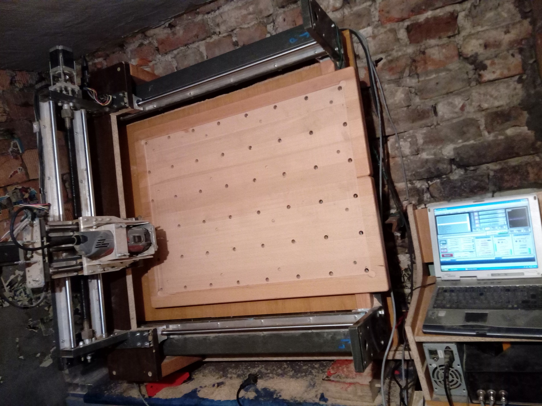

Ok, szukając więcej tematów na temat takiej frezarki pionowej(malutko...) postanowiłem odebrać za friko konstrukcję, która działała na zakupionych częściach i sam będę musiał potestować, poszukać wad i zalet takiego położenia stołu. Do tego sprawdzę sobie elektronikę czy wszystko działa sprawnie, czy coś od razu trzeba wymieniać. Jeśli chodzi o zespawane "pudło" to jeszcze pół biedy - nawet stabilne, jeśli chodzi o bramę - słabiutko zespawana, dodałem od razu drewniane wzmocnienia o grubości 4cm, bo na jednej środkowej śrubie osi X były straszne przekoszenia po bokach, teraz jest dużo stabilniej:
Tak jak pisałem - jest to konstrukcja do testów, więc proszę nie rozpisywać się na w/w konstrukcję, tylko na projekt, który powoli powstaje.
Splanowanie tych płyt drewnianych poszło naprawdę płynnie, więc elektronika i silniki są w porządku, powierzchnia robocza 50x70cm , oś Z chyba z 12cm, ale źle zaprojektowana jest ta oś, wystarczyło inaczej zamontować wózek i byłoby ok.20cm prześwitu.
Powierciłem stół co 10cm , w każdym otworze od dołu znajduje się nakrętka M10 do której mogę mocować materiał lub podstawę pod materiał.
Łożyska na osi X są rozstawione na 20cm - ja rozstawię je na 30cm - stracę z pola roboczego lecz zapewne będzie dużo mniej drgań, czy warto?
W osi Y jest stabilnie, więc tak prawdopodobnie zostanie.
Jeśli chodzi o zalety to planowanie zacząłem w pozycji normalnej poziomej - szło fajnie lecz miejsce, które zajmowała frezarka u mnie nie do przyjęcia - do tego pozapychane wiórami otwory do mocowania materiału, druga tura planowania już w pionie - tak mi się to spodobało, że żałuję kupna tak krótkich wałków podpartych - już na starcie zrobiłbym stół ze dwa razy większy! A do tego wióry - większość sobie spada samoczynnie - idealnie.
Myślę nad bramą - PRIORYTET - jak ją zrobić najrozsądniej? Profile stalowe spawane czy może aluminium skręcane?
