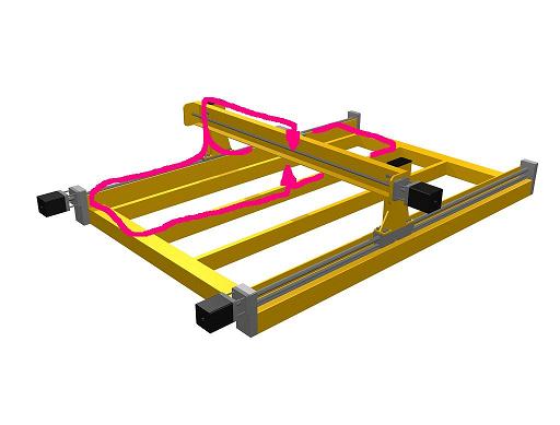

Nie wiem czy to dobry pomysł ale wynika to prawdopodobnie z mojej obawy przed umiejetnościami spawania ale wpadłem na taki pomysł aby belkę górną zamiast spawać ze stopami to ją poprostu skręcić (prosze o opinie)
Prosze również kolegów którzy budowali już maszyny o porady w temacie zastosowanych elementów stalowych do bramy (dokładnie chodzi mi o jej mase). Zamierzam zastosować silniki 3,2Nm, brama ze wstępnych wyliczeń bedzie ważyć około 42kg i mam obawy co do mocy silników. Prosze o pilną odpowiedź

Silniki dadzą sobie spokojnie radę - choć zawrotnych prędkości się nie osiągnie.
A co do rysunku - jest jeszcze gorzej z tym mocowaniem belki do nóg :wink:
Belka przymocowana "tyłem" do czoła nogi - ewentualnie w nodze podcięcie żeby belka się schowała - i będzie tak jak być powinno :wink:
Mam nadzieję że dobrze to opisałem.

Jeżeli konstrukcja ma powstać z ALU to raczej bardzo solidne skręcanie - będzie ok.
Jeżeli całość nie będzie obrabiana itp to przy skręcaniu zawsze pozostaje jakiś margines żeby wyprostować na łączeniu.
Jeżeli kolega przekalkuluje wszystko - to powinno wyjść tak : stal , spawanie , odprężyć wibracyjnie , pofrezować to co trzeba i koszt nie będzie aż tak większy niż przy konstrukcji Alu skręcanej a efekt jakby inny :wink:

konstrukcja bedzie stalowa, bynajmniej wszystko co żółte to stal

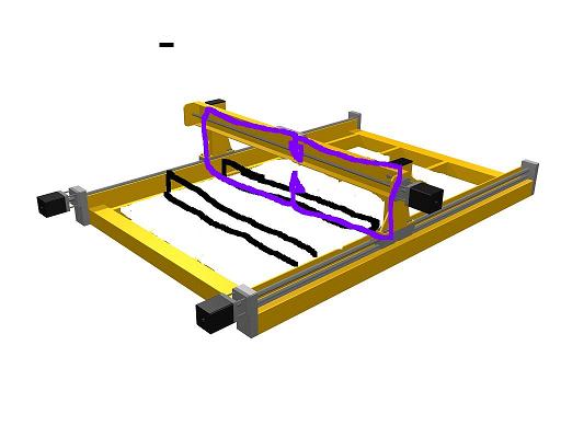

Czy mogę namieszać? Przy tych długościach bedzie widać różnicę.
rama - krótkie podpory.JPG (20.94 KiB) Przejrzano 2073 razy
