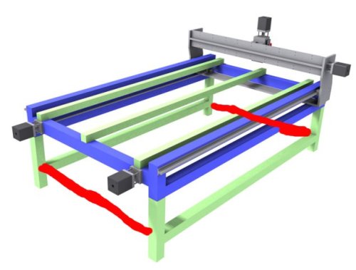

Proszę o konstruktywną krytykę nad moim projektem, zakładane pole robocze 1300 x 2100, silniki 3,2 Nm, konstrukcja stalowo - aluminiowa. Proszę o uwagi i sugestie.

Do czego ma służyć ploter ?

witam
Głównie do ciecia i frezowania. PCV, plexi, mdf, cienkie aluminium.

Wzmocnij konstrukcję a przede wszystkim połącz nogi .

Masz dwa silniki napędzające bramę, jak będziesz je synchronizował? tak żeby brama "ukosem" nie stanęła ? wiadomo że w przyrodzie nie ma dwóch identycznych rzeczy, a nie daj Boże że gdzieś krok stracisz.

moze dopisze jeszcze ze na ostatniej fotce zaznaczyłem na zielono elementy które chciałbym zrobić skręcane nie spawane, oczywiście ze wzmocnieniem nóg cenna uwaga (dzieki!). A jak brama, prosze o szczególną uwage. Czy jest sens stosowania dwóch silników osi Y??.

klocek84 pisze:Masz dwa silniki napędzające bramę, jak będziesz je synchronizował? tak żeby brama "ukosem" nie stanęła ? wiadomo że w przyrodzie nie ma dwóch identycznych rzeczy, a nie daj Boże że gdzieś krok stracisz.
powiem szczeze, niewiem. Licze na porady, zastanawiam sie nad rezygnacją z jednego ale niewiem czy 3 Nm pociągną ...

bart_wloc pisze:Czy jest sens stosowania dwóch silników osi Y??.
W moim wątku o budowie plotera z ruchoma bramą trochę pisaliśmy na ten temat :

bart_wloc pisze:Licze na porady, zastanawiam sie nad rezygnacją z jednego ale niewiem czy 3 Nm pociągną ...
a kolega bartuss1 na forum robił taki ploter i były tam właśnie silniki 3Nm ..
Nie bardzo a wręcz może to być szkodliwe jak zauwazyl kolega klocek84, . Dwie śruby owszem ale napędzane jednym silnikiem poprzez paski zębate . Brama wygląda jak by miala być aluminiowa ?b Na pewno przydają jej się zebra usztywniające na boczkach , belce poziomej tez by nie zaszkodziły . Taki pas blachy aluminiowej jest wbrew pozorom bardzo wiotki . Ale gdy dodasz zebra będzie ok .

skoti pisze:
bart_wloc pisze:Na pewno przydają jej się zebra usztywniające na boczkach , belce poziomej tez by nie zaszkodziły .
Mozesz mi to wrysować?? Z góry dzieki ...

Łacznik na dole spinajacy nogi bramy służy wyłacznie dla zamocowania nakretki przy napedzie jednośrubowym. W każdym innym przypadku jest zbedny lub wrecz szkodliwy - przesztywnienie wprowadzajace napreżenia montażowe ale nie zwiekszajace sztywność bramy.
Jeżeli dwie sruby to na zewnatrz obok prowadnic a blat stołu na lekką kratownicę ( lub szerokie płyty ustawione pionowo trzymajace płaszczyznę blatu i jednocześnie prowadnice.
