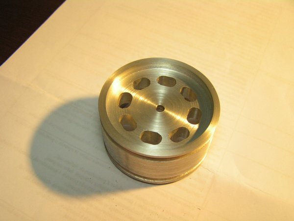

Dopiero wczoraj wrócił sterownik z naprawy. Dziś robiłem przymiarkę do frezowania felg aluminiowych do modeli RC-TRIAL o rozmiarze 1,9 cala, na razie w drewnie. Jak wszystko będzie OK to będę frezował w alu. Dziś robiłem też próby frezowania w alu ale mi padły baterie od aparatu i zdążyłem nakręcić tylko krótki filmik więc jak nagram coś sensownego to umieszczę.

A coś innego niż drewno ?

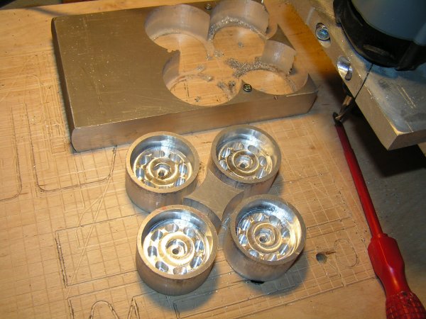

Bardzo proszę, frezowanie felg alu do modelu RC - Humvee (Hummer), rozmiar 1,9 cala.
Parametry frezowania F200, frez 6 mm, grubość warstwy skrawania 2 mm - dla tych co twierdzili, że nie da się na tej konstrukcji frezować metali kolorowych :razz:

Jeśli można zapytać:
Ile czasu maszyna wycinała cztery felgi? (nie licząc frezowania środka felgi)

Post napisał: unix » 28 mar 2008, 23:01
Jaszuk88 pisze:wygląda to super :grin:
Dzienks :lol:
Razem ze środkiem jakieś 8 godzin wraz z przerwami na zmianę freza i zadawanie kolejnych przejść z Macha i wychłodzenie materiału.

Po 20-tej nikt mi już nie zawraca głowy to mogę w spokoju coś porobić. Rysunki sam sobie robię w Q-cad a, że w niedziele nie da się nic robić to sobie rysuje spokojnie a na tygodniu sobie robię poprawki na bieżąco a że ten program jest baaaardzo przyjazny to idzie to bardzo szybko.
namemartin pisze:Powiem Ci, że jestem pod wrażeniem :shock: bardzo ładnie te detale wychodzą.
Widać, że kochasz to co robisz. No i te 8 godzin .......warto - diabeł tkwi w szczegółach.
Jak będą gotowe jeszcze jakieś ciekawe detale (a pewnie będą :) to prosimy o fotki :smile: . Jest na co popatrzeć .
Dzięki za te miłe słowa :oops: W tych 8-iu godzinach to w tzw. między czasie robiłem jeszcze co innego i z doskoku zadawałem frezarce program więc jakby tak policzyć faktyczny czas potrzebny na wycięcie to myślę, że w 4 godziny spokojnie można to wyciąć :lol:
