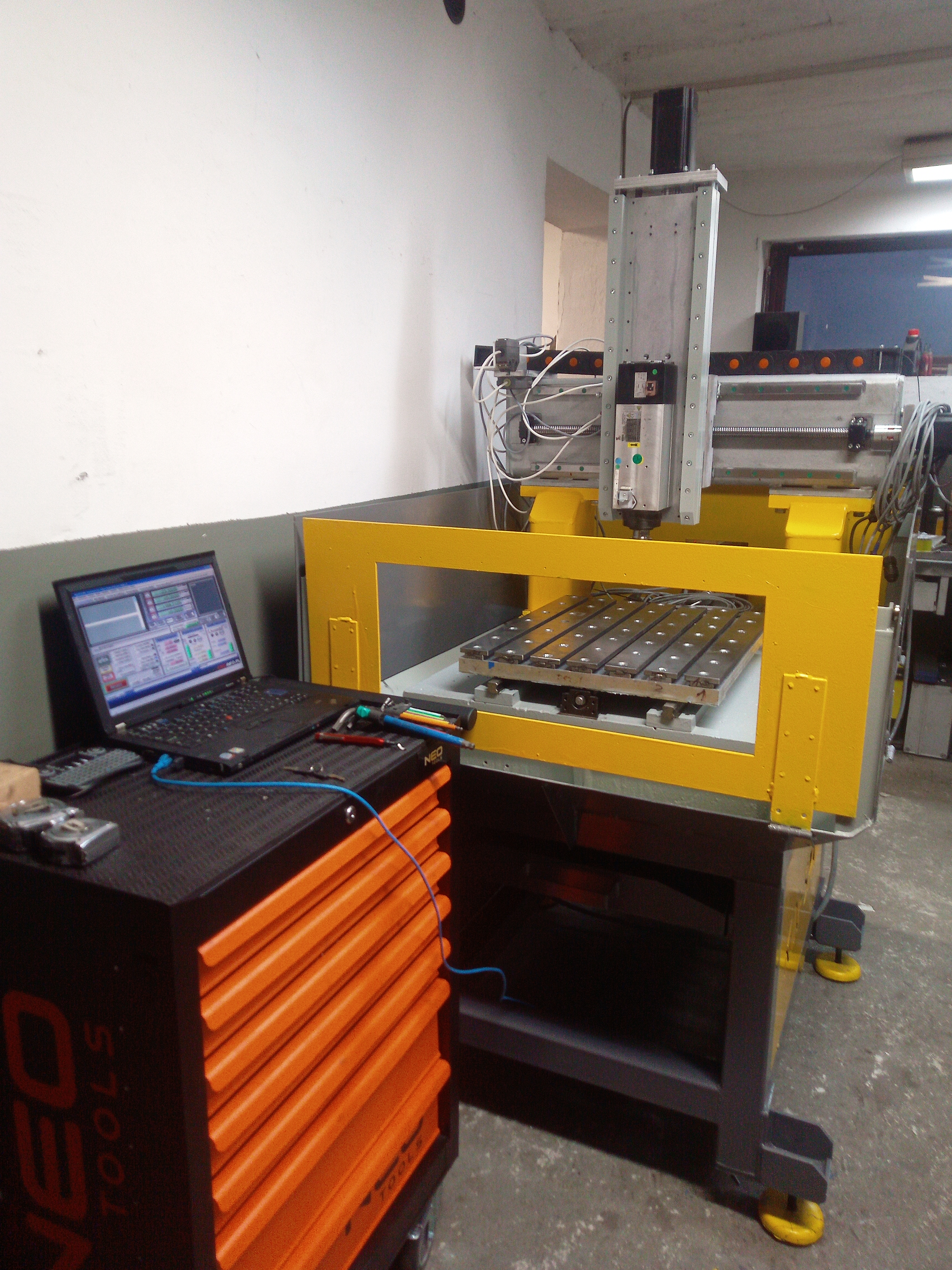

Post napisał: bartuss1 » 16 sty 2016, 09:47
żebym ja wiedział że zvl to kijowa jakośc, to pewnie bym szukał jakiegoś nsk bez oglądania sie na inne cuda, no ale że wirnik miał bicie to mi nawet do głowy nie przyszło, w koncu zywcem zdjęte z nowego silnika - lekcja na przyszłość, jakby mi sie znowu zachciało wrzecionko robić.

Post napisał: Damradę » 16 sty 2016, 10:36
bartuss1 pisze:no ale że wirnik miał bicie to mi nawet do głowy nie przyszło, w koncu zywcem zdjęte z nowego silnika
Na nowym silniku jest dokładnie wyważany na przyrządach, jak zdjąłeś ośkę (był tam też klin, a na nowej już nie) i nabiłeś na nową oś to nie ma szans żeby nie było bicia, wystarczyło wrzucić na kły i pomierzyć (no ale pal licho) bicie było 6 dych co przy 3.400 tys obrotów nieźle już tokarką dwutonową rzucało hehe.
Łożysko było dwurzędowe skośne zvl a wymienione na fag , zobaczymy ile posłuży.

Post napisał: bartuss1 » 16 sty 2016, 14:47
klina na wale nie było - mam ten wał stary, wirnik był zwyczajnie wcisniety i przyklejony jakimś syfem, no cóz, człowiek sie na błędach uczy

Post napisał: Damradę » 21 sty 2016, 11:14
Mam pytanko czy ktoś próbował zalewać profile stalowe taką zaprawą? Martwi mnie tylko to czy ten przyrost objętości 0,8% będzie miał wpływ na konstrukcję? Profile grube ścianki 4-12.5 mm . A może ktoś coś poleci do zalewania profili co mu się sprawdziło.

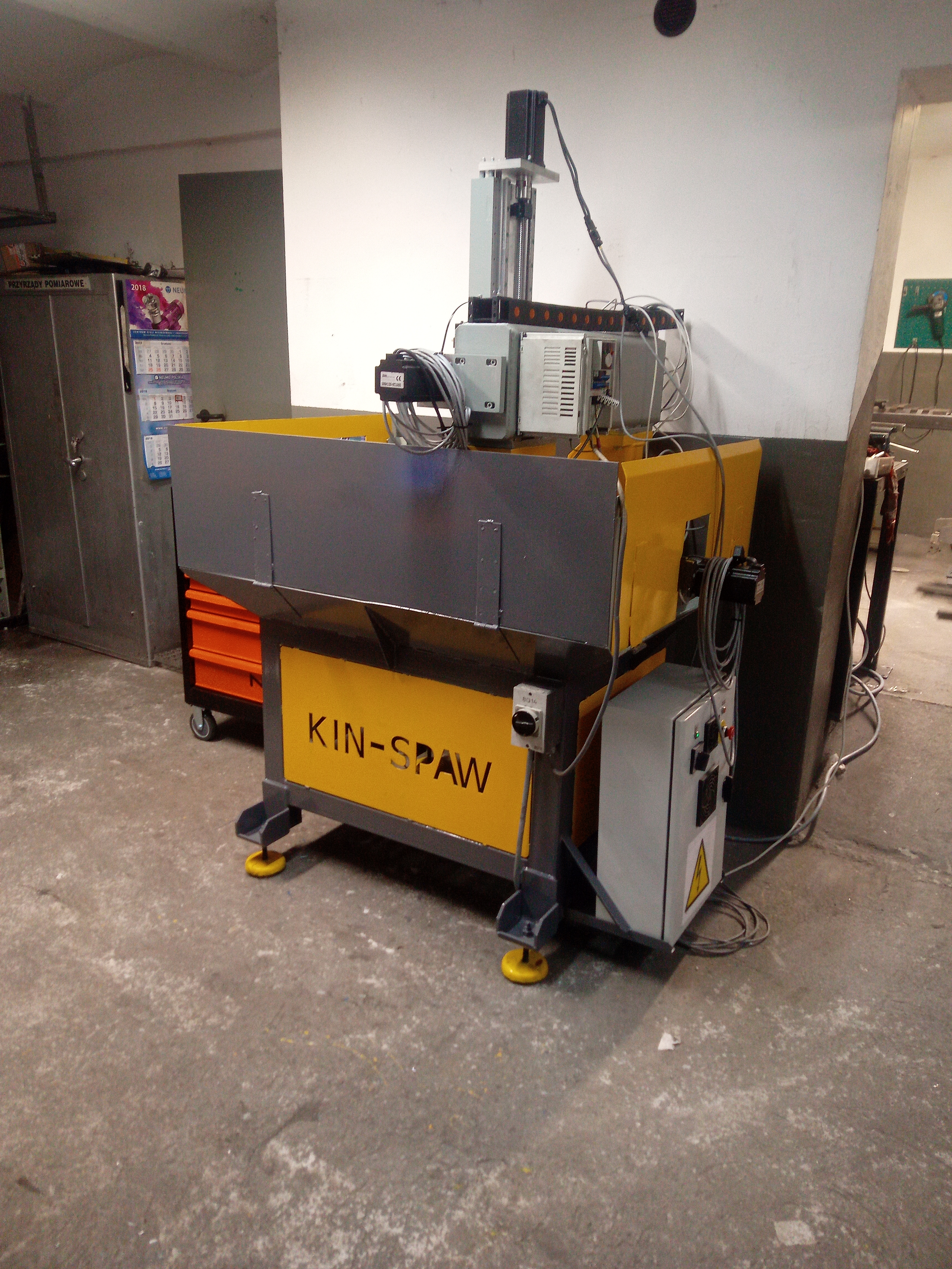

Post napisał: Damradę » 13 lut 2019, 18:59
Żeby nie było , projekt po trzech latach doczekał się finału :) tzn prawie :) zostały kable i kosmetyka :)
