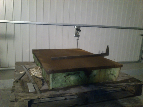

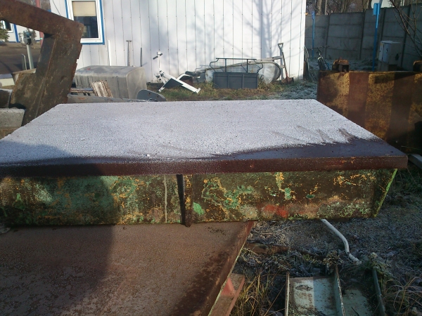

Witam, wszystkim jestem nowym użytkownikiem forum,ale zapewniam ,że czytam je od roku nieprzerwanie i jestem pod wrażenie waszych dokonań.Niektóre maszyny śnią mi się po nocach przez was :lol: ,ale do rzeczy. Zaczynam budowę swojej frezarki i od razu poleciałem z grubej rury :neutral: ,otóż zakupiłem stół treserski o wymiarach 990x 740(żeliwo waga 320kg) powierzchnia jest trochę ponawiercana ale w niczym to nie przeszkadza , jeżeli chodzi o płaskość to nie mierzyłem jeszcze czujnikiem ale po przyłożeniu liniału wygląda całkiem nieźle ewentualnie przeszlifuję jeżeli będzie taka potrzeba.
A pytanie tyczy się prowadnic liniowych na podstawie założenie było,żeby dać prowadnice liniowe HGR20 +wózki tylko,ze bez kombinacji nie zmieści mi się nakrętka kulowa (fi20x05)przykręcona do podstawy stołu ruchomego(chyba ,że źle policzyłem) , czy ktoś ma jakiś pomysł?. Czy jak ewentualnie dam wałki podparte fi20, żeby zmieścić śrubę czy konstrukcja straci na sztywności(chce obrabiać także elementy stalowe jak się uda :lol: )

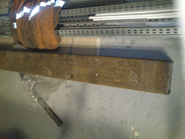

Brama i nogi wykonana będzie z profilu 200x120x10 i wszystko wyważone i przeszlifowane.

Taka konstrukcja i wałki podparte to samobój, niech sprawdzi kolega nośność łożysk liniowych i wózków 20 ;)
Jak się nakrętka nie mieści to ja znam tylko jedną opcję którą mógłbym polecić, mianowicie warto zapoznać się z jakimś programem do modelowania 3d, żeby później uniknąć błędów. Generalnie to można zrobić kilka trików z tą nakrętką, np. przefrezować rowek w płycie na nakrętkę z blokiem, albo podnieść szyny - płaskownik pod szyny, można też normalnie zamocować do blatu szyny i bloki łożyskujące, a całą różnice wysokości przenieść na stół. Rozrysowanie tego nawet w przekroju trochę naświetli temat. Zakładam że będzie ruchomy stół.. Warto to sprecyzować;)
A co do profili, to niektórzy się uskarżali że takie duże potrafią ładnie grać jak pudło rezonansowe, ale można wspawać użebrowanie, albo zalać jakimś elastycznym betonem:)

Płyta traserska, szyny, wózki, dystanse dające większy prześwit, ruchomy stół.
Tak jak kolega wyżej radzi.
To nie sklejka i trUdno będzie coś dociąć, czy przesunąć, jak się nie zgra. Trzeba będzie robić element od nowa. Lepiej poświęcić czas na projekt, nawet w prostym Google SketchUp.

Dziękuje Panowie za rady, tak macie rację projekt muszę zrobić choć mistrzem świata w projektowaniu nie jestem , podkładki pod szyny nie chciał bym dawać bo mam sporo mięsa w tej płycie(30mm) , więc chyba będzie lepszy pomysł z tym wyfrezowaniem.
Tak stół ruchomy, brama stała
Profil mogę wspawać użebrowanie ,tylko nie wiem czy sięgnę do środka z dwóch stron ,ale to zobaczymy przy spawaniu jak nie to czymś zaleję-dzięki .
Zabieram się za rysowanie tylko proszę nie śmiejcie się później , sami tego chcieliście :mrgreen:
