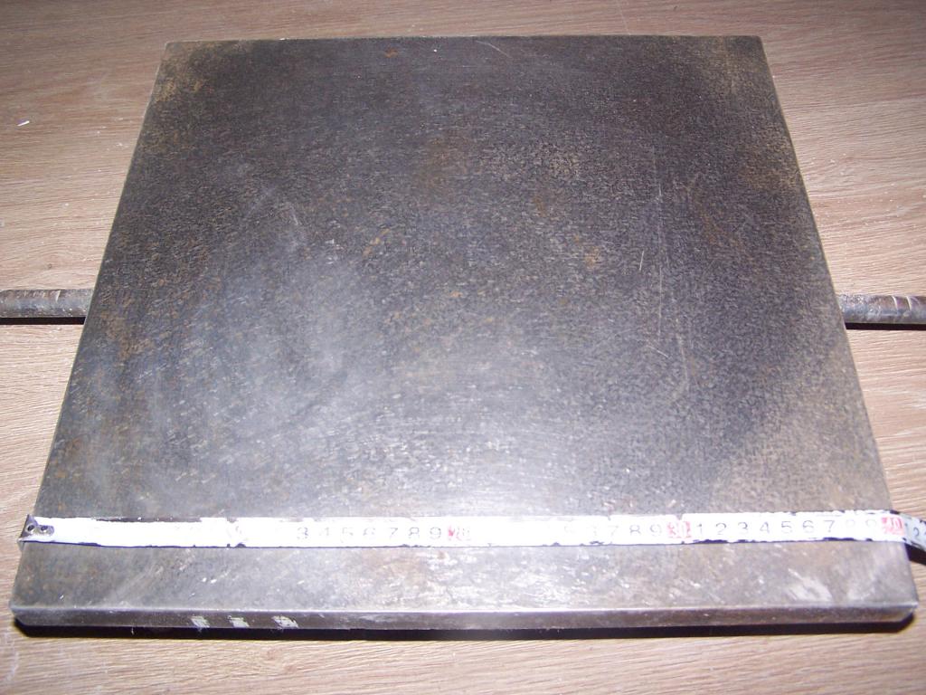

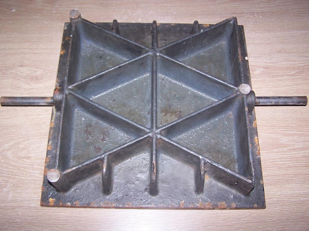

jacek-1210 pisze:.... z tyłu bramy wzdłużnie dał na sztorc płaskownik al 20x40 i tak samo od spodu pod stołem kilka płaskowników. Z drugiej strony to podroży projekt, więc Kolega sam musi to ocenić :wink:
Zamiast bawić się w płaskowniki pod stołem dałbym jako podstawę coś na wzór tego:
Obrazek Obrazek
np: Stół Traserski Płyta Traserska 400x400mm
:mrgreen:
Pytanie do Autora : czemu tak ładna maszynka ma taką ... :neutral: dziwną nazwę ?
