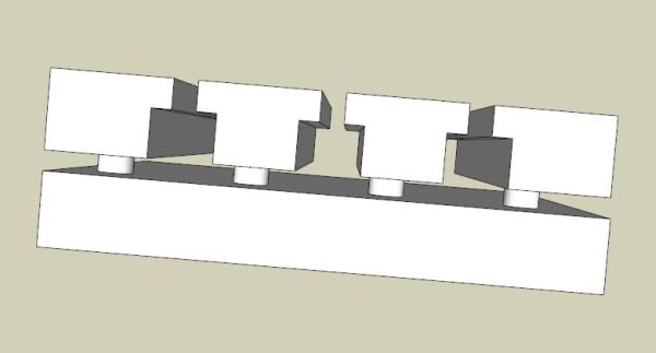

Może coś takiego, zamówić alu w listwach np:20x20 łatwe frezowanie. Następnie przykręcić do całego blatu śrubami od spodu i na końcu wyrównać powierzchnie na frezarce lub szlifierce ...
Posty w temacie: 23
Posty: 17324
#53
Post napisał: kamar » 25 kwie 2011, 20:31
Patent dość często stosowany przy długich stołach listwy przykręcane z góry.

tomolc pisze:PA6 500x600x20
Cieniutki.....
Na sam materiał 1400zł. Przy tym formacie nawet z blachy #40 nie frezowałbym rowków teowych na całą długość stołu. Końce powinny zostać pełne :grin:
Pozdrawiam.
Tomek.
[ Dodano: 2011-04-25, 21:41 ]
Najłatwiejszy do zrobienia byłby według wskazówek kol. Rayford
