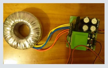

Jeden gość mi radził impulsowy 24V 10A do mojego sterownika (niebieski chińczyk 3w1) i silników (4x2A).
http://sklep.cncprofi.com/zasilacz-impu ... a-cnc.html
Twierdzi, że toroidalny będzie za mocny i spali mi sterownik oraz wyjdzie drożej.
Twierdzi, że musiałby mieć 15V żeby na wyjściu dać do 28V (bezpieczne napięcie dla chińczyka).
Co Ty na to?

" toroidalny będzie za mocny i spali mi sterownik " o Q tego jeszcze nie grali.
napięcie zmienne (z trafo) × 1,43 = napięcie stałe (po prostowniku z kondensatorami

Rozmawialiśmy o zasilaczu 24V więc pewnie chodziło mu o to, że jak wezmę trafo 24V to na wyjściu z zasilacza będę miał ponad 30V i takie napięcie może mi spalić chińczyka. Dlatego powiedział, że trafo musiałoby mieć ok 15V.
Ale ja nie jestem elektronikiem i nie znam się na tym dlatego pytam mądrzejszych w temacie...
Czy potraficie mi wytłumaczyć dlaczego zasilacz z trafo toroidalnym jest lepszy od impulsowego?

Wzór "piętro wyżej" napisałem kursywą - 16 V zmiennego da ok. 24 V stałego.
stwierdzenie: "za mocny" to określenie wielce nie precyzyjne
(rdzeń zlepiany z okręgów permaloju też jest mocny zwłaszcza po nasączaniu żywicą)
Dlatego też podałem przykład gotowego (dopasowanego) zestawu do montażu a fanti zapodał jeszcze link, i to chyba najłatwiejsze i odpowiednie rozwiązanie dla Twojego dylematu w kwestii zasilania.

Tylko dlaczego zasilacz z trafo jest lepszy od impulsowego?

kasug : "Tylko dlaczego zasilacz z trafo jest lepszy od impulsowego? " ano dla tego że proste zasilacze imp. reagują na prądy rozruchowe jak na zwarcie i się wyłączają (jak zasilasz wrzeciono a działa posuw to "do widzenia" frez a efekty to przeczytaj w moim temacie: https://www.cnc.info.pl/topics63/wrzeci ... t80362.htm
