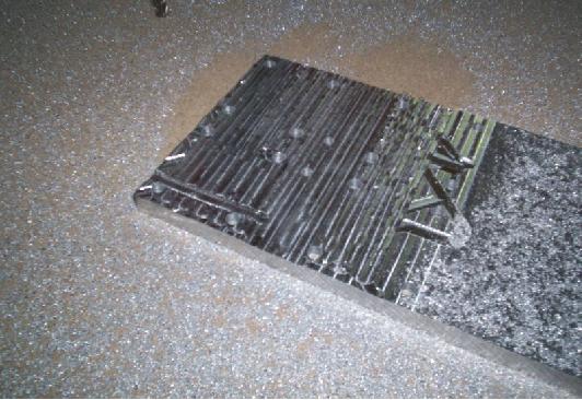

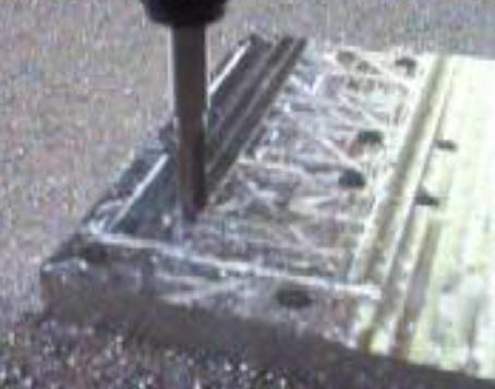

Post napisał: bartuss1 » 07 maja 2007, 13:24
no i idzie w alu, konkretniej pod testy wziąłem PA11
parametry : zagłebienie 0,8mm, posuw 1600mm/min, frezik 4 krotny fi 8 HSS
filmik tu :
http://bartuss1.wrzuta.pl/film/bncoeykMXP/000_1250

bartuss1 pisze:zagłebienie 0,8mm,
tak na moje oko nie ma tam 0,8 mm co najwyżej 0,2 mm :mrgreen:

Post napisał: bartuss1 » 07 maja 2007, 13:38
ehe, no ja tam mam dioptrie w plusie to moze mi cos nie tego ... ale programowo tak było :P

#47
Post napisał: gmaro » 07 maja 2007, 13:42
muszę ci nakręcić jak idzie 1 mm i co z kressem się dzieje przy takim posuwie :P oczywiście frez fi 8 :wink:

Post napisał: bartuss1 » 07 maja 2007, 13:47
przejezdzałem i po 1,5mm tak na klawiaturze i wiem co sie z nim dzieje, miałem wrazenie że go zaraz rozje...

Post napisał: gmaro » 07 maja 2007, 13:50
bartuss1 pisze:przejezdzałem i po 1,5mm tak na klawiaturze i wiem co sie z nim dzieje, miałem wrazenie że go zaraz rozje...
ano właśnie dlatego masz tutaj film jak zwalnia już przy zagłębieniu 0,5 mm i F500 https://www.cnc.info.pl/download.htm?id=4514 i nie ma co sie oszukiwać kress jest dobry ale do grawerki ale do frezowania z zagłębieniem 0,8-1 mm w alumie na dłuższą metę odpada ..

Post napisał: DZIKUS » 07 maja 2007, 13:51
bartuss1 pisze:no i idzie w alu, konkretniej pod testy wziąłem PA11
filmik tu :
to jest zdecydowanie zbyt duzy posow jak na taki frez. daj obroty ok 8000 posow 300 i zeglebienie ze 3mm. na normalnej maszynie to bylyby dobre parametry do obrobki aluminium. jelsi twoje wrzeciono tyle nie uciagnie to zmniejsz glebokosc. mozesz nagrac fil z dzwiekiem? jestem ciekawy jakie odglosy wydaje ten kress
