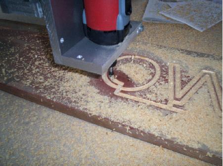

Post napisał: bartuss1 » 03 maja 2007, 19:56
no w tej twojej stonodze to tego napędu własciwie nie widac :D
w kazdym razie w nastepnym cudzie techniki zrobie obudowe łozysk z kielichem w jednym, zalezy jeszcze do jakich silników sie dorwe, jedno co mi sie w tym układzie nie podoba, to fakt że kupilem sprzęgła rotex i sa jakies takie, poza tym chaos troche przereklamował, bo od stony napędu sprzęgło wchodzi tylko do polowy klina, a na śrubie na ścisk, starego znajomego loctitu chyba dodam :D

Post napisał: Mex » 03 maja 2007, 20:39
No wiesz kielichy w mojej stonodze są też zarazem oprawami dla łożysk , oporowych też :cool:
Również jak ty kupiłem sprzęgła rotex , no ale spasowanie pozostawiłem sobie kupiłem
tylko z otworem wstępnym , sam przetoczyłem na wymiar i wydłutowałem wpust na klin,
bo z nimi jest różnie, poza tym same sprzęgło ma długość 72 mm no i jedno do drugiego
i się rozjechało, no i nie dość że wygląda jak wygląda to jeszcze musiałem umieścić napęd z przodu , z powodu zmian w projekcie bo miejsce na silnik zrobiłem z tyłu ale na krokowy a zastosowałem serwa które są większe .
Dlatego całe życie się uczymy na błędach mylić się rzecz ludzka :wink:
Miało być tak pięknie a wyszło jak zwykle

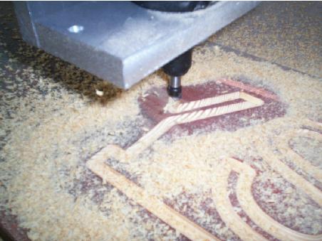

Post napisał: bartuss1 » 05 maja 2007, 16:40
no i chodzi
dodaje krótki filmik z zabawy w frezowanie, co prawda program z plotera termicznego, ale jeden pieron.
głebokosc cięcia około 5mm, posuw 1000mm/min, frez 45stopni - innego nie miałem :P
link do filmiku
http://bartuss1.wrzuta.pl/film/xYP1vwKtI5/

Post napisał: gmaro » 05 maja 2007, 16:44
w tytule pieszesz :
"ploter frezujący x1200y650z150 do metali kolorowych"
a tutaj tylko frezowanie w płycie kolorowej :D ?

Post napisał: bartuss1 » 05 maja 2007, 16:53
no freza innego jak do drewna nie było pod ręką, w poniedziałek kupie jakis i sie pobawie :P
