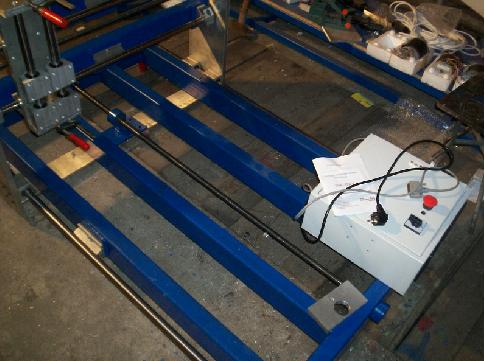

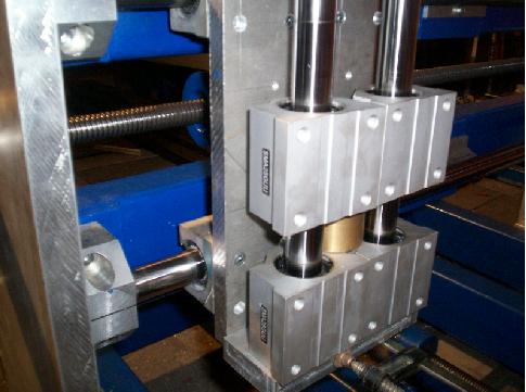

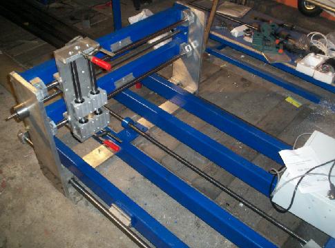

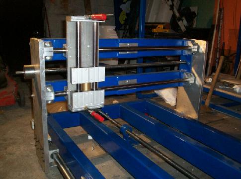

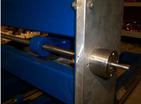

Post napisał: bartuss1 » 23 kwie 2007, 22:08

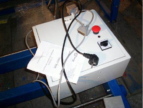

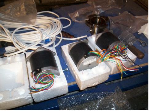

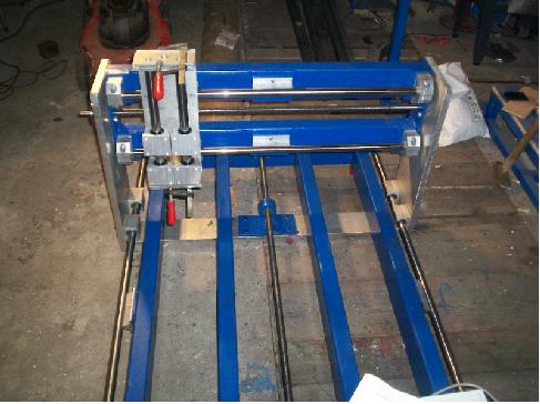

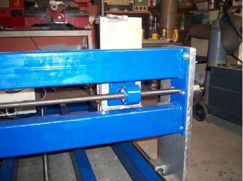

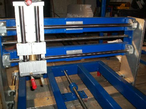

zamieszczam pare fotek, do konca juz niedaleko

Post napisał: kot1979 » 23 kwie 2007, 23:11
ile czasu sierdnio budujesz taki ploter lub podobny z obecnym doswiadczeniem? pytam z czystej ciekawosci

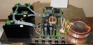

...jaki masz sterownik do tych "ośmiodrutów" ?

Post napisał: gmaro » 24 kwie 2007, 05:54
w swoim ploterze też mam takie ośmiodruty a sterowniki do nich mam na M542 a kolega bartuss zapewne ma idento sterowanie :)
