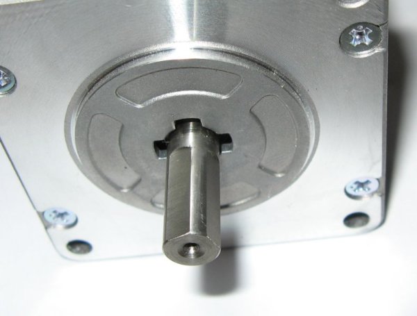

Post napisał: bartuss1 » 11 sie 2006, 19:53
jaki moduł zeba ?
gmaro
Posty w temacie: 19
Posty: 3667
Lokalizacja: zapytaj
#50
Post napisał: gmaro » 11 sie 2006, 19:56
na takie zakończenie wału krokowca nie ma problemu założyć koło zębate lub sprzegło oto foto .. posiada 2 powierzchnie scięte pod kątem prostym
SANYO DENKI 103 - H7823 SERIES.jpg (31.57 KiB) Przejrzano 2226 razy
