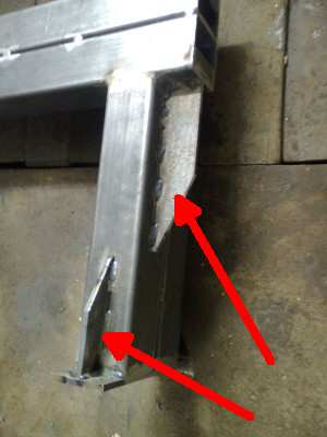

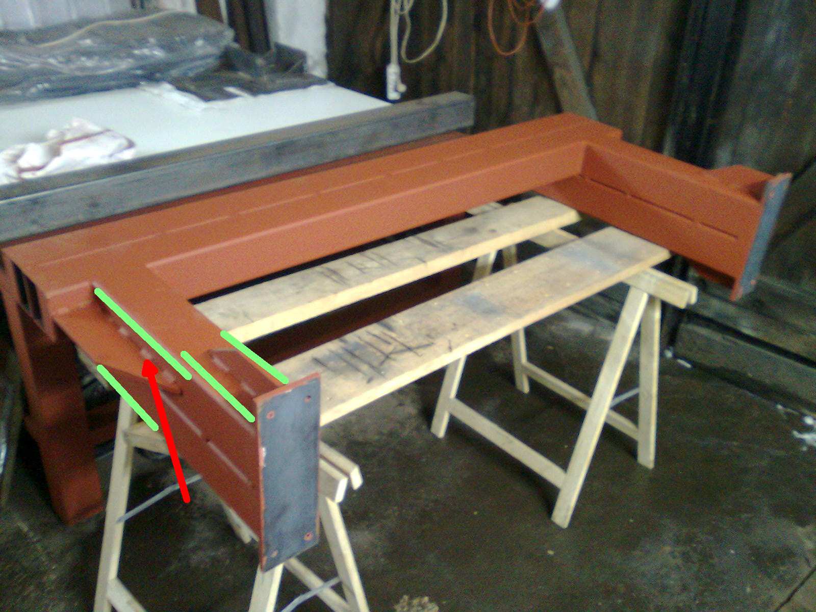

Co do samej konstrukcji to mam pytanie:
Czy wzmocnienia są w dobrym miejscu?
Czy nie powinny być po dwa na rogach? (zielone linie) no i czy trzeba je spawać spawem ciągłym czy połapać w kilku miejscach? (jak na zdjęciu):
syntetyczny

Wg mnie to te wzmocnienia i tak są dane na wyrost. Policz sobie jakie ugięcie będzie miała taka belka o tej długości.

Post napisał: Rombes » 19 lut 2011, 13:52
Chodzi mi już nawet nie o tą konstrukcję a technikę wzmacniania. Skoro już się coś wzmacnia to powinno się dawać w dobrym miejscu.
Więc z tym wzmacnianiem na zdjęciach dobrze myślę? No i co z tymi spawami?

Post napisał: syntetyczny » 20 lut 2011, 11:32
Po środku to jest bardzo dobre miejsce.

Post napisał: kak » 20 lut 2011, 21:59
To na dole, to raczej sluzy do usztywnienia "stopki" a nie bramy.
