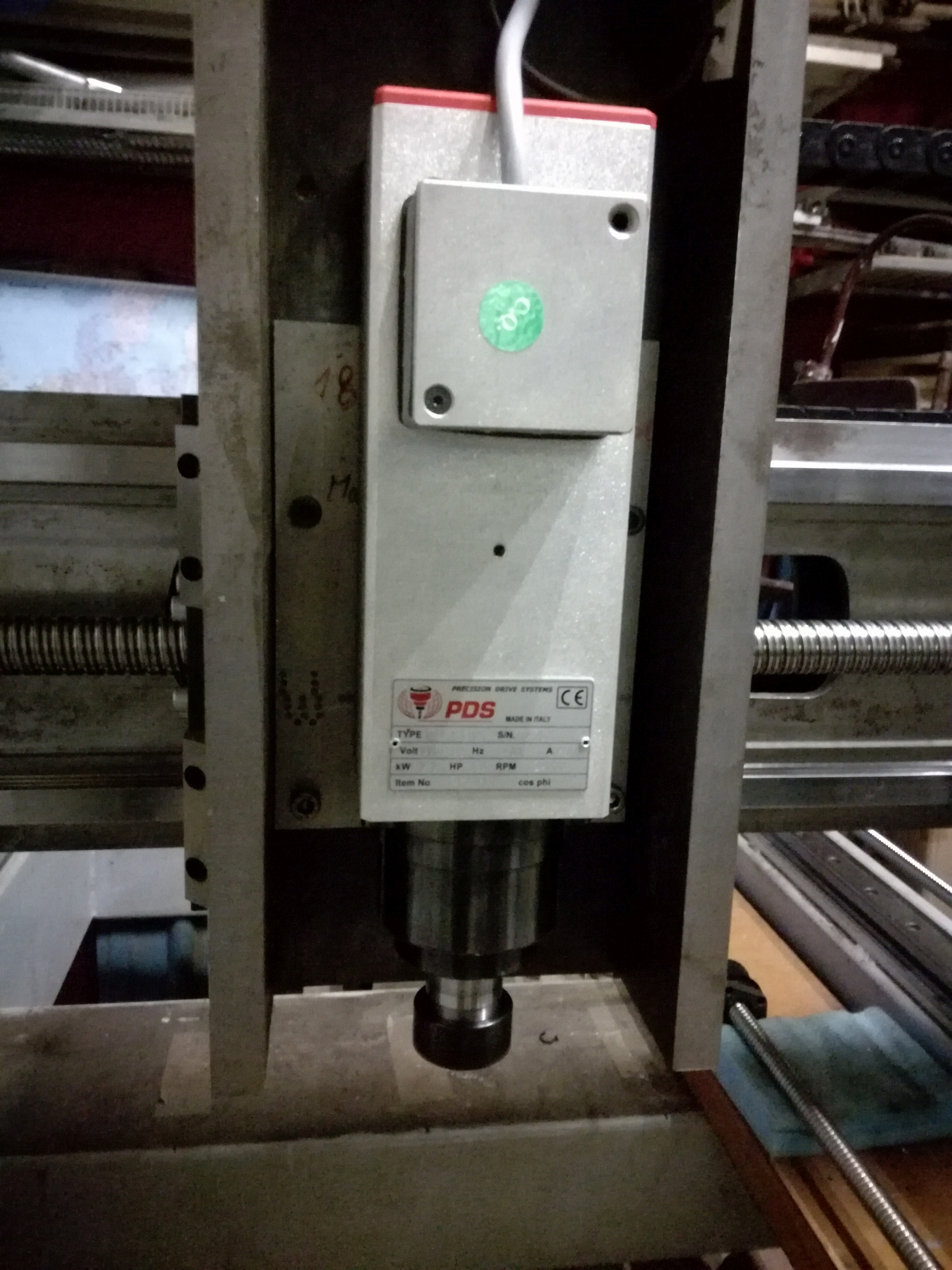

Malaxis pisze:Po chwili nieobecności pora na dalsze zmagania z maszyną
Korzystając z gościnności kolegi hecza wrzeciono zostało podpięte do falownika,
ale ze względu na nietypowe napięcie (gwiazda 220v) tylko do falownika o mocy 1,1kw.
Wrzeciono się zakręciło ale skowo i powoli i nie chciało się rozpędzić bardziej.
Za słaby falownik czy coś jest nie tak z wrzecionem?
Do tego jeszcze lekka rdza wewnątrz... Już wtedy to wrzeciono "śmierdziało" złomem... Tylko to było ponad 5 lat temu

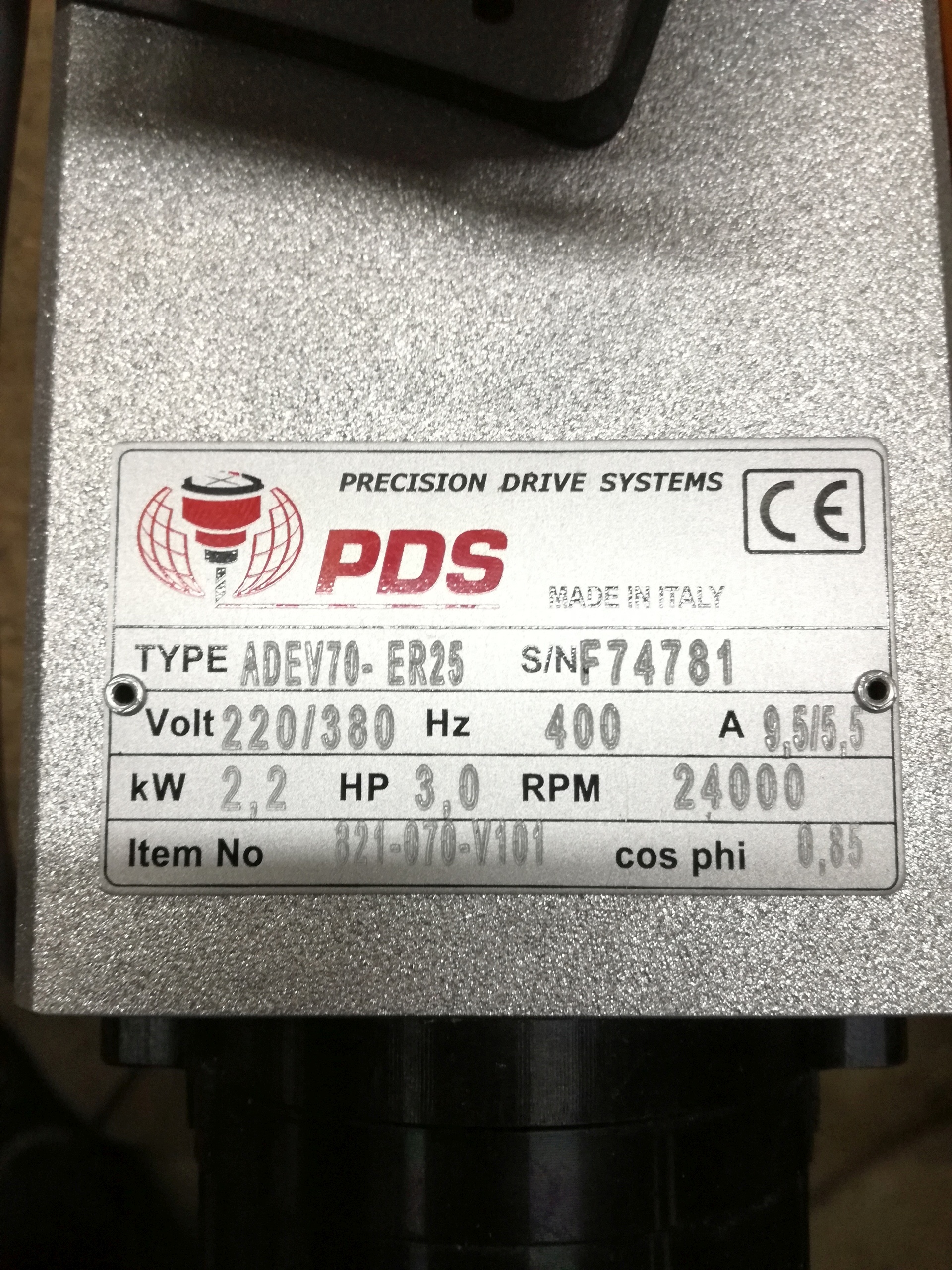

Wrzeciono nic nie śmierdzi, co ciekawe zawiozłem je do serwisu silników elektrycznych i po podpięciu induktora nie wykryto żadnego przebicia. Szkoda tylko że nie działa.
Trzeba iść do przodu więc kupiłem kolejne wrzeciono, tym razem dla odmiany nowe. Żeby nie było za wesoło oczywiście pojawiły się problemy, falownik ABB nie za bardzo chce z nim współpracować...
Pierwszy problem jest taki, że falownikowi nie podobają się wartości z tabliczki znamionowej i wyrzuca błąd. Dokładnie rzecz biorąc to powinna być spełniona nierówność:
Prędkość nominalna/(120*częstotliwość nominalna/liczba biegunów)<0.992
Jak podam wartości z tabliczki to = 1.
Po zmniejszeniu prędkość z 24000 do 23880 błędu już nie wyrzuca przy czym nie wiem jaki ma to wpływ na działanie wrzeciona i falownika i tak średnio mi się to podoba.
Falownik pierwsze co, to próbuje zrobić start testowy w celu zbadania charakterystyki silnika i praktycznie od razu wyrzuca błąd Overcurrent (Fault code 1), sugestie rozwiązania tego problemu to zwiększenie czasu to zredukowanie obciążenia, zwiększenie czasu przyśpieszania, sprawdzenie kabli. Obciążenia nie ma żadnego, kable są ok, czas znacznie zwiększyłem, nawet zmieniłem rampę z liniowej na S-shape, oczywiście bez skutku
Natomiast w trybie "spin motor" który nie jest poprzedzany żadnymi testami, wrzeciono się ładnie kręci przy czym ze względów "bezpieczeństwa" falownik nie wygeneruje więcej niż 40Hz co jest 1/10 prędkości maksymalnej, dla takiej prędkości bez obciążenia pobiera ~1,4A.
Grzebię w tych parametrach ale powoli kończą mi się już pomysły jak namówić do współpracy te dwa urządzenia. Spróbuję jeszcze prze-konfigurować wrzeciono na podłączenie w gwiazdę.
