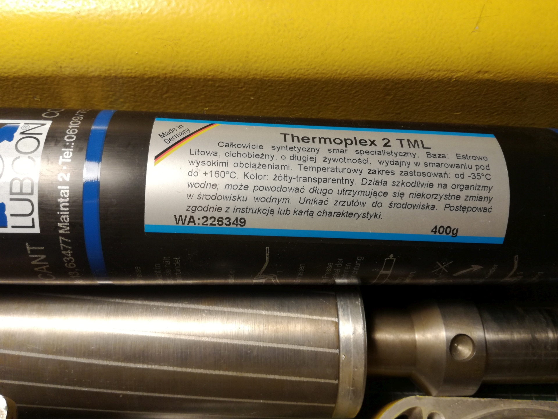

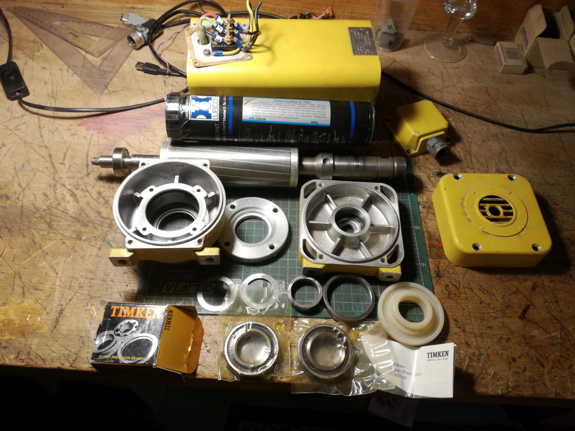

Zanim uda mi się skompletować części do przekazania napędu w osi X postanowiłem się zabrać za złożenie elektrowrzeciona do kupy.
Jak wcześniej pisałem (2 lata temu?..) wrzeciono, które zakupiłem do maszyny, okazało się niezdatne do pracy, po rozebraniu wyszło, że wszystkie łożyska są do wymiany i chciałbym to właśnie zrobić. W związku z tym mam pytanie, byłby ktoś w stanie doradzić mi jaki smar zastosować do pary łożysk skośnych, jak dużo tego smaru zastosować oraz w jaki sposób go poprawnie wprowadzić do łożyska?
Maksymalne obroty wrzeciona: 16500
Łożyska: 7006 3MM9106W1 CR DUL TIMKEN
Naprężenie dla pary: UL
Kąt styku: 25 stopni
W katalogu TIMKEN znalazłem informację, że dla łożysk pracujących wertykalnie przy dN < 500 000 (średnica wewnętrzna x prędkość obrotowa) można zastosować Unirex N3. To w zasadzie by mi całkiem pasowało, bo jest tani i łatwo dostępny.
Mam pod ręką całą tubę smaru LUBCON Thermoplex 2 TML, może taki smar też dałby radę?

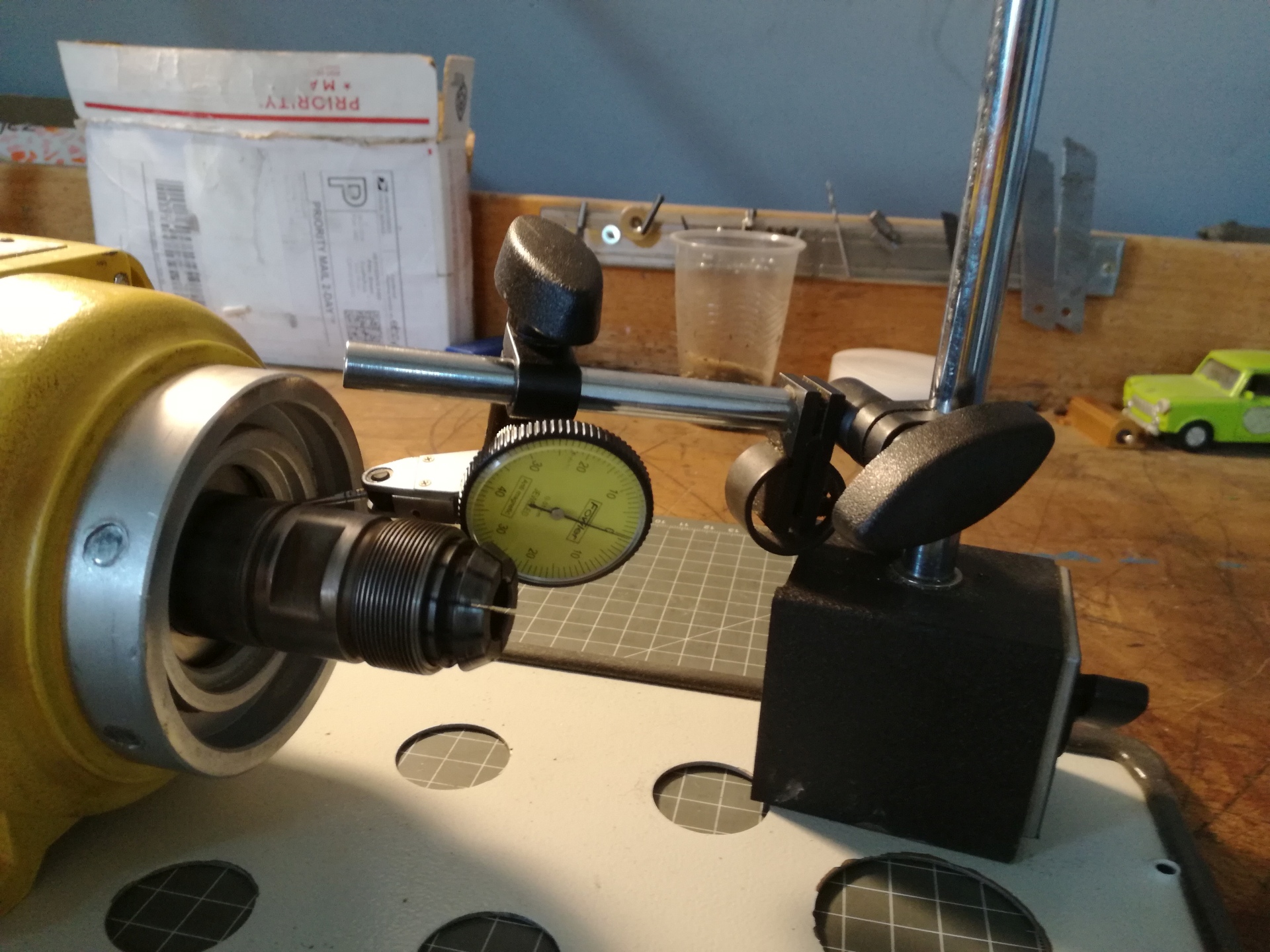

Post napisał: Malaxis » 18 sie 2018, 18:30
Pracę teoretycznie idą do przodu, chociaż w praktyce znowu się cofnąłem :roll:
Podciągnąłem trochę prace z okablowaniem maszyny oraz złożyłem elektrowrzeciono.
Ostatecznie użyłem smary Unirex N3, jego ilość obliczyłem za pomocą wzorów z katalogu.
Samo dozowanie zrealizowałem małą strzykawką, starałem się wprowadzić smar jak najgłębiej, pomagałem sobie w tym celu też igłą.
Po złożeniu muszę przyznać, że dosyć ciężko obraca się wał. Mam jednak nadzieję, że to jest kwestia dotarcia się łożysk i rozprowadzenia smaru, który na prawdę jest bardzo gęsty i powoduje duże opory. Wrzeciona pod falownik jeszcze nie podpinałem, zrobiłbym to, gdyby nie okazało się, że zakupiłem bardzo fajny wektorowy falownik tylko z jednym małym defektem, jest niesprawny :wink:
Zmierzyłem bicie po wymianie łożysk, mój chiński beznadziejny diatest pokazuje bicie w na poziomie 0.005mm, przed wymianą było trochę więcej niż 0.01mm. Czeka mnie jeszcze przeszlifowanie stożka oraz dopasowanie jakiegoś wentylatora, oryginalnie był zamocowany na wale wrzeciona, ale chcę zastosować osobą, niezależną jednostkę.
