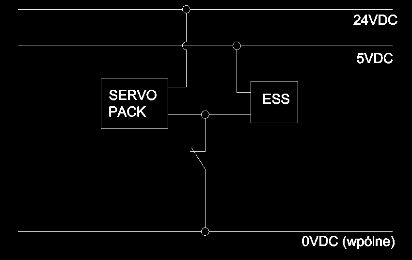

Maszyna już uruchomiona i jakieś pierwsze frezowania ma za sobą. Wygląda na to, że muszę jak najszybciej założyć drugą śrubę do napędu bramy bo dosyć łatwo poddaje się przekoszeniu i mocno ogranicza parametry maszyny. Oprócz tego, muszę jeszcze wprowadzić masę poprawek/niedoróbek, między innymi podpięcie sygnałów alarmowych z serwopacków oraz krańcówek do mach3/ESS i o to chciałem kolegów podpytać
Smoothstepper oraz serwopacki pracują na logice SOURCE przy czym na różnych poziomach napięciowych, 5VDC i 24VDC.
Chciałbym podłączyć sygnały z krańcówki zarówno do ESS jaki serwopacków i pytanie jest następujące,
czy mogę ujednolicić masę zasilaczy 5 i 24 VDC (złączyć), podpiąć ją pod krańcówkę NC a wyjście z tej krańcówki bezpośrednio wpiąć zarówno do ESS i serwopacka? Czy w ten sposób tylko uszkodzę ESS bo rozumiem, że po najechaniu na tą krańcówkę będę miał połączony ESS z serwopackiem gdzie jedno urządzenie będzie podawać 5VDC a drugie 24VDC (brak masy do ściągnięcia napięcia w dół).
Jeśli podpięcie w ten sposób jest niedozwolone to czy zwykłe diody w układzie nie załatwią sprawę?

Robert_K
- ELITA FORUM (min. 1000)
- Posty: 1420
- Rejestracja: 15 sie 2017, 08:03
- Lokalizacja: Podkarpacie
Re: Frezarka 1650/650/250
Przy takim połączeniu po wysterowaniu krańcówki i jej rozwarciu za obwód "masy" będzie robiła szyna +5V, na układzie ESS będziesz miał wtedy 19V w odwróconej polaryzacji. Może to doprowadzić do uszkodzenia tego układu a w skrajnym przypadku nawet i zasilacza +5V.
Zrób to jak Pan Bóg przykazał i daj tą krańcówkę na zasilanie przekaźnika, a styki tego przekaźnika puść osobno od plusa zasilania do układu ESS i Servo pack'a. Jeśli nie wiesz jak to zrobić napisz, narysuję Ci schemat.

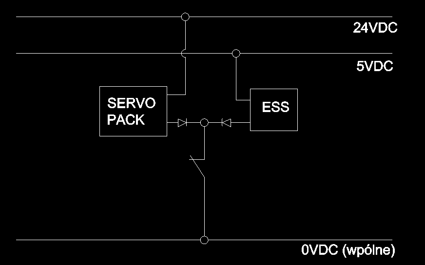

Dzięki za odpowiedź, no to zdecydowanie nie mogę tak zrobić bo zabiję ESS'a.
Aktualnie mam właśnie krańcówki powpinane przez przekaźniki ale zacząłem się zastanawiać, czy nie da się tego jakoś lepiej zrealizować.
Pozwolę sobie zadać jeszcze jedno pytanie, mam nadzieję że trochę mniej głupie.
Czy w takim razie układ jak poniżej miałby prawo zadziałać?
Właśnie nie wychodzi, przez chwilę myślałem, że może da się wyciągnąć informację o najechaniu na krańcówkę z "Alarm Code Output" ale nie wiedzę żadnego kodu sygnału odpowiadającego takiej sytuacji.
Steryd
- Posty w temacie: 3
- Posty: 4804
- Lokalizacja: Szczecin
to już chyba zamiast kombinować z diodami wolałbym dać jakiś transoptor na jeden bądź drugi sygnał, bo jak się jakaś dioda sfajczy (a różnica w napięciach masz spore) to rydzykujesz sporą kasą.

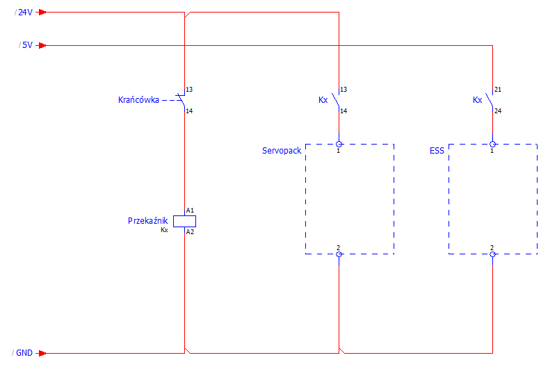

Robert_K
- Posty: 1420
Drugi ze schematów również nie zda egzaminu, ponieważ po rozłączeniu krańcówki nadal ściągasz masę z układów. Zachowania układu w takim połączeniu ciężko przewidzieć. Zrób to tak, jak na poniższym schemacie i będziesz miał pewne, że będzie dobrze. Zwróć uwagę na styki, w krańcówce NC, w stykach przekaźnika NO. Przekaźnik z cewką na 24V rzecz jasna.
Pozdrawiam.

Malaxis
Autor tematu - Specjalista poziom 3 (min. 600)
- Posty w temacie: 143
- Posty: 674
- Rejestracja: 01 lut 2011, 00:31
- Lokalizacja: Bolechowice/Kraków
Jeszcze raz dzięki za pomoc.
Czyli na razie zostają przekaźniki. Niestety moja wiedza na temat elektroniki jest stosunkowo niewielka czego bardzo żałuję.
Chciałem się po prostu zorientować, czy nie ma czasem sprytniejszych sposobów na rozwiązanie problemu z różnicą napięć sygnałów.
Używam serwonapędów Yaskawa SGDH.
