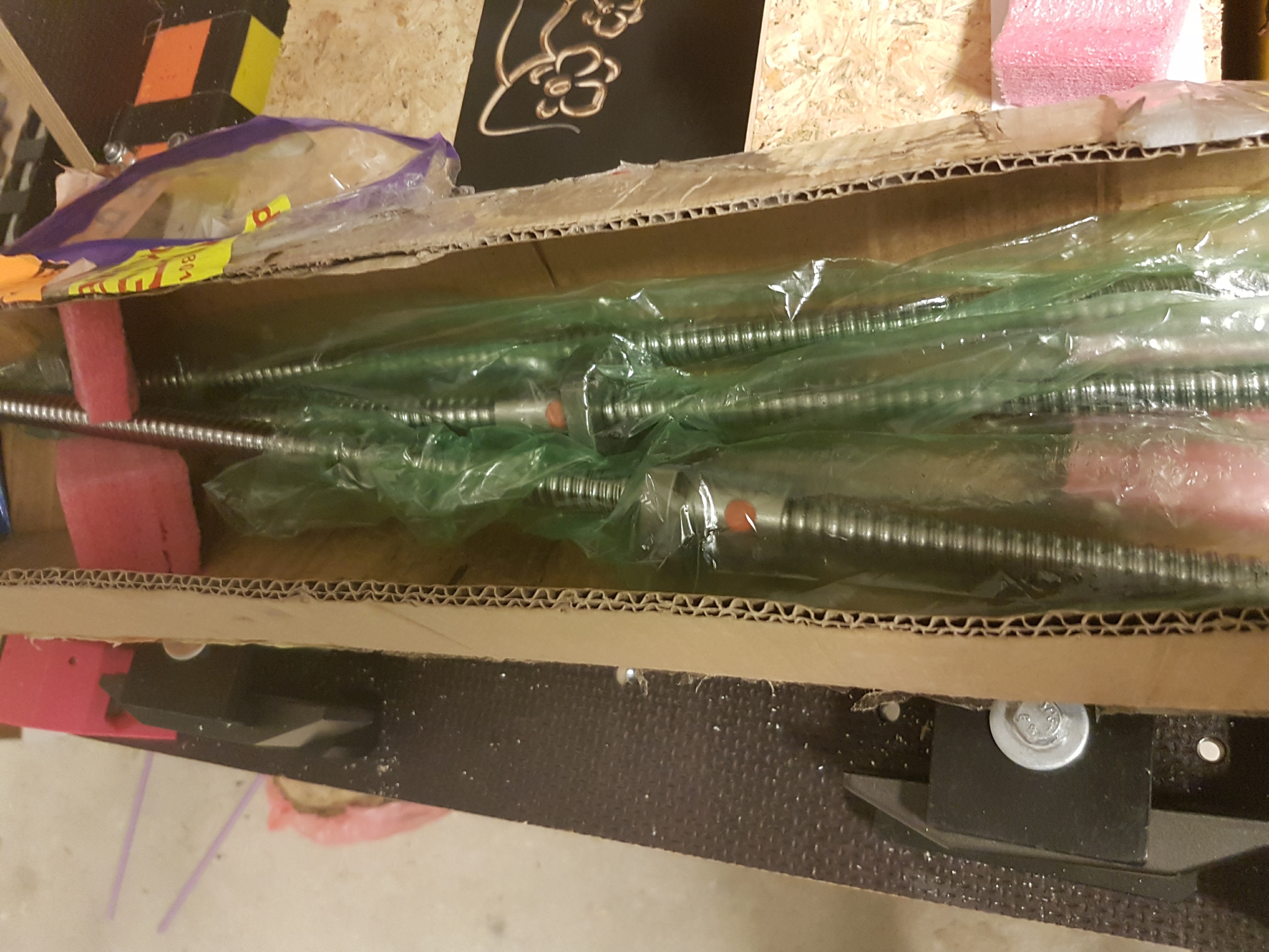

Post napisał: maglo18 » 24 paź 2016, 11:54
Temat małymi krokami do przodu. Przyszły pierwsze części czyli formatki aluminiowe oraz śruby toczne.

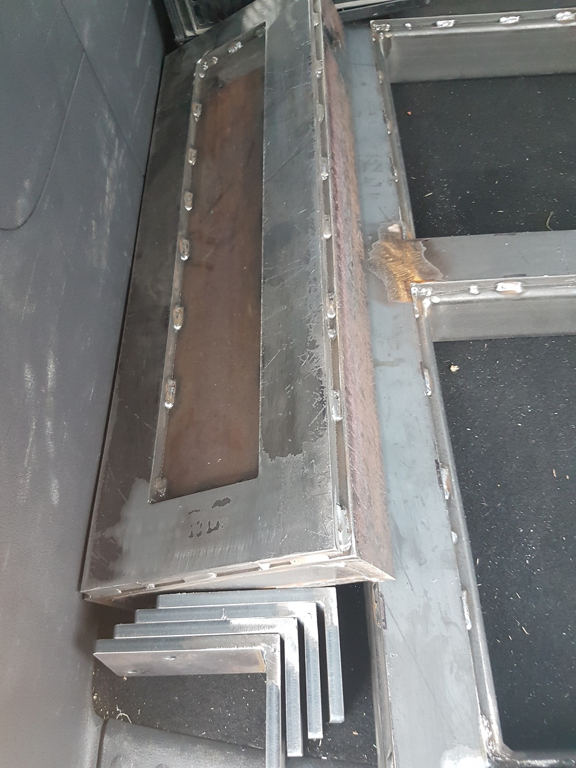

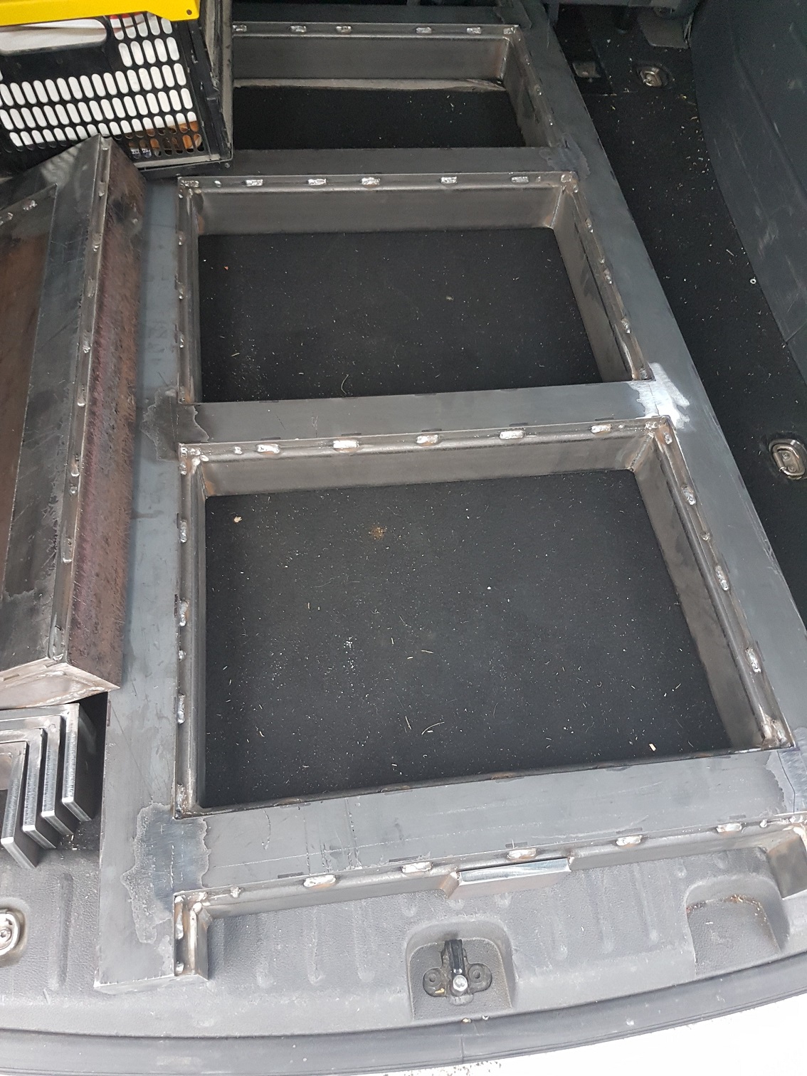

Post napisał: wiktorelblag » 24 lis 2016, 21:38
Ładna rama. Widzę że ciekawa maszyna się szykuje

Post napisał: maglo18 » 25 lis 2016, 20:58
Pacjent po wygrzaniu przez trzy godziny w temperaturze 550C dziś został odebrany i ma się dobrze. Czekaj go dalsze zabiegi.
