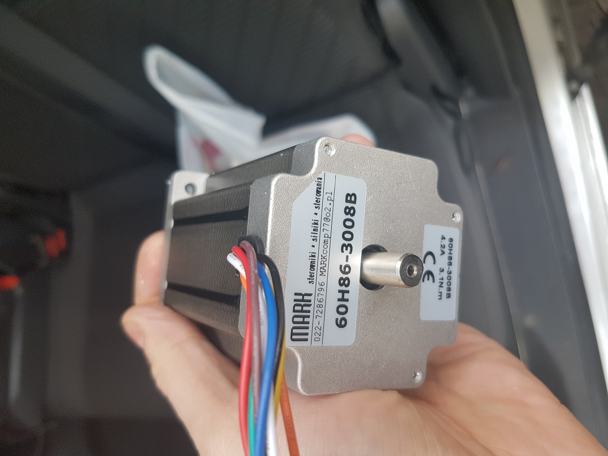

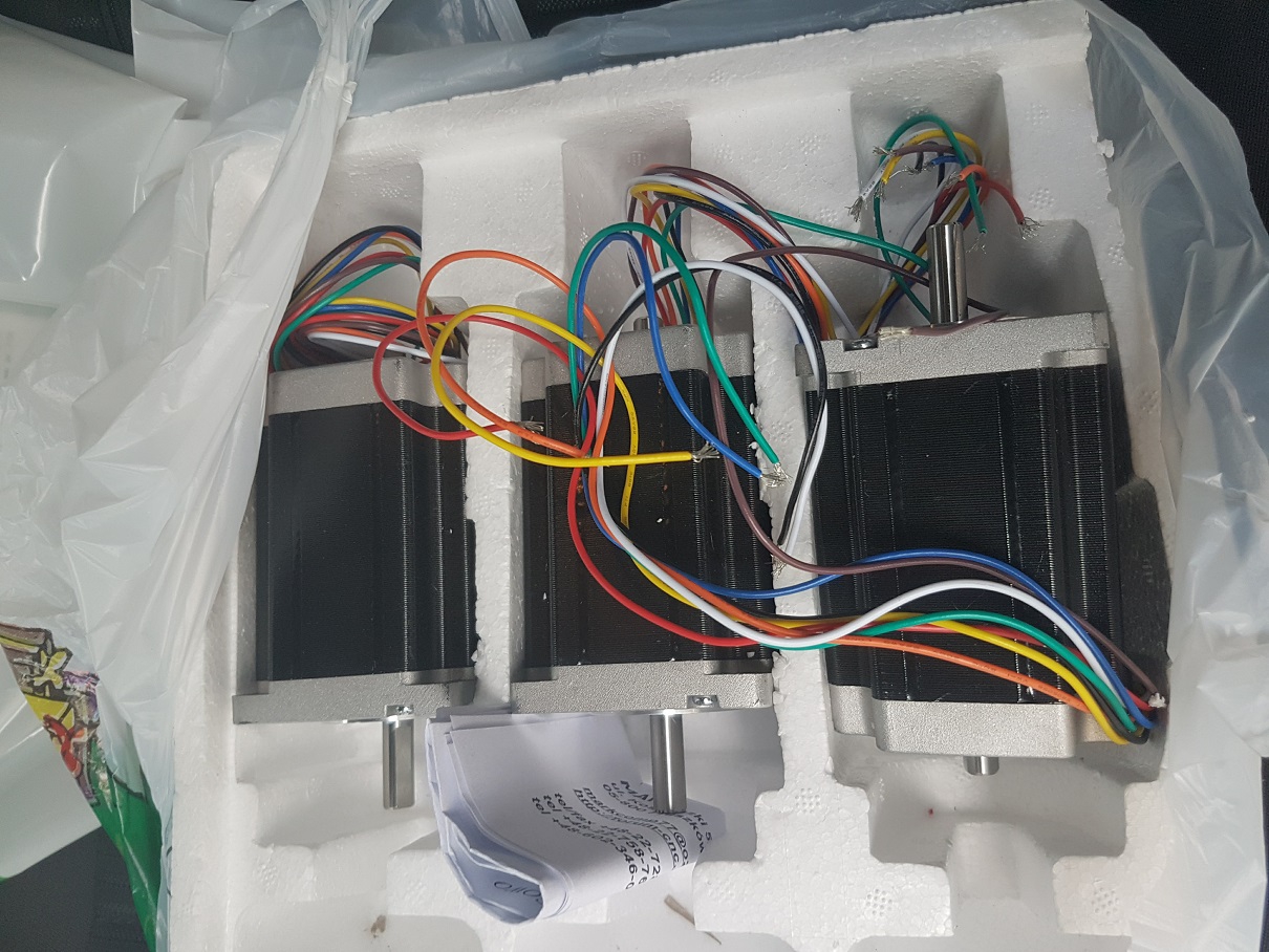

W jaki poprawny sposób powinna się osadzić koło pasowe na wale silnika i zabezpieczyć przed obracaniem? Koła które zamówiłem nie maja otworów.

maglo18 pisze:W jaki poprawny sposób powinna się osadzić koło pasowe na wale silnika i zabezpieczyć przed obracaniem?
Jeśli osie silników masz gładkie to polecam tuleje BK80 lub BK15. Robisz tylko w kółku centryczny otwór w H8.
