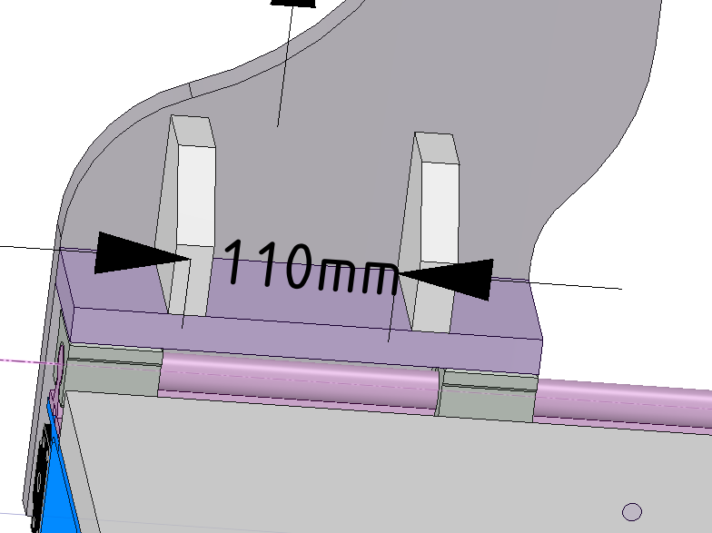

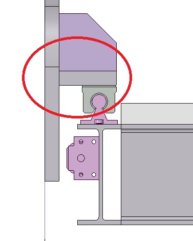

zacharius pisze:1. punkt zaczepienia bramy do podstawy - czyli łożyska i te kątowniki z blach
2. sam dwuteownik jaka tam grubość ścianki? słabo to wygląda
3. ceownik bramy tez cieńkawy - dospawałbym płaskowniki pod szyny albo zamienić na konstrukcje z profili.
1. Nie bardzo wiem o co chodzi
2. Dwuteownik ma wymiary 140 x 65 x 6 czy to za mało?
3. Brama ma być zespawana z dwóch profili zamkniętych 100 x 60 x 5 i wzmocnienia pod prowadnice.
Czy oś Y lepiej napędzać dwoma silnikami czy spiąć je paskiem i napędzać jednym silnikiem? Mam sterownik od Zelpr-a i więcej jak 3A na silnik nie podam.

Post napisał: zacharius » 13 sie 2016, 15:38
1. o ten punkt
2. słowo klucz - 6mm
3. moze i by bylo, osobiscie dalbym scianke tak z 8, profil jeden np 200x100 a nie dwa i plaskowniki pod walki to wiadomo

Post napisał: maglo18 » 13 sie 2016, 16:51
zacharius pisze:1. o ten punkt
1. Czy to jest źle zaprojektowane? Powinno być inaczej. Wszystko będzie poskręcane śrubami. Boki bramy chciałbym zrobić aluminiowe 20mm.
2. Cała dolna cześć ramy będzie ważyć około 80 kg. i będzie posiadać dwa wzmocnienia i scianka jest za mała?
3. Zmienię tą część na proponowany profil.

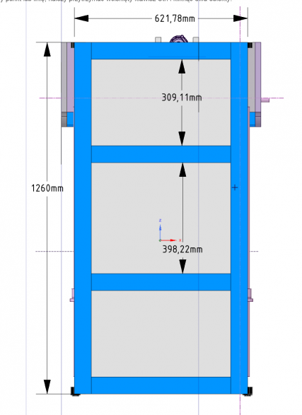

Post napisał: bartuss1 » 13 sie 2016, 17:28
zacząłem pisac rano ale dałem sobie spokoj, może teraz napiszę, ze konstrukcja tegoz to deko nieporozumienie - np oddalając belkę poprzeczną z zyskiem pola roboczego raptem 100 mm a zyskując przez to mega wibracje, rozstaw lozysk wzdłuz boku bramki w osi podluznej winien wynosić conajmniej 350 mm a belka umieszczona nad lozyskowaniem tylnym, os freza winna wychodzić w poblizu łozyskowania przedniego, wszelkie silenie sie na oszczednośc ipola roboczego odbywa się kosztem wibracji calosci i jest to bez sensu.
poza tym
skoro jest to taka wąska bramka, wystarczyloby boki spiąc łatą o szerokosci bramki, czyli np 350 mm i wystarczyłaby jedna śruba na środku, bo ukosu by nie było, a jaka oszczędnośc i uproszczenie napędu, juz pal tam licgho zetke i napęd poprzeczny, tu sie wiele nie zmienia.

1. Po twoich uwagach wnioskuję że powinienem zmienić ten dwuteownik na profil zamknięty aby zamontować łatwiej łatę pod spodem Czy profil 100 x 100 x 8 wystarczy?
2. Co do mojego napędu wzdłużnego na dwóch śrubach to było to spowodowane licznymi uwagami na forum że przy jednej brama się kosi. Przy zastosowaniu łaty 350 mm do jakiej szerokości mogę poszerzyć oś poprzeczną przy zachowaniu stabilności(600, 700, 1000 mm)?
