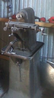

Mała frezarka pozima

Witam, może ktoś wie co to za frezarka? Dzięki za odpowiedź.
[ Dodano: 2016-03-26, 16:29 ]
Na boku ma logo jak oko i wewnątrz są dwie literki WP

Kolego uryw, załóż nowy temat a nie wcinasz się w temat innego kolegi.
Tak samo podchodząc do forum jak Ty to jest to frezarka typu: "Wojsko Polskie na ciebie patrzy" :wink:
