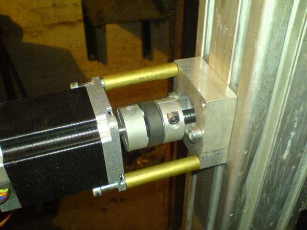

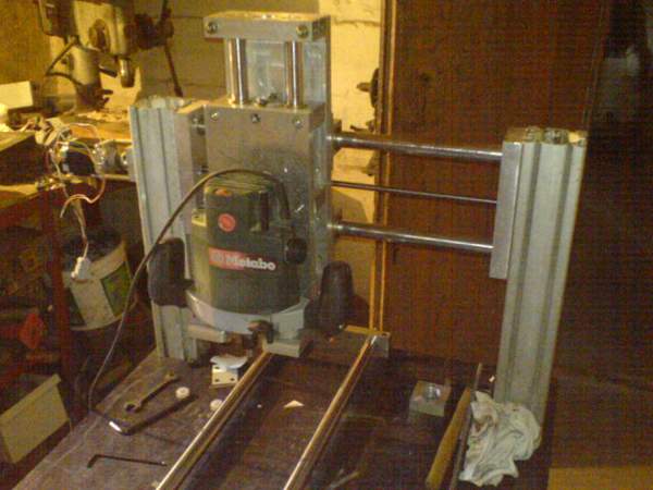

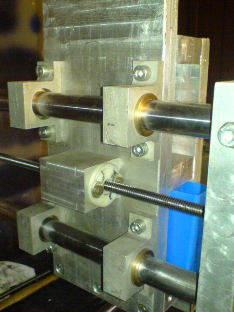

Post napisał: quarkq » 06 paź 2008, 12:41
kolejne zdjecia z prac i pierwszy filmik
Śruby na 10x2. jest dość wolna ale bardzo silna.

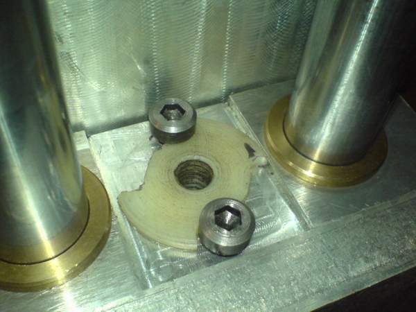

nakretka z tarnamidu
prawie calość
silnik sprzegło śruba

Post napisał: kommodor » 06 paź 2008, 12:51

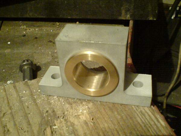

Sprzęgiełka zrobiłem podobne jak Twoje , zdjęcia w mojej galerii.
Jak się sprawują te nakrętki z tarnamidu? Jak wygląda kasowanie luzu bo nie widać ?
Z czego zrobione są tuleje ślizgowe? Wygląda jak mosiądz ?
Czy na filmiku to maksymalny posuw w osi X ? Jak to wygląda po założeniu całego Z ?
Dodałbym jeszcze 2 śruby mocujące silnik , 2 to za mało .

Post napisał: quarkq » 06 paź 2008, 13:01
kommodor pisze:Jak się sprawują te nakrętki z tarnamidu? Jak wygląda kasowanie luzu bo nie widać ?
-nakrętki jeszcze nie wiem zobaczymy jak maszynka chwilę pochodzi
-kasowanie luzu, jedna z nakrętek jest nieruchoma zaś drugą można obracać w celu przesunięcia zarysu gwintu co powoduje skasowanie luzu,
-tuleje ślizgowe wykonane z brązu - jak na zdjęciu poniżej
-mocowanie silnika na 4 śrubach, na zdjęciu są tylko dwie. :smile:
