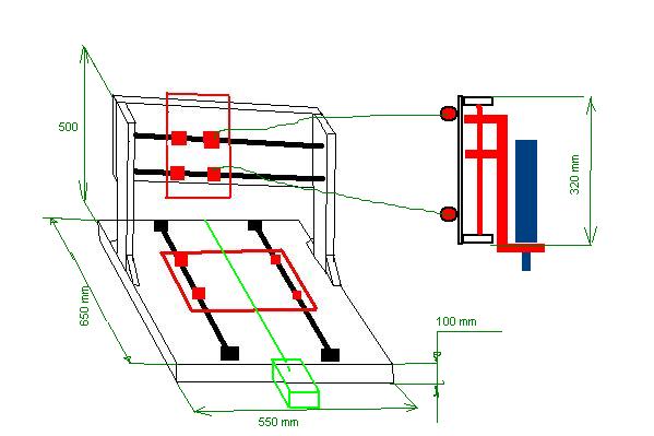

quarkq pisze:A podstawę mam zamiar zrobić ze sklejki 100mm, co wy na to?
O ile masz jakiś szkic jak będzie wyglądała Twoja przyszła maszyna to dołącz go :wink:

Taki na szybko w paint

Post napisał: gmaro » 28 sty 2008, 11:49
Jeśli to jest widok patrząc na maszynę od przodu to silnik w Y daj z tyłu nie będzie przeszkadzał :wink:

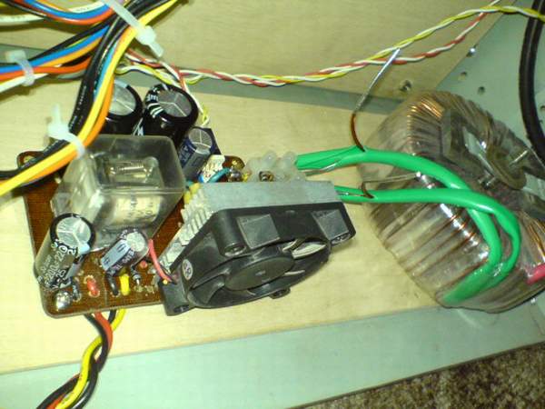

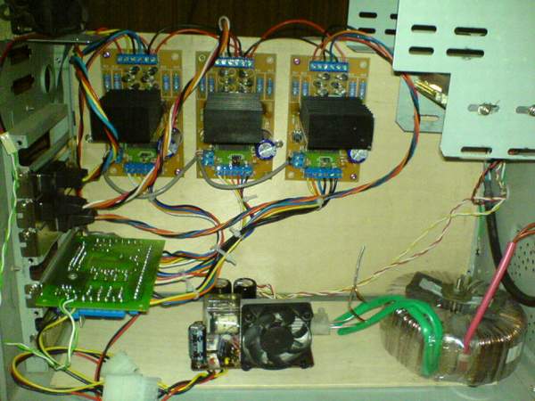

Wczoraj kupiłem 3 Silniki krokowe 1.9Nm 1.41A, 8-przew.
I zmontowałem sterowniki ssk-b01, ciekawe jak to bedzie chodziło.
Co o tym myślicie?

Post napisał: Leoo » 04 lut 2008, 12:15
Będzie chodziło bardzo... głośno.
Trzeba było szukać sterowników z mikrokrokiem.
Układ prowadnic osi Z radzę odwrócić. Łożyska na bramie, wałki na platformie wrzeciona.

Post napisał: quarkq » 04 lut 2008, 22:44
1. :???: Jaka jest przyczyna zmiany mocowania wałków na platformę wrzeciona?
2. Nie będzie trudniej silnikowi podnosić? przecież to większa masa?
3. Będzie głośno, ale momentu nie stracę?

Post napisał: Leoo » 04 lut 2008, 22:57
quarkq pisze:1. :???: Jaka jest przyczyna zmiany mocowania wałków na platformę wrzeciona?
I. W układzie z nieruchomymi łożyskamy uzyskujemy większą sztywność.
II. Jeśli silnikowi będzie ciężko, to można zastosować sprężynę.
III. Napewno Kolega nie zyska na rozdzielczości, którą daje mikrokrok (elektryczna przekładnia).
W ramach rozpoznania tematu radzę przejrzeć konstrukcje kolegi Piotrjub.

Post napisał: quarkq » 07 lut 2008, 12:49
prace postępują, silniki już doszły:
57H76-2008B 1.41A 4.5 oma 1.9Nm
i w związku z tym mam pytanie:
Jakie parametry zasilania na fazę zastosować ???

Post napisał: piromarek » 07 lut 2008, 19:33
Jakie parametry ?
- 1,4 A na fazę :wink: i jak najwyższe napięcie zasilające.
