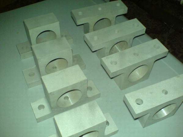

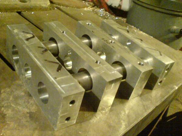

Post napisał: quarkq » 26 sty 2008, 12:52
Zacząłem budowę czegoś za 1500, oto zdjęcia początków:
reszta w miarę postępów.
Pozdrawiam Paweł

Post napisał: ARGUS » 26 sty 2008, 17:42
Początek obiecujący
pochwal sie w miarę postępu prac
Te elementy ze zdjęć to aluminium ?

Post napisał: quarkq » 26 sty 2008, 23:21
Tak to jest aluminium, jakieś konstrukcyjne bo super się go obrabia, twarde jest.
A podstawę mam zamiar zrobić ze sklejki 100mm, co wy na to?
