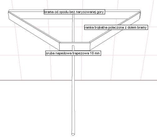

1. a czy wykonanie takiego trojkatu pomoze z zwichrowaniem bramy? jak na rysunku.
(rysunek jest tylko wycinkiem spodu bramy )
2. i czy sruba trapezowa 18/4 mm starczy czy koniecznie musi byc 20/4 mm na os "y" ( pytam bo straszne roznice sa w cenach przy nakretkach trapezowych okraglych -z brazu)

Ja używam dla X i Y 18x4 a dla Z 16x4. Różnice w cenach zapewne są spowodowane popytem na 20x4kot1979 pisze: 2. i czy sruba trapezowa 18/4 mm starczy czy koniecznie musi byc 20/4 mm na os "y" ( pytam bo straszne roznice sa na cenach w nakretkach trapezowych okraglych -z brazu)
Większość osób kieruje się zasadą im wieksza tym lepsza.
Budujesz maszynę o gabarytach podobnych do moich. Jak wspomniałem u mnie pow. robocza to 1250 x 720 x 140.
Dzisiaj wieczorem wrzucę na forum postępy z pracy, bo jest już co pokazać, zostało mi do wykonania około 30% częśći (praktycznie cała brama).
Musisz jeszcze doliczyć sobie do śruby koszty jej obróbki, a średnio toczenie mnie kosztowało 30zł na śrubę.
Mam nadzieję, że będę mógł Ci pomóc rozwiązać niektóre problemy

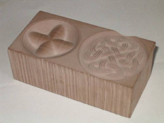

Ja tak naprawde potrzebuje frezarki , ktora bedzie mogla wykonywac np takie wzory jak na zdjeciu. Wielkiej dokladnosci to ja nie potrzebuje, metalu tez obrabiac nie bede.
Co do twojej konstrukcji Piotrze to jesli mowisz ze MDF bedzie wystarczajaco to sie zgadzam.
W sumie to tylko drewno , jak mowiles obrabiac wpustow za jednym przesunieciem nie bede , a i szybkosc jest w moim przypadku zbedna. Oczywiscie bez przesady , usnac tez nie chce przy maszynie, ale to juz gdzies wspominalem w postach poprzednich. Narazie to zaczelem elektronike skladac do kupy.
Co do reszty to obserwuje , rozne strony polskie i zagraniczne odnosnie takich konstrukcji , ktore najbardziej mi odpowiadaja.
Upadly Mnichu powiem ze caly czas sie ucze i od mojego pierwszego planu duzo sie zmienilo:) i pewnie jeszcze sie zmieni bo mechanike zaczne sklada za jakis miesiac, wczesniej raczej rady nie dam:)

Jeśli takie rzeczy chcesz robić to maja maszyna jest w zupełności wystarczająca.
Dwa warunki przy jej budowie są do spełnienia konieczne:
1. MDF musi być z jednej partii i wysezonowany - w mojej konstrukcji grubość materiału i stablilność tego wymiaru jest warunkiem brzegowym (tak więc MDF w odrzutu zdecydowanie odpada)
2. Jeśli nie chcesz nad jej budową spędzić "ruskiego lata", to wszystkie elementy musisz wyciąć na frezarce CNC.
Mogę Ci udostępnić plany mojej maszyny w postaci plików 3D.
