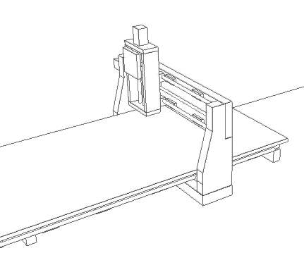

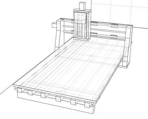

No wiec od czasu zamieszczenia tego postu duzo sie zmianilo. Smiac mi sie chce jak czytam o jakie glupoty pytalem i jak bezsensu jest rysunek:).
No ale obecnie jestem na etapie kompletowania mechaniki:) Wiekszosc juz mam .
Niestety juz wydalem ponad 4000 zl a zapowiada sie ze jeszcze wydam ze 2000. Jak pomysle to mozna wydawac i wydawac . Zobacze na ile skosi mnie tokarz ale o tym staram sie nie myslec. A narazie zamieszczam zdjecia szkicu tego co bym chcial zrobic.

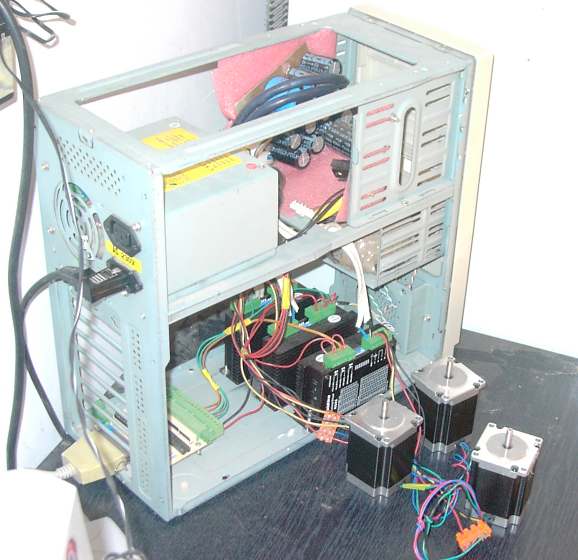

Elektornike juz uruchomilem i wyglada tak(malo estetycznie ale szczerze mowiac to sie spieszylem bo sie nie moglem doczekac:) pewnie pozniej poprawie.
Wiec jak widac:
1. sterowniki 4,2 A / 1/128 - 3 sztuki
2. zasilanie 43 V jako-3x odzielne ( dlatego bo nie wiem jakiej doklanie jakiej sa mocy. Jeden chyba 120 wat drugi chyba troche wiekszy pewenie cos kolo 160wat (ale glowy nie dam) wiec dalem dwa podobne, akurat takie mialem na stanie w domu)
3. Zasialacz 5 V stabilizowany odzielnie.
4. Plyta glowna.
Silniki jak widac 1,89 Nm (niestety mocno sie zastanawiam czy nie zmienic dla osi xi y na silniejsze, bo te silniki sa troszke cieniutkie.)
To co chce zrobic to bedzie w wiekszosci zrobione z MDF 22 mm .
Blat bedzie przykrecony na profilu stalowym 50x50 .
Sruba napedowa na os x i z to - 16/4 trapezowa( na kulowa narazie mnie nie stac )
Sruba osi y bedzie 18/4
Walki beda fi 20 wszystkie .
Os x bedzie podparta w 3 miejscach ,a os y w 6 miejscach na strone.
To na tyle:)

OOOO i to bardzo ładnie wyglada. Moze ja cos narysuje przy uzyciu plyt mdf.
Mam tylko pytanie: czemu te dwa wsporinki bramy przesuwnej rozchodza ci sie tylko w jedna strone nie lepiej dac w dwie. Zaraz cos narysuje.

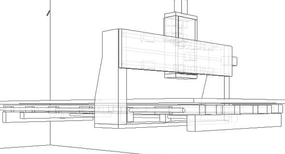

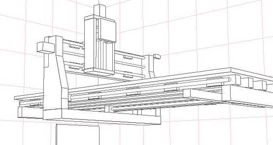

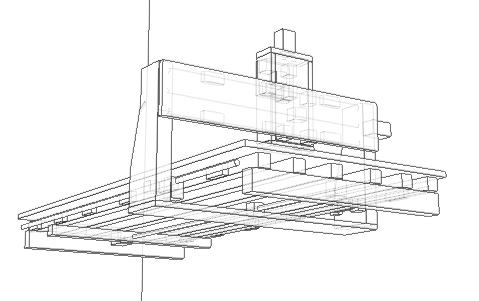

Piotrze rysunek , ktory przedstawilem jest tylko szkicem . A co do Blatu to myslalem ze jesli lezy na stalowych profilach i bedzie przykrecony to wystarczy?
Brama mojej frezarki bedzie wykonana podobnie do twojej bramy . Chodzi mi o to ze bedzie z dwoch scianek , w miejscu gdzie idze sruba napedowa i tam gdzie leca walki osi x. Tylko ze jeszcze projektu do konca nie wykonalem. Czyli beda dwie scianki MDFu 22 mm pusta- przestrzen miedzy nimi i druga scianka MDFu , tak planuje zrobic.
Wlasnie wstawilem rysunki o co mi chodzi.

Post napisał: Piotr Rakowski » 27 lis 2006, 11:23
Jeśli rzeczywiście chcesz frezować tylko elementy reliefowe w płycinach czy ramiakach (dowolnych oczywiście) to taka maszyna z powodzeniem wystarczy. Mam tylko jeszcze jedną uwagę do przemyślenia przez Ciebie - szerokość podparcia bramy w osi X. Z tysunku wygląda tak, jakbyś miał podpory (oprawy łożysk) bardzo wąsko rozsatawione i obie pracują za punktem frezowania. Znacznie lepiej będzie zrobić boki ramy tak, by przedni (od strony zrezowania) wózek osi X pracował w płaszczyźnie pionowej przechodzącej przez oś freza. Zmniejszysz moment gnący pochodzący od ruchu freza.
