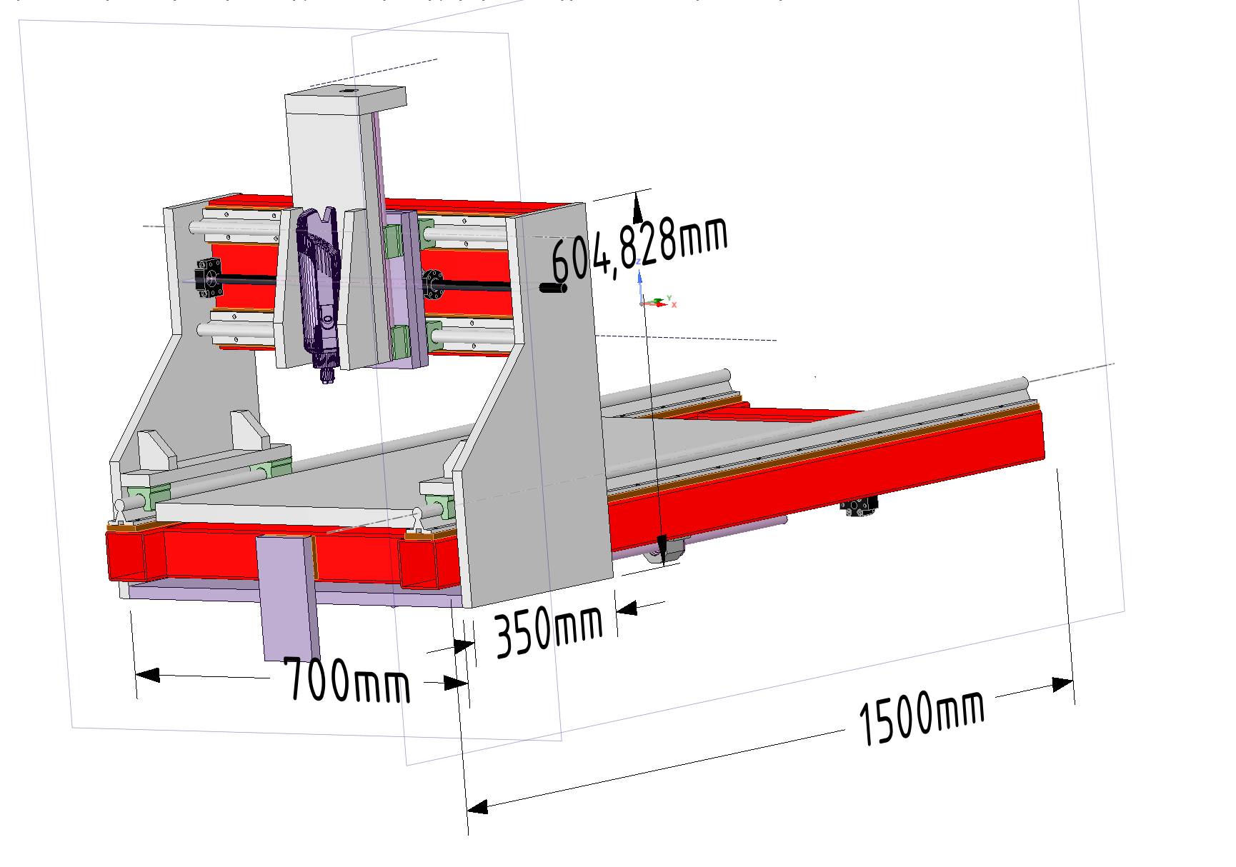

Post napisał: maglo18 » 16 sie 2016, 12:33
Wprowadzone poprawki otrzymane od kolegów. Plecy bramy 240 x 100 x 8. Płyta pod ramą 350 x 700 x 20 (aluminium). Jeżeli nie będzie uwag to mocuję silniki i działam dalej. Rama z profili 80 x 80 x 4mm
Chciałbym zrobić schowane silniki mocowane poprzez pasek. Który pasek będzie bardziej odpowiedni HTD 3 czy 5. Jaka szerokość dla silników 3Nm 9 mm czy 15mm. Chciałbym urzyć przełożenia 1:1 jaka wielkość kół będzie odpowiednia?

Post napisał: bartuss1 » 16 sie 2016, 20:21
HTD5M 15mm, kola z20 conajmniej
ogolnie maszynka ujdzie w tloku, to dzialaj

Post napisał: maglo18 » 16 sie 2016, 21:34
Wiem że to moja pierwsza produkcja ale może jeszcze da się coś poprawić aby było coś więcej z niej niż tylko
1. Zastanawiam się czy da się osłonić te prowadnice od osi Y?
2. Czy jest w Warszawie lub okolicach zakład który odpręży i sfrezuje płaszczyzny?

Post napisał: bartuss1 » 17 sie 2016, 07:25
mozesz sobie kupic osłony mieszkowe, ktore zabiora przy okazji troche pola roboczego przy scisnieciu, możesz dospawac nogi, dołozyc magazyn narzędzi rewolwerowy z chwytakiem i wrzecionkiem z chwytem pneumatycznym na stozku ISO30 albo ISO 40, z automatycznym pomiarem narzedzi po wymianie, możesz zrobić stół podcisnieniowy, możesz całośc zamknąć w ładnej obudowie i MPG na zewnatrz, jakiś panel operatorski Siemensa z Sinumerikiem 840 w środku ... mozesz wszystko, pytanie tylko po co przesadzać z czymś?
Z Lesznowoli nie byl przypadkiem ten producent ploterkow mill cos tam? uni piko nano srano itd, zawsze możesz sie do niego kopsnąc pogadac o tym i owym.

Post napisał: maglo18 » 17 sie 2016, 08:37
Z poprzedniej wypowiedzi wywnioskowałem że sama konstrukcja nie jest udana. Nie chodziło mi o wypasione opcje dodatkowe. Chciałbym aby sama konstrukcja była dobrze zaprojektowana i wykonana. Nogi będą dołożone, pomiar narzędzia również w planach a co do pozostałych elementów to jeszcze nie wiem do czego służą czyli wiec zakładam że mi nie potrzebne. Co do firmy mill to faktycznie mam ich blisko.
Odwiedziłem firmę Mill a tak właściwie to udało mi się tylko porozmawiać telefonicznie. Okazało się że odprężania i planowania o ni nie robią nawet w swoich maszynach. Mają tylko konstrukcje które skręcają.
Pytam dalej gdzie mogę się odezwać najbliżej warszawy aby odprężyć i sfrezować konstrukcję o wymiarach 1500 x 700?

Post napisał: Gryfis » 20 sie 2016, 09:40
w Warszawie nie wiem ale w Radomiu tu mozesz zapytac
http://www.techmatik.pl/obrobka-cieplna,51.html

Post napisał: maglo18 » 31 sie 2016, 13:25
Znalazłem firmy które odprężą stal i splanują powierzchnie. teraz pytanie jakiego gatunku płyt aluminiowych użyć na pozostałe części. Pytałem i proponują mi G AL c250 cokolwiek to znaczy. Czy to jest wystarczające czy szukać czegoś innego?

Post napisał: zacharius » 31 sie 2016, 13:59
G.Al C250 jest wykonywany jako stop EN AW 5083 co jest w sumie PA13
nie wiem czy G.Al jest jakis lepsiejszy od PA13
http://gleich.de/pl/produkty/gal-pyta-a ... -/gal-c250
