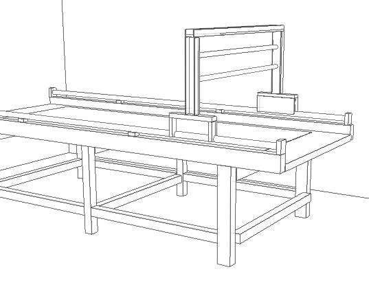

kot1979 pisze:dobra narysowalem szkic bramy wedlug tego co zrozumialem z tekstu Bartuss1.
chyba sie jednak nie zrozumielismy ... ceownik to miał być dźwigar bramy, boczki moga być płaskie o grubości np 20mm, szerokośc boczkow zalezy od rozstawu prowadnic tocznych a ich rozstaw od tego co pisalem na koncu poprzedniego postu, ale jak zalożysz np 150 - 180 mm to bedzie git i zwężające się ku górze z pozostawieniem szerokosci na umieszczenie dźwigara, elementów mocowania sruby itp, myslałem że na tej szerokosci to wałki będa na podporach czyli mocowane na dźwigarze a nie wiszące na podporach koncowych.

1. przenioslem prowadnice toczne osi "y" na profil.
2. brame spiąlem ceownikiem u gory w osi "x".
3. zwezilem brame ku gorze. czyli w ksztalcie piramidy na dole szeroko u gory wasko. w osi "z"
4. w bramie sa dwie prowadnicie osi "x".+ ewentualna os "z", ktora nie jest narysowana.
i szczerze nie wiem czy dobrze zrozumialem:) pisz wspolrzednymi osi x,y,z. latwiej bedzie mi zalapac o ,ktore elementy konstrukcji chodzi:) az taki lotny to nie jestem w mechanice:)

Wyglada to to tak sobie, predzej lepiej to wygladalo tylko brakowało belki spinajacej
"2. brame spiąlem ceownikiem u gory w osi "x"."
Nie zmienia to faktu że daleki byłbym od postanowienia o budowie czegoś takiego.

kot 1979
takie spięcie ceownikiem w układzie jaki narysowałeś (osi X) raczej niewiele Ci da
Na tym etapie projektowania (raczej wstępnym) nie słuchaj uwag: przenieść prowadnice Y na górę itp. Nawet słuszna ale pojedyncza uwaga może nie pasować do koncepcji całości. Zmienisz jeden detal i całość straci sens.
Moja rada taka:
przejrzyj galerię z działającymi maszynami, zdjęcia maszyn fabrycznych i inne dostępne źródła i przeanalizuj dlaczego ktoś zastosował taki układ a nie inny, wzoruj się na tym - nie mówię o ścisłym kopiowaniu czyjejś pracy.
Nie ma sensu drugi raz wymyślać to co już ktoś wymyślił.

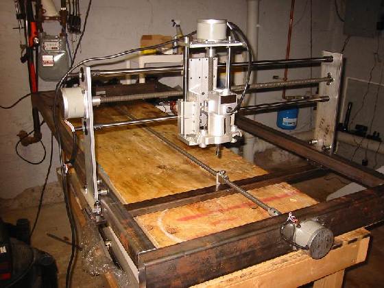

zamowilem silniki 1,89Nm 2,8 A . Dzis pytalem sie o blache 10 mm -aluminiowa na podstawe pod wrzeciono (caly wozek).
No i ogolnie to sie ucze, bo juz wiem ze 100 mm na osi zet to swiat i ludzie, jak dla mnie.
A i pewnie na dniach bede robil sterowniki na a3977 . Zasilacz juz mam, trafo gdzies w domu znajde.
Co do reszty to znalazlem odpowiednik tego co bym chcial zrobic . Troche tylko pozmieniam:
- mianowiscie wstawie prowadnice linowe na osi y .
- i zastanawiam sie czy naped na osi y- jeden nie bedzie za bardzo przekaszal bramy ( duze x ponad 650 mm) dlatego zastanawiam sie zeby dac dwie sruby na brzegach bramy podlaczyc do silnika na paskach napedowych.
co do reszty to chyba duzo roboty:(( jestem stolarzem:) obecnie
