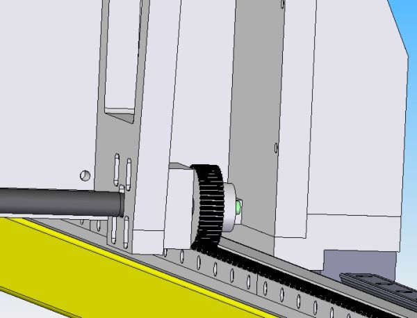

Zastanawia mnie jeszcze przełożenie bezpośrednie napędu z osi silnika po przez koło zębate
na listwę zębatą. Kolega bartuss napisał mi, że takie połączenie zrywało mu kliny. Faktycznie mam tu się czegoś obawiać?

robie własnie przekładnie redukujące na paskach HTD a kółka osadze na walkach wielowypustowych, podejrzewam ze te kliny zrywało z powodu zbyt duzych predkosci i szarpania przy nawrotach, ale dla spokojnosci wole wykonac reduktory zeby sprzegłem poniekąd był pasek na wszelkie przeciążenia

Zrywało kliny czy wyrabiało otwór w piaście aluminiowego koła zębatego i klin wypadał?
Może poza klinem warto by było wkleić dodatkowo koło na ośkę...
Hm faktycznie rozwiązanie bez sprzęgła tutaj powoduje taką sytuację. Chyba będę musiał przerobić projekt :/

podejrzewam ze problemem jest mala krokowośc na 1mm - coś koło 16 kroków - jak sie wartosc zwiekszy to i błąd szarpnięcia moze dotyczyc kilku krokow przez co bedzie bardziej stabilne, a koła i listwy zebate to juz niestety tak mają z luzem, takze sterownik bede musiał przestawić z podziału 1:10 na conajmniej 1:30- to mi wyjdzie na 1 mm jakos 148 kroków co juz jest bardziej do przyjecia

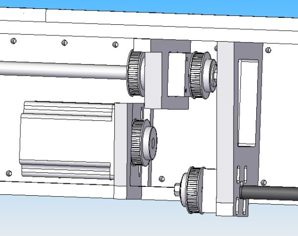

Wykonałem już pierwsze elementy.
Zdjęcia wstawię za jakiś czas jak już poskładane coś będzie.
Samo wykonanie się przeciąga, ponieważ brakuje mi na wszystko czasu.
Ponadto zmieniłem mocowanie frezów w pancerniku (wrzeciono Perske 2,2kW) na tulejki zaciskowe ER32. (przeróbka była bardzo prosta - wywiercenie otworu przez wirnik w celu mocowania przejściówki ze stożka Morse`a na ER32. Powodem była wysłużona już redukcja wykonana przez kolegę z forum, która powodowała bicie wrzeciona do 0,3mm :/
Teraz wszystko jest cacy.

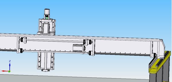

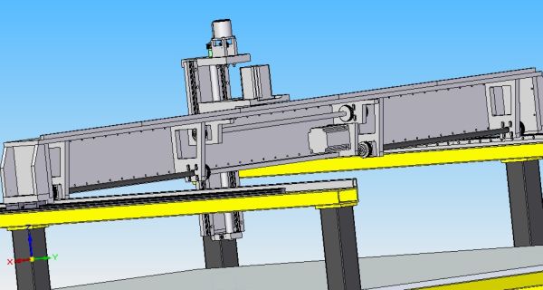

Postanowiłem rozwiązać inaczej napęd osi Y.
Zmiana przede wszystkim dotyczy napędu poprzez jeden silnik, aby wyeliminować błąd synchronizacji 2 silników.
Poniższe schematy zaoszczędzą mi słów
Bardzo proszę moderatorów o przeniesienie tego wątku do tematu "Frezarka konstrukcja metalowa", gdyż projekt ma więcej wspólnego z frezarką niż wypalarką

Widzę że na marne nie poszło to co pisałem na PWgaspar pisze:Postanowiłem rozwiązać inaczej napęd osi Y.
