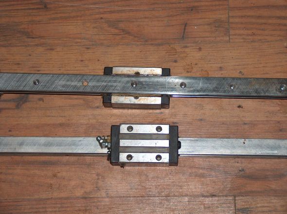

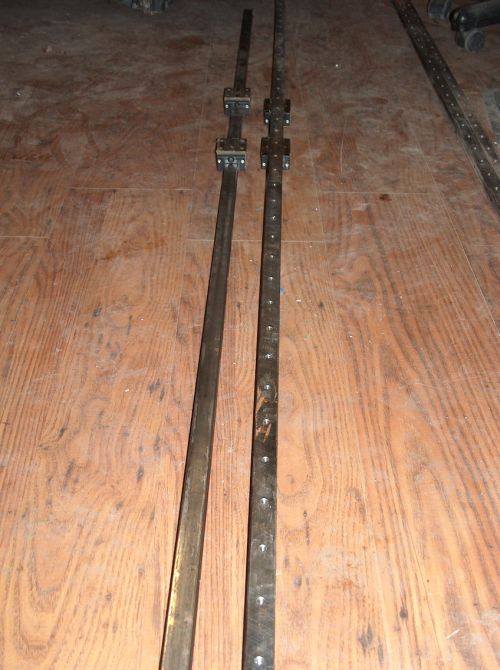

Poniżej parę zdjęć asortymentu:
Prowadnice czekały wiernie 2 lata na ten projekt

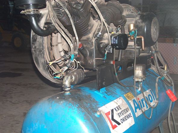

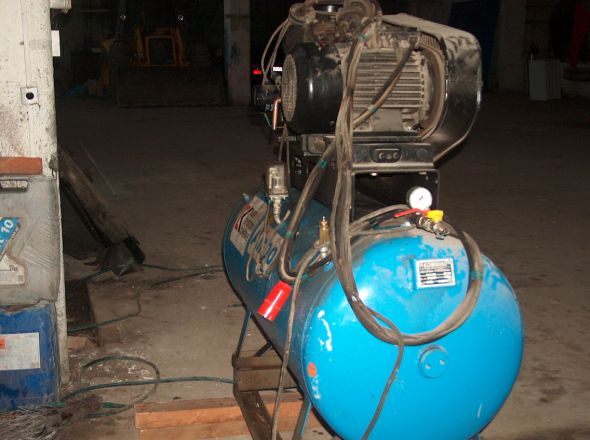

kompresor przywieziony przedwczoraj, 400 litrów rocznik 1998, produkcja krajowa
Kompresor będzie zasilał dodatkowo część zakładu w narzędzia pneumatyczne

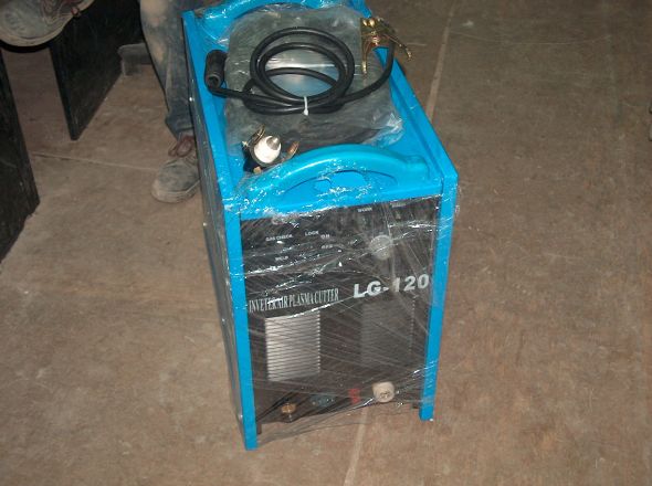

Inwenter plazmowy, 30-120A przyszedł dzisiaj, jutro testy :)

Post napisał: jarenio » 09 lut 2009, 10:24
gaspar, czekam na dokładniejszy opis plazmy, oczywiście po testach.
no i garbi pierwsza klasa :) z szyberdachem :P
