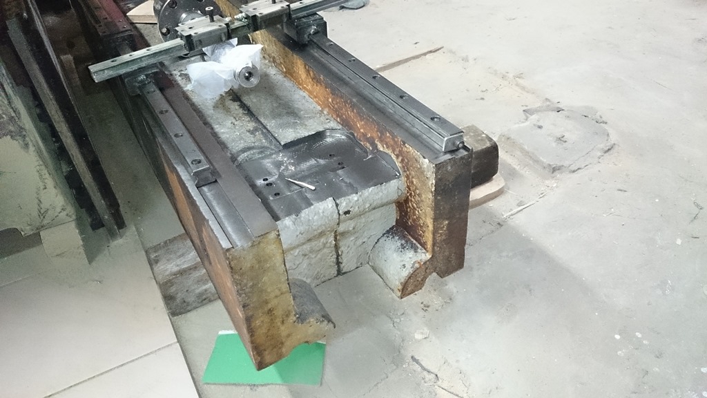

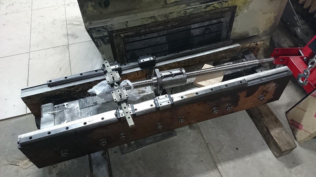

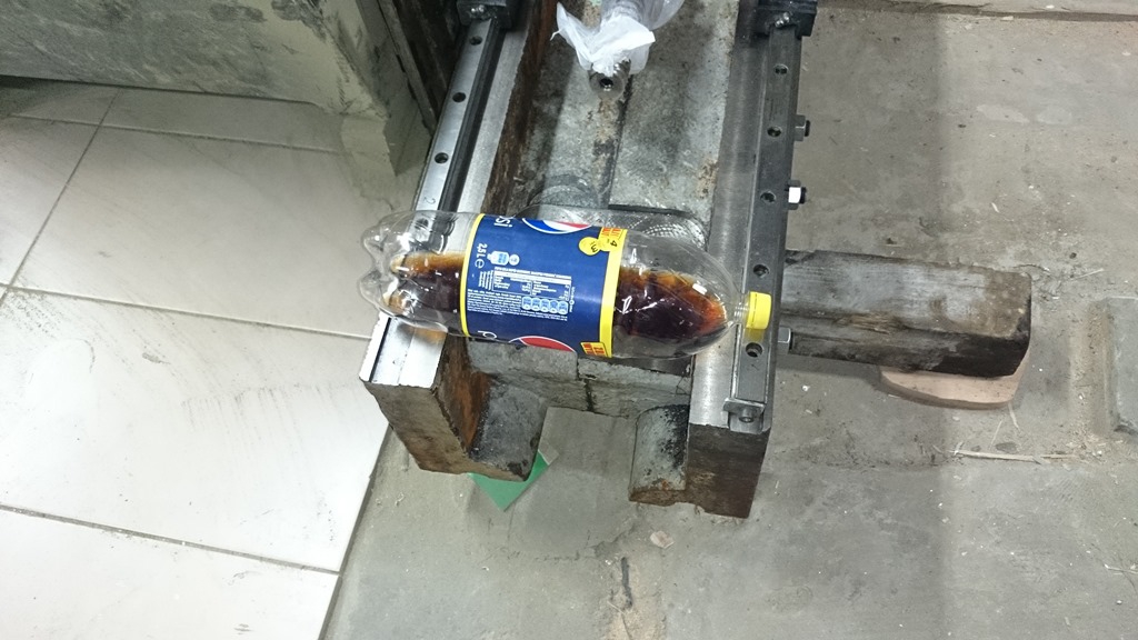

Witam wszystkich ponownie
dawno mnie tu nie było ale tylko dlatego że nie miałem co pokazać
odebrałem dopiero co belkę osi X i teraz poszukuję czegoś na czym tą belkę będę mógł postawić i oczywiście jak coś potrzeba to tego ni ma
poniżej fotki belki
szacunkowa waga 500kg
pozdrawiam
