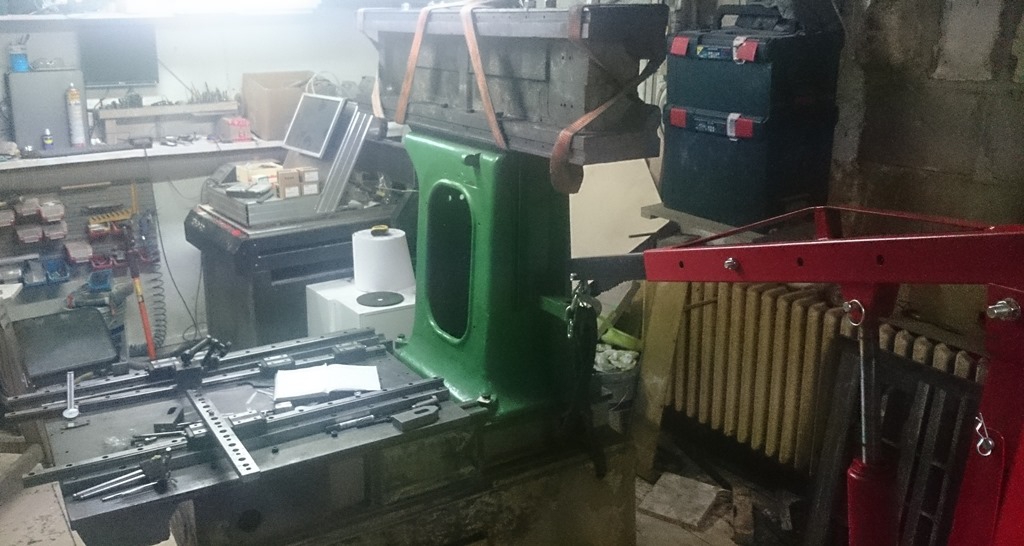

Płyta traserska była na tyle równa ze nie musiałem jej odrabiać
A prowadnice leżą na listwach które robił mi znajomy w Wrocka
Pozdr

Ok dzięki, myślałem może ,że ją planowałeś bo zmagam się z takim dylematem i szukam firmy , ale posucha-a ten kolega z Wrocka to czasami nie dysponuje jakimś większym parkiem maszynowym ,żeby obrobić taką płytę mam niedaleko :mrgreen:

Mi on obrabial tez belkę osi X
Belka ma 1400mm, także możliwości ma i roboty się nie boi :-)

Witam kolegów ponownie.

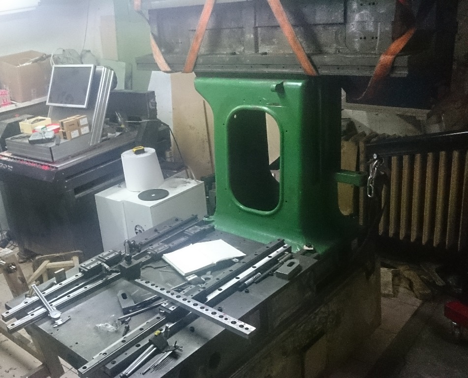

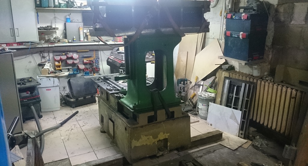

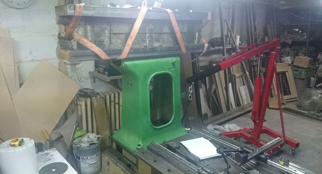

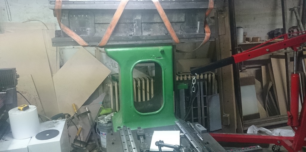

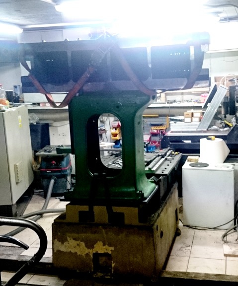

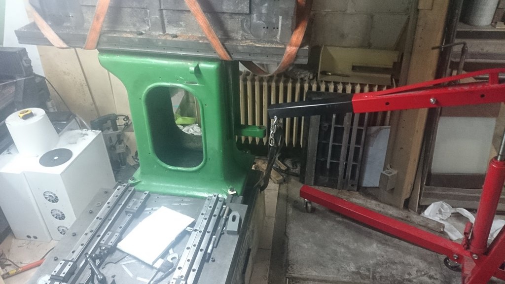

po tygodniu wojowania wiercenia itp itd i podczas składania prawie zmiażdzonej nogi wreszcie to co tworzę zaczyna przypominać maszynę :)
jeszcze mnóstwo pracy przede mną. Od nowa ustawianie prowadnic Y Silnik i śruba muszą iść w inne miejsce. W każdym razie najcięższa robota już chyba za mną
poniżej krótka fotorelacja z ostatniego tygodnia pracy.

Post napisał: gaspar » 22 mar 2014, 20:04
widać jaki mały jest przy niej XMD32.
Aż dziw, że przy takiej konstrukcji nie poszedłeś w stół krzyżowy tylko walczyłeś z rozcinaniem tej płyty traserkiej na belkę X.
Teraz ten wrzeciennik też sporo musi iść do przodu, aż jestem ciekaw jak to wszystko wyjdzie.
Tą kolumnę będziesz czymś zalewał? bo aż się o to prosi

Post napisał: wawer » 22 mar 2014, 20:24
Kacper, jak wiesz robie maszynę z tego co uda mi się kupić
projektów na maszynę miałem dużo. Miało to wyglądać inaczej ale jak kupiłem tą wiertarkę to znów wszystko się zmieniło.
Myślałem o wypełnieniu ale nie wiem jeszcze co by tu się sprawdziło.
