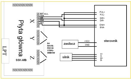

btw takie brzęczenie to normalna sprawa?
a przy tej probie ruchu to jakby chciały jechać ale hamulec nie puszcza...
może i ktoś wpadnie na tą scieżkę ale jak nie zadziałam szybko to kobita mnie z domu razem z tym ploterem wywali...

Jak na mój gust - zamienione step z dir - lub brak połączenie plusów sygnałów step/dir z płytą główną.
Jeśli silnik trzyma , przekaźniki działają - to komputer , kabel , płyta są ok - pozostaje tylko okablowanie.
Pozwoliłem sobie zamieścić fragment schematu od sponsora :wink:
Jeśli jest dokładnie tak połączone - to nie ma bata ... musi działać.

paulg pisze:pozostaje tylko okablowanie
zminimalizowałem do maksimum, chciałem wyeliminować to na starcie...
step/dir już podłączałem i tak i tak :/ chyba że bieguny... przy 5V może coś się spalić?

deflection pisze:przy 5V może coś się spalić?
Nawet przy 1 może - ale płyta opto jest właśnie po to aby po części "wybaczać" błędy :wink:

sprawdzić okablowanie przed pierwszym odpaleniem za pomocą omomierza ustawionego na piszczenie (przy niskiej rezystancji.. np. takiej jak faza silnika korkowego)
ma piszczeć pomiędzy A i nie A i B i nie B na śrubkach sterownika
3x sprawdzić biegunowość zasilania sterowników (błąd niszczy stery)
ew. błędy okablowania linii wejściowych objawią się brakiem poprawnej pracy (a nie zniszczeniem) po włączeniu układu do zasilania

W stepie masz plik pomocy,jak ustawić posuwy w stosunku do ilości kroków.Sprawdź jaki masz ustawiony podział na sterownikach,oblicz ilość kroków i dobierz odpowiedni posuw.Miałem podobnie jak Ty że przy źle dobranych posuwach silniki tylko na mnie szczekały :mrgreen:

Post napisał: deflection » 31 sty 2009, 13:05
już działa wszystko, dzieki za pomoc :)
