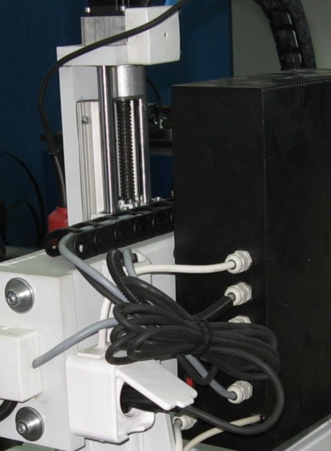

Pytanie z innej beczki, mach mi nie widzi sterownikow, wsio podlaczylem z wyjatkiem Wyjsc ENA (czy musza byc podlaczone?) na instrukcji podlaczenia i wyprowadzen nie mam na plytce lpt takiego wyjscia:/
piny ustawilem tak jak na instrukcji, przełączniki mi widzi i działają:/ a sterowniki nie chca:(

deflection pisze:rzełączniki mi widzi i działają:/ a sterowniki nie chca:(
Jeśli sterowniki mają wejście enable to w większości przypadków podłączone być muszą.
Dodatkowo trzeba połączyć wszystkie sygnały STEP , DIR i ENABLE "+" razem i podłączyć je pod plus 5V na płycie głównej - bez tego wyjścia opto w sterownikach nie będą w ogóle działały -czyli silniki ani drgną :wink:

tzn w specyfikacji samych silnikow mam napisane ze to zlacze jak nie jest podlaczone to jest enable

Post napisał: paulg » 28 sty 2009, 18:27
ale bez tego " wszystkie sygnały STEP , DIR i ENABLE "+" razem i podłączyć je pod plus 5V na płycie głównej " tak czy siak nie będzie działać.
A sygnał Enable jak możesz to podłącz - jedna niewiadoma mniej

deflection pisze:tzn w specyfikacji samych silnikow mam napisane ze to zlacze jak nie jest podlaczone to jest enable
Zgadza się. Możesz pozostawić je niepodłączone i silniki powinny trzymać od chwili włączenia zasilania. Jeśli nie kręcą trzeba sprawdzić obecność impulsów STEP. Najlepiej sondą TTL. Ostatecznie diodą świecącą (czerwoną) włączoną szeregowo z transoptorem sterownika.
