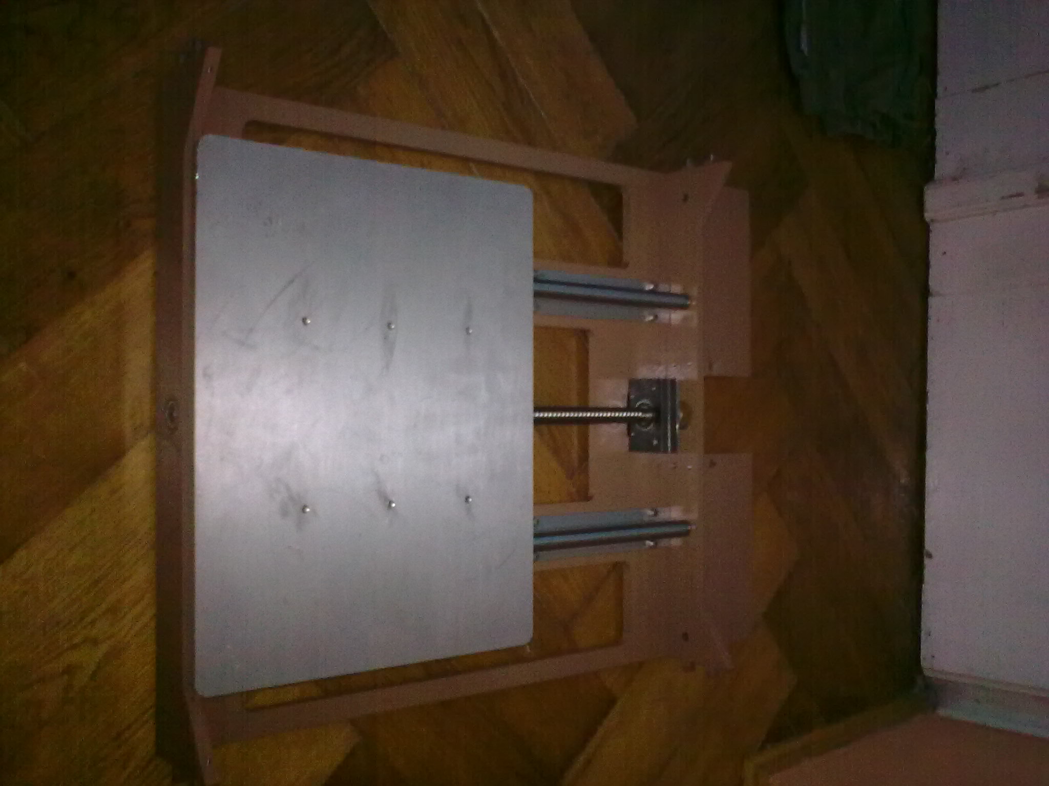

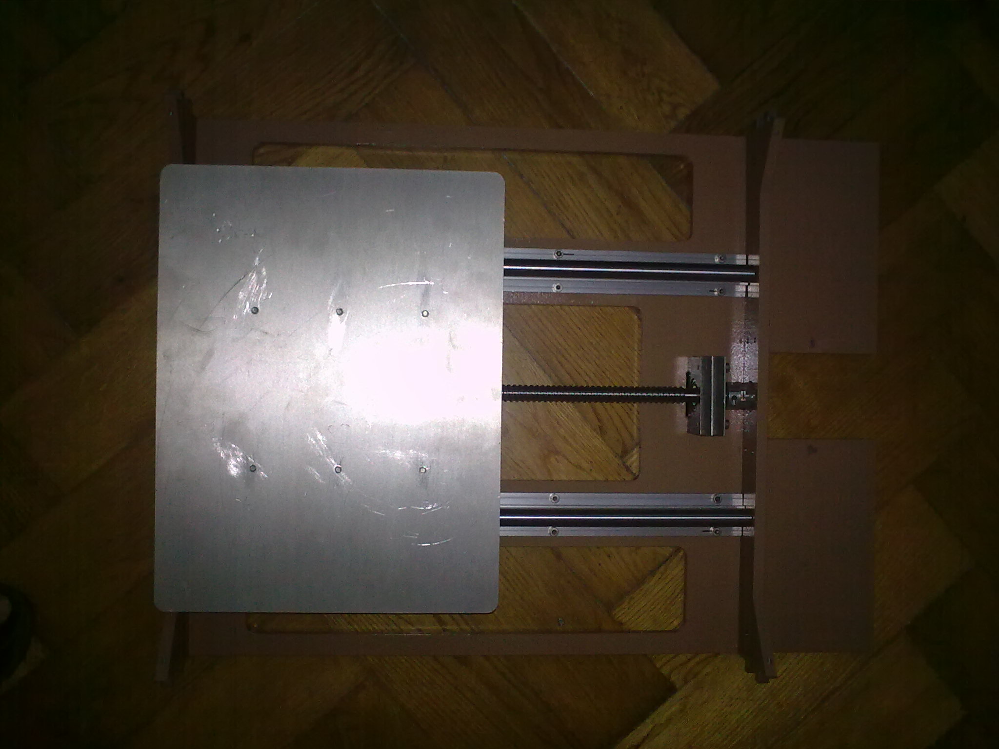

Oki prace posunęły się na przód, lecz do końca jeszcze trochę zostało. Będę na dniach potrzebował zasilania do maszynki, fotki wrzucę jak wrócę do domu...
[ Dodano: 2010-08-24, 23:04 ]
Dodaje zdjęcia jak obiecałem....
Łamię kolejną zasadę, w tym przypadku chodzi o kolorystykę, hehehe...
U mnie dominuje beż i kolor kawy latte :razz:

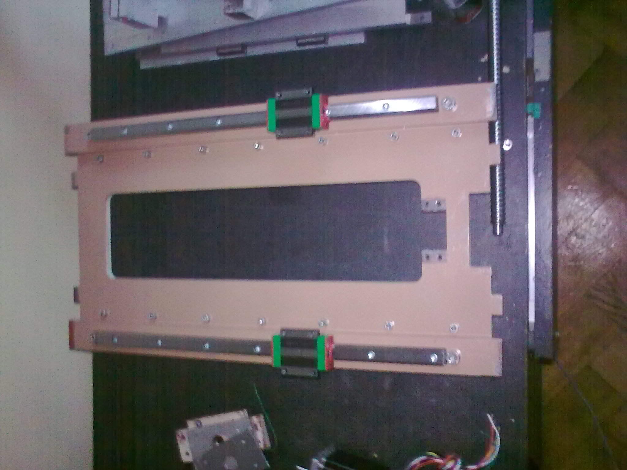

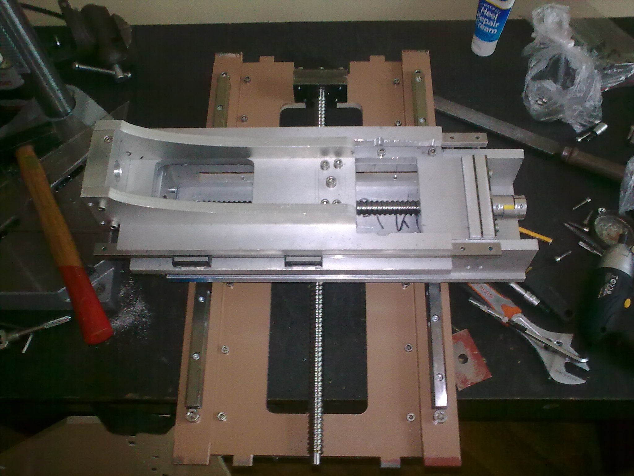

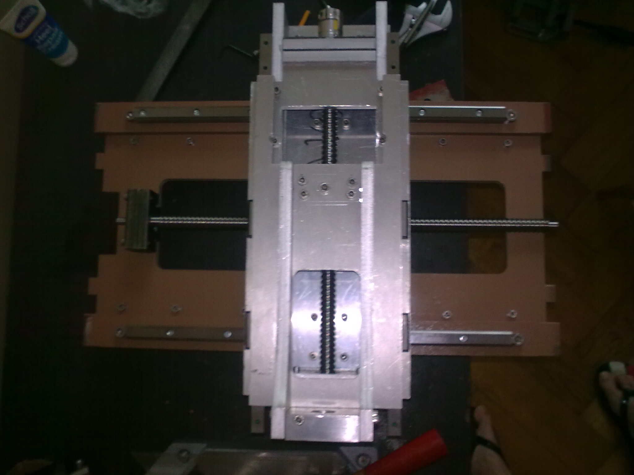

...bo nie ma się czym chwalić. Proxi zdewastowany, frezy połamane :razz: a stolik muszę splantować, bo gdzieś jest jakiś zonk. Na razie wycinałem nowy uchwyt pod proxxona, bo przez ten laser to lipa straszna z utrzymaniem na sztywno wrzeciona. Zastanawia mnie ten stolik, że przestrzelony jest w dwóch kierunkach. W X-ie jakieś 1,2 mm na 30 centach, a w Y jakieś 0,6 mm :???: Co do sztywności Z-ki to jest ok.
