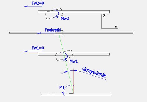

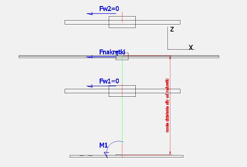

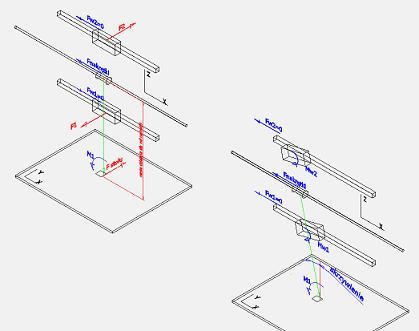

qqaz
Posty: 2416
Lokalizacja: Łódź
#94
Post napisał: qqaz » 07 sie 2010, 19:21
Kolega syntetyczny popatrzy
qq1
rys ogólny z reakcją stołu na wrzeciono i odpowiednimi siłami w wózkach - to na czerwono to właśnie układ który kolega analizuje - w płaszczyźnie YZ - a nie o tym mowa. Rozpatrujemy płaszczyznę XZ.
qq2 - rys z naciskajacą nakretką na wrzeciono gdy trafiło ono na przeszkodę
M1=Fnakretki x ramię działania.
qq3
skrzywienie wrzeciona dokonane przez napierajacą nakretkę. Dochodzi wtedy do skrzywienia wózka (a raczej dwóch wózków) momentem M1=Mw1+Mw2 - można przyjać że podzielą się równo czyli M1=2Mw.
(choć to jest nieprawda gdyż nigdy równo podział nie następuje i zawsze jeden z wózków przenosi większą część obciążenia)
I ta wartość Mw jest krytycznie za duża jak wylicza kol Leoo.
W zipie wyraźniejsze bmp.
[ Dodano: 2010-08-07, 19:27 ]
dlatego na jedną szynę wstawiamy dwa wózki - nie są wtedy skręcane tylko obciażone parą sił prostopadłych do prowadnicy - a tak obciażane wózki mają wielokrotnie większą zdolność przeniesienia obciążenia. Rys koledzy pewnie zrobią już sami - pikuś :wink:

syntetyczny
Posty w temacie: 17
Posty: 2669
Lokalizacja: Elbląg
#96
Post napisał: syntetyczny » 08 sie 2010, 10:21
qqaz, Na moim rysunku jest to samo pokazane. Uczepiliście się oznaczeń osi, niepotrzebnie w ogóle je wyrysowałem. Zamiast Y na moim rysunku powinno być Z i mamy to samo.
Jeżeli mamy Fw1=Fw2=0 to mamy momenty Mw1=Mw2=0 również zero. Gdyż siła generuje moment. Moment sam z siebie nie istnieje.
I równość momentu M1=Mw1+Mw2 jest niepoprawna. M1 jest momentem skręcającym wózki, i jeżeli zakładamy że układ jest sztywny (a jest) to moment działający jest taki sam i równy parze momentów M1.
Leoo, uniknęlibyśmy tej dyskusji gdyby od samego początku był rysunek wektorowy z wyrysowanymi siłami. Nie wszyscy mają wspaniałą wyobraźnie przestrzenna, a biorąc pod uwagę to, że jest to forum amatorskie, nie wszyscy znają podstawy mechaniki.
Reasumując
Siła działająca na wózki jest 3 razy większa od siły napędowej. Moment zależy od rozstawu i wymiarów wózków.
Dzięki za konstruktywną dyskusję i proszę, nie bójcie się robić rysunków wektorowych, one na prawdę pomagają wiele zrozumieć, a wyrysowywanie sił na rysunku technicznym jest nieczytelne.
qqaz
Posty: 2416
Lokalizacja: Łódź
#97
Post napisał: qqaz » 08 sie 2010, 11:50
Tak trochę dla innych czyytelników...
Gdy nakretka napiera na wrzeciono to wystepuja tylko dwie siły - nakretki i oporu na frezie ( na rysunku nienarysowana jako nieistotna dla wyprowadzenia wizualizacji momentu) I tylko z tych sił pwstaje moment M1 który chce skrzywić oś Z. Wózki które prowadzą Zkę nie stawiają żadnego oporu i dlatego pokazane jest że Fw1=Fw2=0. Jedyną przeciwstawną reakcją na moment od nakretki jest reakcja wózków gdy chce się je skrecić na prowadnicach - i ta wartość podlega sprawdzeniu.
Oczywiście te rozważania dotyczą tylko specyficznej konstrukcji na dwóch wózkach. Prezentowanej tu, w tym temacie.
syntetyczny pisze:Nie wszyscy mają wspaniałą wyobraźnie przestrzenna, a biorąc pod uwagę to, że jest to forum amatorskie, nie wszyscy znają podstawy mechaniki.
Pierwsze prawdziwe twierdzenie kolegi
syntetyczny pisze:Jeżeli mamy Fw1=Fw2=0 to mamy momenty Mw1=Mw2=0 również zero. Gdyż siła generuje moment. Moment sam z siebie nie istnieje
Nie miły kolego, sama siła to za mało. Do siódmych potów możesz napierać na słup karuzeli a na krzynkę jej nie obrócisz. Dopiero gdy naciśniesz z boku, na ramię działania, dopiero wtedy uzyskasz ten oczekiwany moment.
