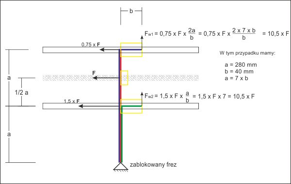

Jeśli grawerka jubilerska ma obszar pracy o głębokości 80mm, to bez utraty sztywności można zastosować 2 wózki w osi X.
Kolegi maszynka też będzie sztywna ale tylko w pasie głębokości do 40mm od górnej płaszczyzny obszaru roboczego. Na "spodzie" przestrzeni roboczej sztywność w osi X będzie najmniejsza a momenty skręcające wózki największe.
Wadą zastosowania dwóch wózków jest inna sztywność w osi X i inna w Y. Zamiast okręgu może powstać elipsa a zamiast kwadratu - prostokąt.

ezbig pisze:To tak jak bym lewarek trzymał za krótszą część (silnik), a ktoś złapałby za dłuższy koniec (materiał).
Prawie dobrze Kolega interpretuje. Ktoś, czyli silnik oddziałuje na dźwignię o długości równej wysokości między osią śruby a wierzchołkiem freza (420mm), natomiast przeciwnik chwycił ręką za wózek o długości 40mm i usiłuje utrzymać go poziomo. Proszę zauważyć, że wysokość na której znajduje się wózek jest bez znaczenia.
Ciekawe kto wygra?
Jeśli dwa wózki stanowią problem, proszę pominąć górny a długość dolnego podwoić - efekt będzie ten sam.
Może nawet Kolega zbudować model z listewek i sprawdzić.
Jeśli chodzi o silnik krokowy, to w chwili zatrzymania dysponuje momentem 3Nm.
Powiem tak - fizyką zajmowałem się ostatnio 15 lat temu, ale temat nie dawał mi spokoju. Rozrysowałem po swojemu. Wystarczyłby 1 prosty rysunek, który rozjaśnia sprawę bez niepotrzebnych dywagacji. Faktycznie wysokość mocowania wózka nie ma znaczenia tylko jego szerokość.
Śruba powinna być jak najbliżej dolnego wózka, a lepiej - pod nim - potwierdzam co było powiedziane, mam nadzieję, że dobrym rysunkiem.
Trochę się zapętliłem, bo umknął mi szczegół, że dyskusja dotyczy tylko jednej pary wózków :oops: .
Przy okazji wyszło mi, że w mojej maszynie siła skręcająca łożyska liniowe wyniesie ok. 1,5 x siły na śrubie. Czy ktoś zna dopuszczalny moment skręcający dla łożyska liniowego w obudowie SME 20 takie jak tu (ostatnia tabela z łożyskami na tej stronie). Wszędzie tylko podają nośność statyczną i dynamiczną.

Siła działająca na oba wózki musi być identyczna, chyba że założył Kolega odkształcenie płyty osi X między wózkami. Poza tym praktycznie są to wyłącznie momenty skręcające, gdyż nie stawiają one oporu jak nakrętka.
[ Dodano: 2010-08-09, 09:00 ]
ezbig pisze:Czy ktoś zna dopuszczalny moment skręcający dla łożyska liniowego w obudowie SME 20
Zamknięte łożysko przedłużane SMA20GUU-L ma prawie 27Nm. SME 20, biorąc pod uwagę aluminiową, otwartą obudowę jeśli wytrzyma 15Nm to będzie dobrze. Pewnie dlatego producent nic nie pisze w danych katalogowych. Zapewne moment ten będzie miał inną wartość w płaszczyźnie podpory a inną w płaszczyźnie prostopadłej do podpory.

Ale ja się z kolegi nie nabijałem gdy podał błędne siły
Kolega ma rację. Obliczenia były dla silnika 1Nm. Posty poprawiłem teraz jest prawidłowo.
1kgf (dawniej kG) to 9,80665N
ezbig, W przeciwnym kierunku do Fw1 działa ciężar wózka więc siła skręcająca będzie mniejsza o ten ciężar.
