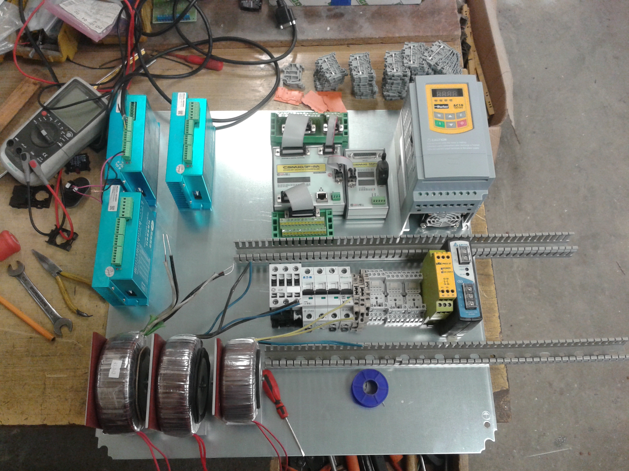

przymiarki do sterowania
nie wiem jeszcze jakie wybrać krańcówki do bazowania maszyny
czy lepiej czujniki indukcyjne czy szczelinowe ? wiem że dobre są panasonic-a (sunx) PM-K64P
tylko nie można ich w kraju dostać

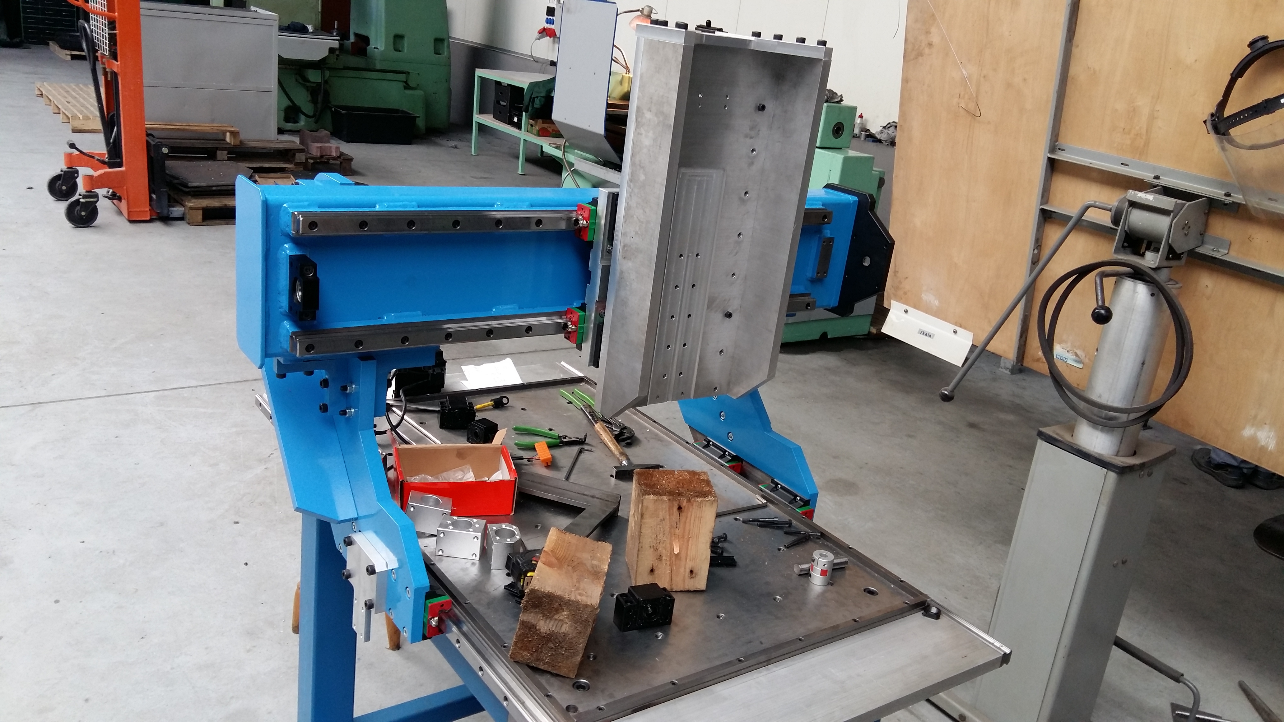

Post napisał: marky303 » 13 sie 2015, 14:05
powoli do przodu :)

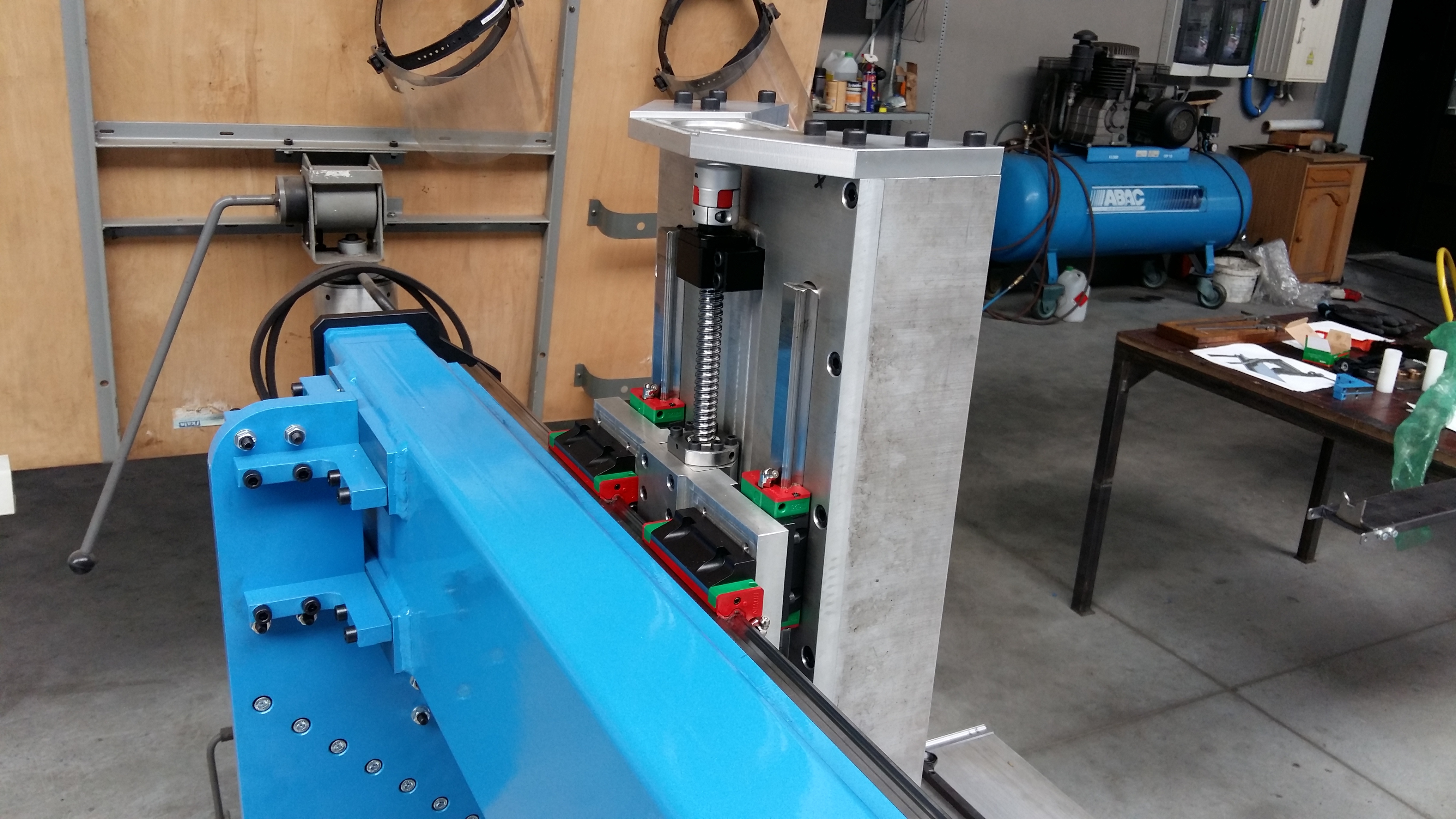

Post napisał: Assur92 » 13 sie 2015, 17:09
Mam małe pytanko. Czy mocowanie prowadnic po bokach stołu jest dobrym pomysłem? niby oś X tak jest mocowana, ale tam jednak są większe obciążenia bo trzyma oś X i Z.
Takie mocowanie byłoby dla mnie dobre bo nie musiałbym zmniejszać pola roboczego przez mocowanie na blacie (płyta traserska) prowadnic, ale boję się by nie przedobrzyć.

Post napisał: marky303 » 13 sie 2015, 22:45
u mnie płyta ma grubość 33mm więc myślę że nie będzie pracowała mocno . Dodatkowo płyta była osadzona na ramię za pomocą kleju do metalu a potem przykręcona do ramy wykonanej z profilu 80x80x5

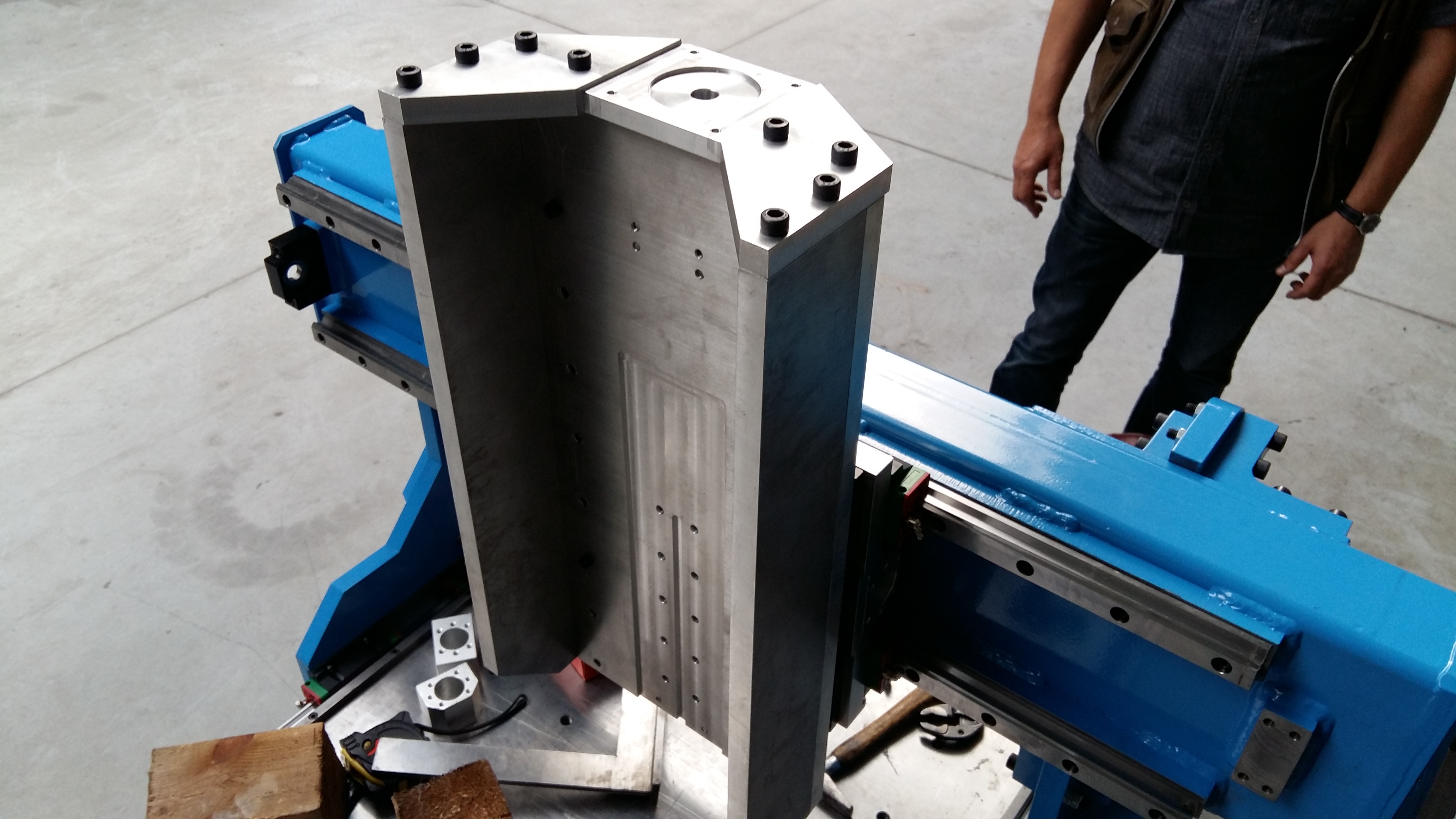

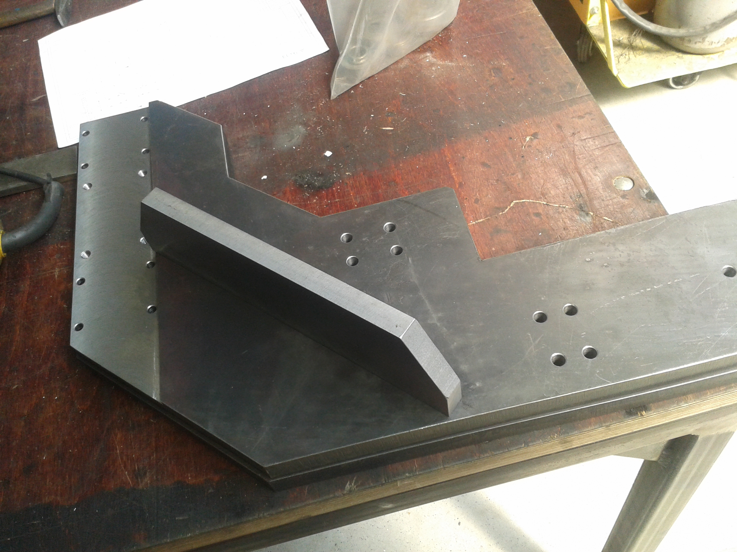

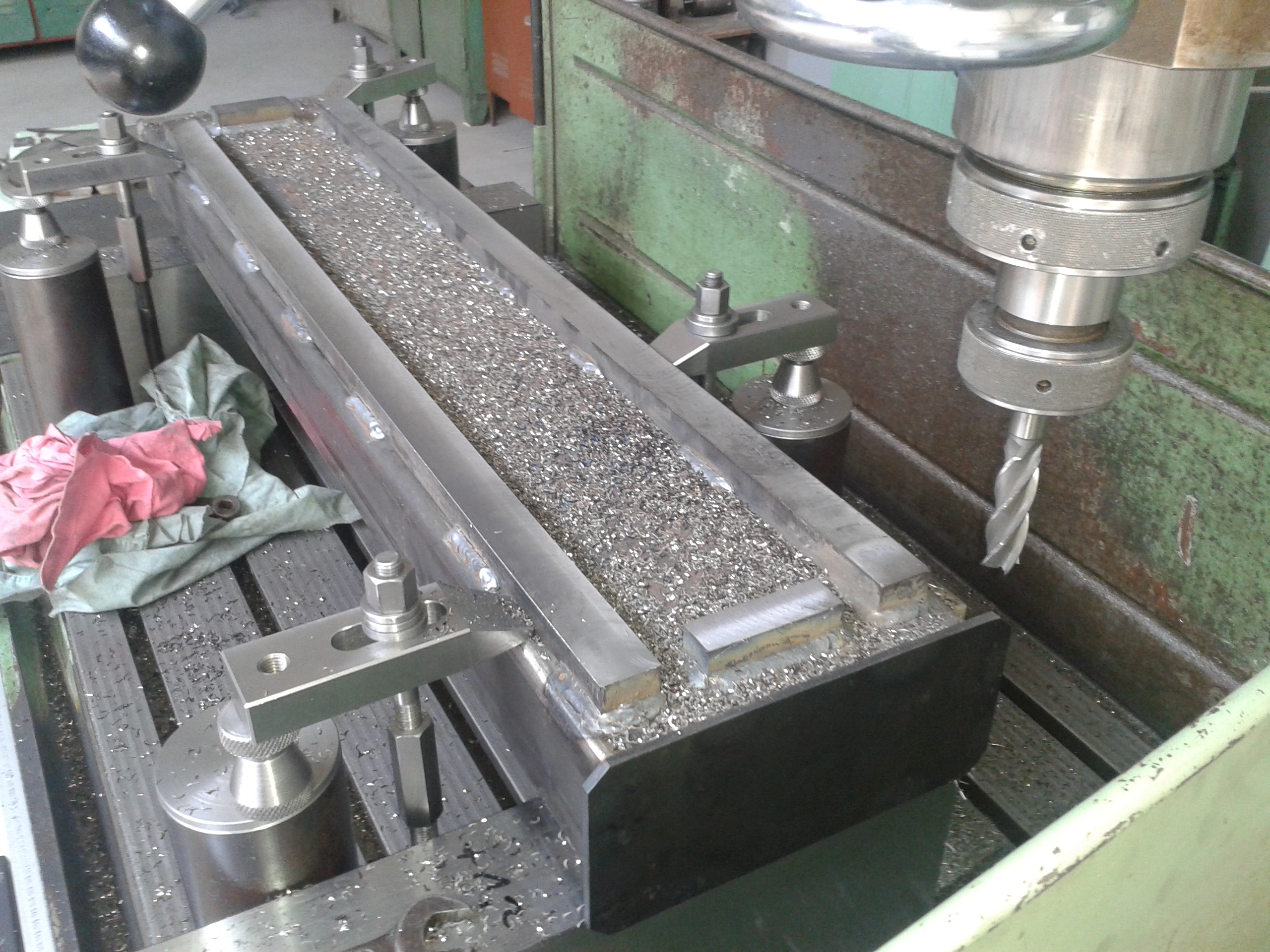

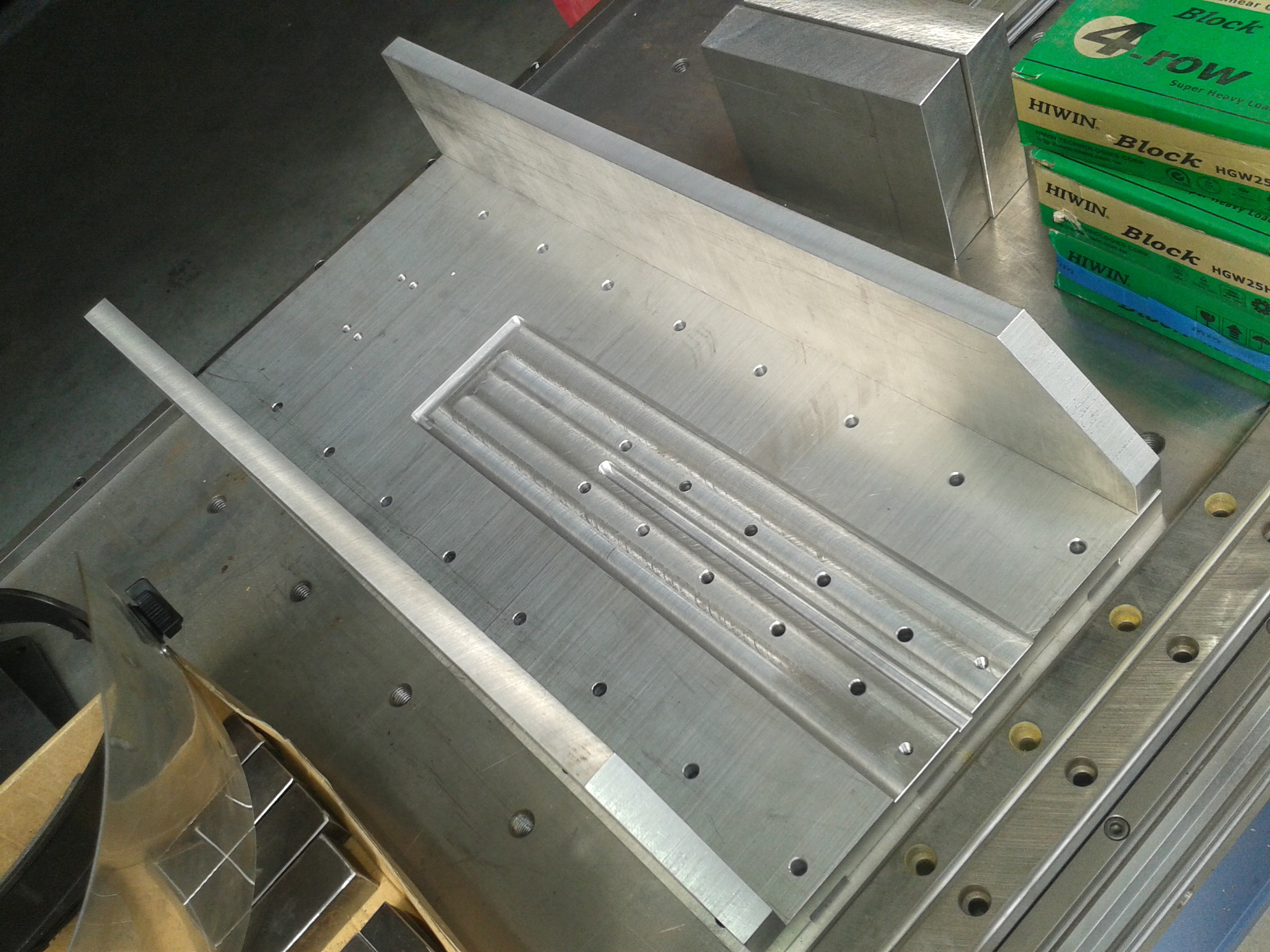

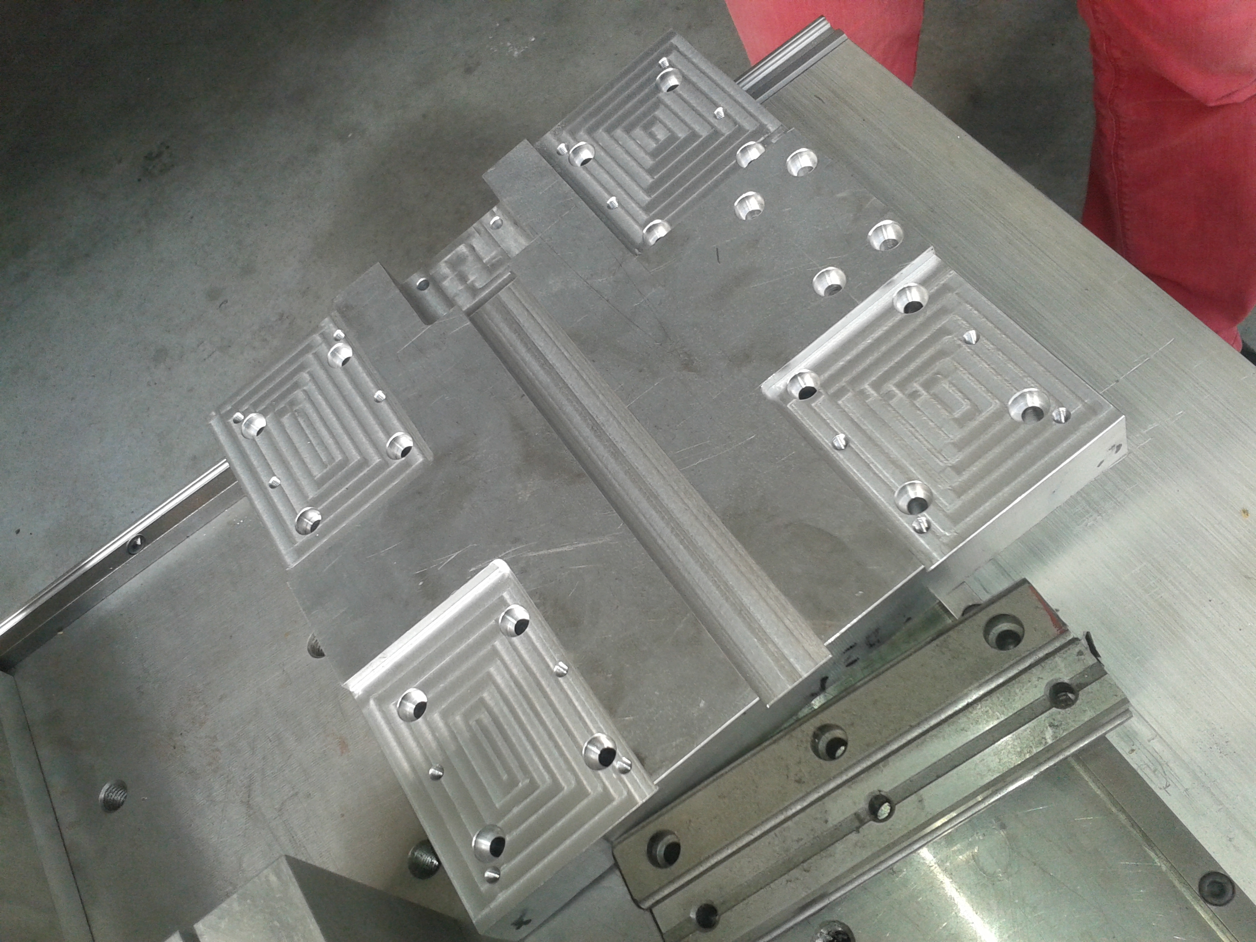

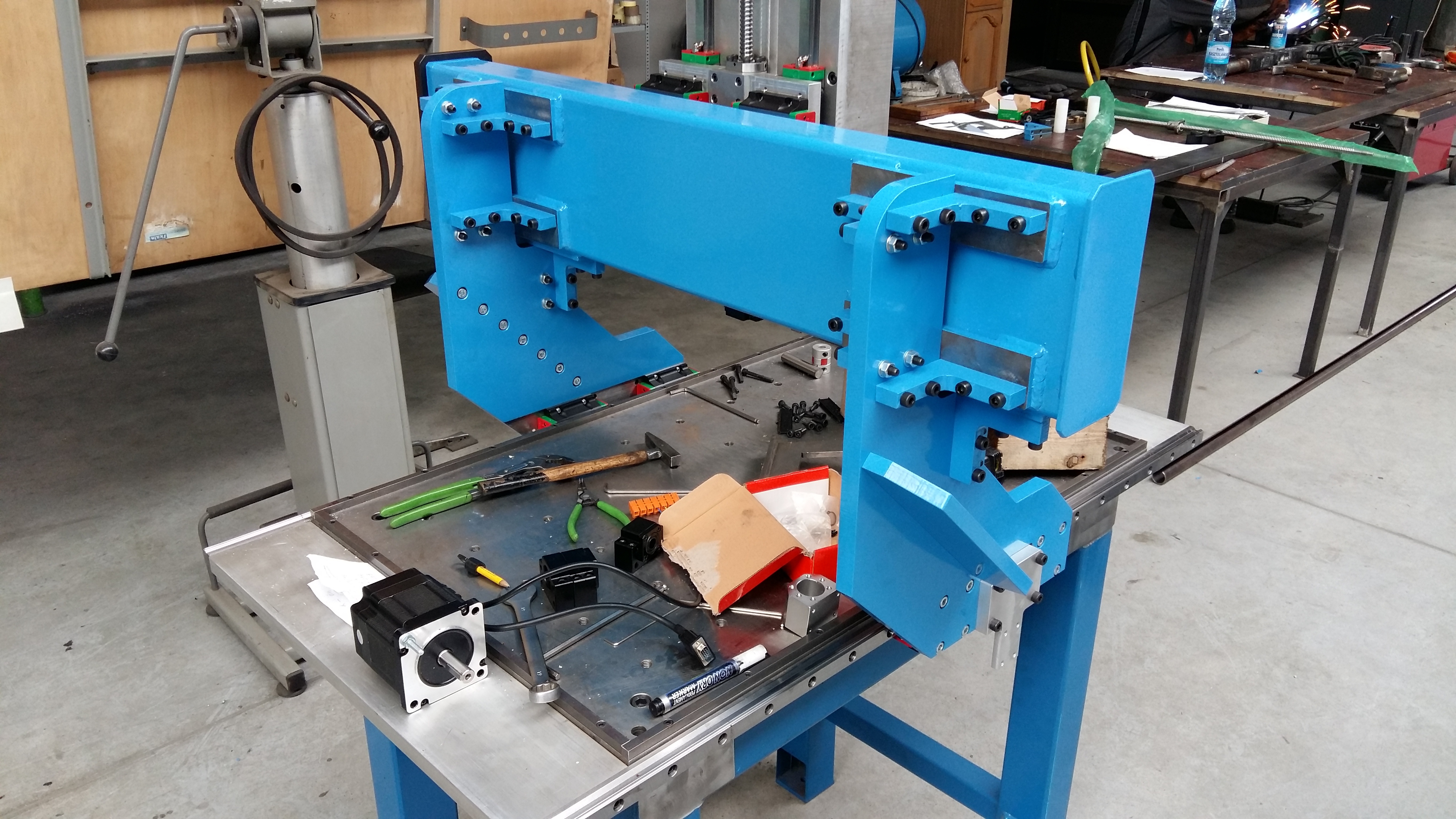

Post napisał: marky303 » 19 wrz 2015, 14:44
kolejne etapy Obrazek
RobiszToŹle
Posty: 305
Rejestracja: 12 lip 2013, 15:53
Lokalizacja: wziąć na cnc?
#18
Post napisał: RobiszToŹle » 20 wrz 2015, 21:24
Nikt nie komentuje, bo nie ma się do czego doczepić :wink:
Profesjonalna robota :wink:

marky303
Posty w temacie: 21
Posty: 34
Rejestracja: 30 lis 2014, 09:15
Lokalizacja: Toruń
#20
Post napisał: marky303 » 21 wrz 2015, 21:14
Dzięki za opinię
Jest to moja pierwsza maszyna dlatego na pewno zawiera błędy które wyjdą " w praniu"
Nie przewidziałem do tej pory miejsca na prowadniki przewodów i krańcówki
Prowadnice na razie wystają po za stół bez jakiegokolwiek podtrzymania tylko są złączone płytą alu. Chciałem tym sposobem zwiększyć pole pracy , zminimalizować "martwe strefy
" . Jeszcze nie mam pomysłu jak je wzmocnić. Muszę jeszcze pomyśleć o osłonach wózków bramy .
Jeszcze jednym plusem wybrania hybryd jest sposób ich zasilania. Ja wybrałem wersję z zasilaniem bezpośrednim z AC transformatora w ten sposób pominąłem zasilacz . Nie wiem czy to dobre rozwiązanie ponieważ nie ma tu dużych kondensatorów które w razie dużego poboru prądu oddają energię i nie ma spadków napięcia zasilającego - pożyjemy zobaczymy.
