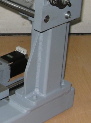

Post napisał: zbys321 » 02 wrz 2007, 12:30
same krytyki ,oczekiwałem porad od bardziej doswiadczonych kolegów bo przeciez od tego jest to forum, spróbuje cos z ta konstrukcja zrobic wzmocnic w kilku miejscach

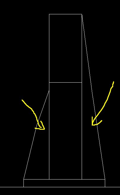

Post napisał: gmaro » 02 wrz 2007, 18:59
zbys321 pisze:same krytyki ,oczekiwałem porad od bardziej doswiadczonych kolegów bo przeciez od tego jest to forum, spróbuje cos z ta konstrukcja zrobic wzmocnic w kilku miejscach
Nie odbieraj tego jako krytyka , trochę grzech mieć prowadnice liniowe i robić mało stabilną konstrukcję która w pewnym sensie ograniczy to co można by wycisnąć z budowanej maszyny . Dlatego jeszcze widzę że można uratować to wzmacniając (wspawując żebra) tak jak pokazałeś na focie tylko zdecydowanie wyższego.Do tego dochodzi błąd taki że same stopy powiedzmy w nogach mają blachę dość małych gabarytów.

Post napisał: Leoo » 02 wrz 2007, 23:43
Generalnie brama jest do wymiany. Wspornik górnej szyny osi X jest niewiele grubszy od jej samej. W tym miejscu stosuje się jednolitą belkę ze splanowaną powierzchnią przylgi szyn. Boki bramy skutecznie zabezpieczają oś Z przed przypadkowym zjazdem z szyn ale czasem trzeba ją zdemontować i tu przydało by się zrobić jeden bok demontowalny.
Można wspawać trójkąty, jak radzi kolega gmaro, jednak większą sztywność tak delikatnej konstrukcji uzyskamy stosuąc dodatkowe podpory umieszczone pod kątem 45° do istniejących. Materiał oczywiście nie musi być tak solidny jak wspornik ale może taki być.
Myślę, że przedstawienie projektu przed rozpoczęciem montażu uchroniło by Kolegę przed krytyką.
Oczywiście maszyna w aktualnym układzie będzie działać ale proszę wykonać prosty test. Mianowicie mocujemy blat maszyny do stołu (np. ściskami), do środkowej części górnej belki przykładamy czujnik (równolegle do płaszczyzny blatu). Teraz ręką naciskamy na wspornik po drugiej stronie czujnika. Gwarantuję 0,5mm ugięcie. Muszę zaznaczyć, że siły od napędu sięgają 50kg i więcej.

Post napisał: zbys321 » 03 wrz 2007, 11:06
konstrukcje zacząłem wzmacniać ,naraznie wzmocniłem górną czesc bramy(jesli bedzie mozliwosc dorzucę fotke),dzisiaj sie zajmę wstawieniem wzmocnien u podstawy bram
odnosnie testu o którym pisze kolega Leoo również go robiłem ,przy dosc sporym nacisku ugiecie wyszło mi w granicach 0,2mm nie wiem jaka siłą działałem ale w każdym razie zrobie test jeszcze raz dzisiaj i spróbuje użyć obciążenia w granicach 50 kg.
Pomiar nierównosci osi x (34cm)wzgledem blatu to okolo 0,3mm i tu nie wiem czy to nie jest problemem ale w każdym razie mysle ze jest to jeszcze do poprawygdyz brama jest przykrecana

Post napisał: gmaro » 03 wrz 2007, 11:36
zbys321 pisze:konstrukcje zacząłem wzmacniać ,naraznie wzmocniłem górną czesc bramy(jesli bedzie mozliwosc dorzucę fotke),dzisiaj sie zajmę wstawieniem wzmocnien u podstawy bram
Szkoda że kolega pokazał dopiero efekty po pospawaniu konstrukcji bo pewne rzeczy dało by się wcześniej poprawić ale teraz po uwagach powinno być o niebo lepiej , tylko pokaż nam fotki tych modyfikacji chętni e zobaczę(ymy) :wink:
