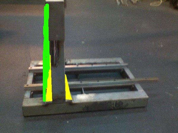

fotki załączam do albumu bo inaczej nie chca mi wejsc
Moze faktycznie zle zrobilem zabierajac sie do tego w ten sposób, czas pokarze co z tego wyjdzie ,ale niech to bedzie w takim wypadku moja pierwsza konstrukcja w celach edukacyjnych a zawsze prowadnice i wózki moge wykorzystać przy nastepnej budowie konstrukcji

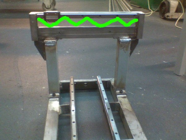

Post napisał: gmaro » 03 wrz 2007, 11:52
A jak by się dało to żeberko dać takie ?

Post napisał: zbys321 » 03 wrz 2007, 12:00
mysle ze jest to dobry sposób cos dzisiaj spróbuje z tym zrobic ,tylko z tym ze daje po dwa zebra na jedna strone gdyz sruba mocujaca znajduje sie po srodku

Post napisał: bartuss1 » 03 wrz 2007, 12:06
ja zwykle na brame daje jakies C albo skrecane albo ceówke C200, nogom fakt przydałyby sie trójkaty chociaz z jednej strony

Post napisał: gmaro » 03 wrz 2007, 12:29
zbys321 pisze:mysle ze jest to dobry sposób cos dzisiaj spróbuje z tym zrobic ,tylko z tym ze daje po dwa zebra na jedna strone gdyz sruba mocujaca znajduje sie po srodku
Tak , dokładnie i powinno już być dobrze to czekamy na fotki :wink:

Post napisał: Leoo » 03 wrz 2007, 13:17
gmaro pisze:A jak by się dało to żeberko dać takie ?
Kratownica wybitnie wzmocni konstrukcję.
Muszę jednak zwrócić uwagę, że spawanie profili w tylu miejscach spowoduje duże naprężenia (wyjdzie precel). Bez wyżarzania i ponownego planowania powierzchni styku szyn nie obejdzie się.

Post napisał: gmaro » 03 wrz 2007, 13:37
No może trochę przesadziłem ale wystarczy 2-3 wsporniki miedzy profilami i powinno lepiej niż jest ;)

Post napisał: ARGUS » 03 wrz 2007, 16:07
W miejsce gdzie Gmaro zaznaczył kratownice dobierz profil albo kształtownik
efekt będzie ten sam
tylko zwróć uwagę żeby Brama nie była cięższa od podstawy bo maszyna będzie Ci "tańczyć " w czasie pracy

Post napisał: Leoo » 03 wrz 2007, 17:04
ARGUS pisze:tylko zwróć uwagę żeby Brama nie była cięższa od podstawy bo maszyna będzie Ci "tańczyć " w czasie pracy
Kolega pomylił konstrukcje.
Brama stanowi całość z podstawą. Zwiększenie jej masy nie wpłynie na niestabilność podczas pracy.
Takie zjawisko wystąpi, kiedy masa wrzeciona i osi Z będzie porównywalna z masą podstawy.

Post napisał: ARGUS » 03 wrz 2007, 21:36
Leoo pisze:Takie zjawisko wystąpi, kiedy masa wrzeciona i osi Z będzie porównywalna z masą podstawy.
Kłócił sie nie bedę bo mam za małe doświadczenie :smile:
ale jak na uparciucha przystało ---czy położenie środka ciężkości konstrukcji
w tym przypadku nie jest ważne ?
