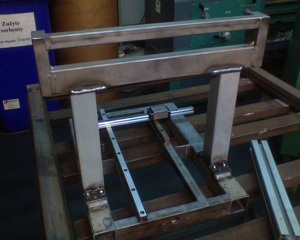

od pewnego czasu mialem wielka chec zbudowac taka frezarke wkoncu nadszedl czas,etap budowy jest juz rozpoczety ,sam nie wiem co z tego bedzie ale .....
moje założenia odnosnie konstrukcji:
wymiary ramy y-400 x-300 z-150
rama wykonana z profili 40
czyli pole robocze bedzie w granicach 320x220
sruba pociagowa trapezowa 10x2 i tu nie wiem czy nie zrobilem bledu odnosnie wymiarow tej sruby mam wrazenie ze za mala ale niestety juz zamowiona
silniki juz posiadam 1,98Nm- 1,9 deg 2 szt(osmio przewodowy) i jeden 1,26Nm-0,8 deg(cztero przewodowy)
elektronika zakupiona na allegro http://www.allegro.pl/item231021549_ste ... a_cnc.html
prosze o porady moze jeszcze czas aby cos zmienic

Na pewno szkic konstrukcji by wyjaśnił dokładnie co zamierzasz wykonać a my tutaj go skorygujemy oczywiście na plus ;)

zbys321 pisze:wymiary ramy y-400 x-300 z-150
Nawet jeśli zrobisz ruchomą bramę to przy takich wymiarach ramy
nie uzyskasz takiego pola roboczego
Musisz mieć miejsce na przesów bramy albo na posów stołu roboczego
Poza tym wydaje mi się że 40 x 40 to troszkę mało jeśli chodzi o przekrój profila
ale to już zależy od tego co planujesz robić na tej maszynce
Powodzenia z budową :-)

w kazdym razie konstrukcja jest bramowa ale brama nie jest ruchoma,wszystkie posuwy sa zrealizowane na wózkach liniowych

No posypały się fotki , z tego co widzę trochę słabym punktem są podpory pod belkę X , są dość wysokie i mało stabilne :wink:

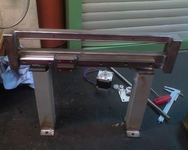

Post napisał: zbys321 » 01 wrz 2007, 20:52
odnosnie tych podpór:
tez sie nad tym zastanawialem ale mysle ze jest to wystarczajaca sztywnosc gdyz sama prowadnica liniowa jest dosc sztywna

Post napisał: Rurka » 01 wrz 2007, 21:40
Troszke za słaba konstrukcjia .
W swojej maszynce też muszę poprawiać błąd popełniony na samym początku choć maszynka nie jest frezareczką a wzmocnienia dam około 30/80 pełne sprzodu maszyny,zamiast tych kwadratów 25/25
Kolega powinien dać opdpory w kształcie trapezu jedna sztuka podpory z dwóch blach min 12 połączonych można nawet kolkami by zrobić przestrzenną konstrukcjie..

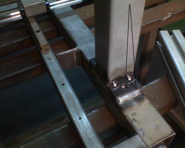

Post napisał: zbys321 » 01 wrz 2007, 22:03
czy wzmocnienie tego typu dla bramy cos wzmocni
