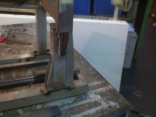

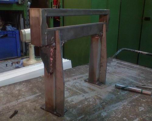

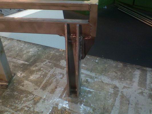

dzisiaj dorabialem wzmocnienia według propozycji kolegi Gmaro -dzieki,materiał ktory znalazlem na wzmocnienia jest o grubosci 6 mm i teraz jest pytanie czy wystarczy po jednym żebrze na strone
[ Dodano: 2007-09-04, 00:09 ]
czy lepiej bedzie jesli zrobie po dwa takie zebra

zbys321 pisze:dzisiaj dorabialem wzmocnienia według propozycji kolegi Gmaro -dzieki
Wystarczy kliknąć magiczny przycisk "POMÓGŁ" :wink:
zbys321 pisze:materiał ktory znalazlem na wzmocnienia jest o grubosci 6 mm i teraz jest pytanie czy wystarczy po jednym żebrze na strone
Żebro jest wystarczającej grubości a co do ilości żeber to wystarczy 1 sztuka na stronę ale by musiało być centralnie w osi profilu dlatego 2 sztuki żeber na stronę załatwią ten problem i śrubę będziesz mógł przykręcić bez problemu :wink:

zbys321 pisze:dzisiaj dorabialem wzmocnienia według propozycji kolegi Gmaro -dzieki,materiał ktory znalazlem na wzmocnienia jest o grubosci 6 mm
Wzmocnienie poprawi sztywność podpory bramy i dolnej belki. Nie zmieni się jednak wielkość powierzchni styku podpory z podstawą.
Polecam lekturę tego wątku. Brama maszyny podparta jest w sposób najlepszy z możliwych.

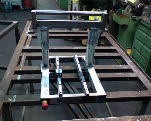

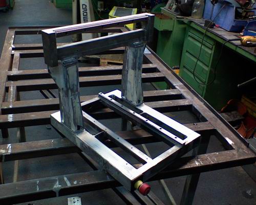

budowa cały czas trwa ,spawacz u mnie w pracy niestety nie za bardzo sie sprawdził porobił takie kleksy ze mialem troche pracy nad szlifowqniem spawów i dlatego musze użyć szpachli, kolega gmaro zaproponował abym wzmocnił tez górną częc belki,oczywiscie wzmocnienie zrobie tylko chciałbym aby to nie było spawane tylko skrecane ,obawiam sie ze podczas spawnia moze mi ta czesc pokrzywic ,nastepny problem polega na łozyskowaniu sruby

zbys321 pisze:budowa cały czas trwa ,spawacz u mnie w pracy niestety nie za bardzo sie sprawdził...
Czy Kolega wyżarzał bramę? Wsporniki mają dospawane usztywnienia wzdłuż każdej krawędzi, co musiało wprowadzić duże naprężenia.

Post napisał: zbys321 » 09 wrz 2007, 12:34
niestety brama nie byla wyzarzana ,szczerze mowiac nie mam pojecia jak sie to robi
