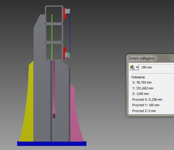

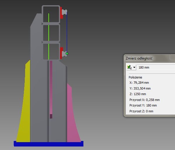

Mam pytanie dotyczące rozstawy prowadnic HGW25 czy warto jest zwiększać rozstaw z 180mm do 190mm. W przypadku większego rozstawu prowadnice niebezpiecznie zbliżają się do krawędzi płaskownika.
Mam również pytanie jak najłatwiej i najdokładniej wykonać otwory pod prowadnice.
Myślałem o wypożyczeniu wiertarki magnetycznej i wierceniu otworów przez prowadnice.

tszatan pisze:Mam pytanie dotyczące rozstawy prowadnic HGW25 czy warto jest zwiększać rozstaw z 180mm do 190mm. W przypadku większego rozstawu prowadnice niebezpiecznie zbliżają się do krawędzi płaskownika.
W Twoim przypadku zwiększenie rozstawu prowadnic ma o tyle sens, że szyny
będą bliżej poprzecznej ściany profili z których będzie brama więc w jakimś
stopniu będzie sztywniej.
U siebie w osi z i osi x mam rozstaw mierząc od środka prowadnic 180mm
(kupiłem belkę z jakiejś przemysłowej maszyny i tak właśnie były rozstawione
prowadnice)
Próbowałem dzisiaj wiercić otwory wkładając wiertło w prowadnicę ale nie wyszło to dobrze,
może na gdybym nie wiercił z ręki to miało by to jakieś szanse na sukces.
Sugerował bym jednak zrobić punktak o średnicy otworów w prowadnicy, na punktować i
dopiero wiercić. (punktaki ze śrub 5,8 i prowadnicy od skanera odpadają :wink: )
