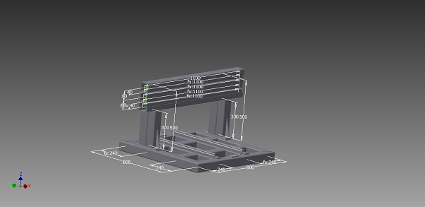

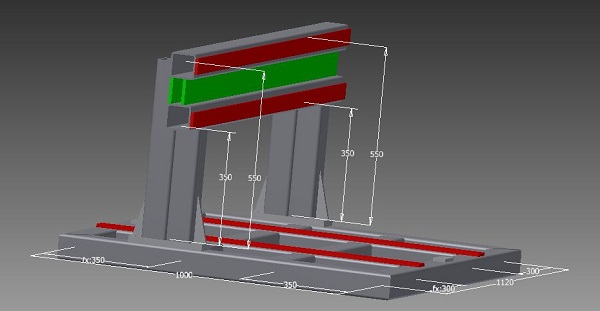

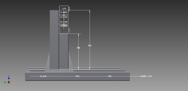

Profile zostały kupione teraz czas zabrać się za cięcie i spawanie.
Założenie troszeczkę się zmieniły po długouch rozmyślaniach na temat konstrukcji frezarki dalej nie jestem pewny czy konstrukcja ma być z ruchomym stołem czy ruchoma bramą.
Jednakże trzeba iść do przodu dlatego najprawdopodobniej będzie to konstrukcja z ruchomym stołem.
Posiadane przeze mnie szyny niejako warunkują rozmiar frezarki i tak mam szynę 2000mm, którą postanowiłem przeciąć na pół i wykorzystać na oś Y (jeżeli nie będę w stanie zniszczyć szyny bo mam taką drugą wykorzystam wałki podparte, które równiej mam na stanie:))
Oś Y będę składał z dwóch kawałków po 700mm czyli wyjdzie 1400mm
Oż Z będzie z miała jakieś 600mm
Pytanie, które chciałem zadać szanownym kolegą jest następujące:
- czy opłaca się wypuszczać belkę frezarki poza podpory. Zyskujemy wtedy możliwość zamontowania czujnika narzędzi ale tracimy na polu roboczym.
Co daje właśnie takie wypuszczenie belki poza oczywistym efektem wizualnym.
- belkę chciałem spawać z 3 kawałków profilu 80x80x6, pomyślałem jednak, że aby zrobić miejsce na nakrętkę można 2 profile połączyć płaskownikiem/blachą o wymiarze 80x10 co da mi dodatkowe miejsce na napęd oraz pozwoli zmniejszyć ramię osi z
Które rozwiązanie będzie lepsze?
- Na frezarce będzie obramiane drewno,tworzywa oraz aluminium
Czy konstrukcja frezarki będzie odpowiednia sztywna do obróbki aluminium cała maszyna profile 80x80x6?
Proszę o konstruktywną krytykę i podpowiedzi zanim profile nie są pocięte :)

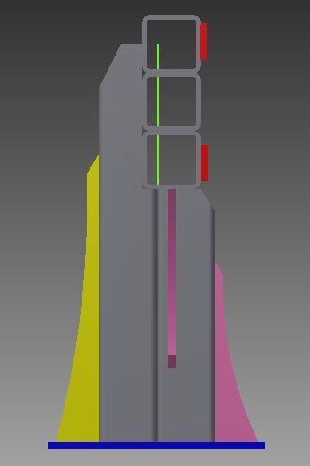

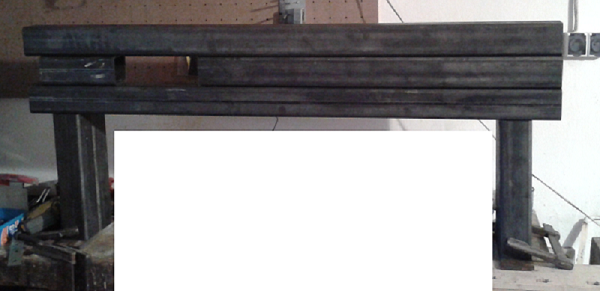

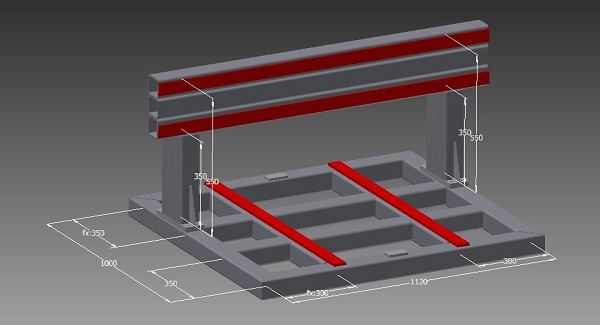

Z racji na to, że jak na razie moje wątpliwości nie zostały wyjaśnione oddałem do pocięcia profile na bramę.
Mam przecięte:
Profil 80x80x6
2 x 1410mm
2 x 550mm
2 x 350mm
Płaskownik 80x10
4 x 250mm
Pierwsze przymiarki wyglądają jak na zdjęciu
Moje wątpliwości, nad którymi muszę się zastanowić do Soboty (kolejne cięcie) to:
- szerokość ramy wyszło mi, że powinno to być 1120mm jeżeli chcę mieć oś z o szerokości 200mm
- głębokość ramy
- jak łączyć belkę z podporami
- czy zastosować profil zamknięty w środku czy dospawać płaskowniki jak pisałem wyżej
- jakie śruby kulowe dobrać do silników 3Nm:
oś "z" - SFU1605 - 650mm - łożyskowanie BK
oś "y" - SFU2510/2010 - 1400mm - łożyskowanie FK
oś "x" - SFU1605
Jeżeli ktoś będzie chciał coś podpowiedzieć to proszę, bo przyda się mała pomoc.

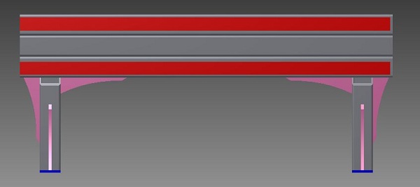

[ Dodano: 2013-05-03, 00:40 ]
Poprawiona belka

Post napisał: tszatan » 05 maja 2013, 21:06
Między jednym grilem a drugim udało mi się pociąć wszystkie profile prawie zgodnie z projektem :)
Kolejna decyzja, którą muszę podjąc to wybór śrub - może tym razem ktoś mnie wspomoże swoją wiedzą
Mam do dyspozycji silniki 3Nm
Nie wiem czy kupić
oś Y - fi25/05/1400 albo fi25/10/1400, może lepiej fi 20?
oś X - fi 20/05/800 albo fi 20/10/800 ?
Proszę o pomoc w wyborze.

Post napisał: Zienek » 05 maja 2013, 21:57
3Nm będzie miało dużo poważniejszy problem z rozpędzeniem 25 o takiej długości.
Moment bezwładności rośnie liniowo z masą i do kwadratu z promieniem walca (do niegp można "zaokrąglić" obliczenia dla śruby).
http://pl.wikipedia.org/wiki/Lista_mome ... zwładności
0.5 * m * r^2
Nie znam mas, ale z pobieżnych obilczeń wychodzi, że moment rośnie prawie dwukrotnie.
No chyba, że projektujesz napędzaną nakrętkę :cool:

Napędzana nakrętka odpada, chciałem dobrać śruby optymalnie do osiągów maszyny (prędkość, dokładność).
Skłaniam się bardziej w stronę śruby o skonu 10mm ponieważ plan zakłada zastosowanie przekładni, pozwoli to również na wprowadzenie zmian w napędzie jeżeli uda mi się zmienić silniki.
Czy dokładność na śrubie o skoku 10mm i przełożeniu 1:2 będzie taka sama jak na śrubie o skoku 5mm i braku przełożenia?
Czy warto przyszłościowo wybrać śrubę fi25 czy też śruba fi 20 będzie się dobrze sprawować na odcinku 1400mm?
