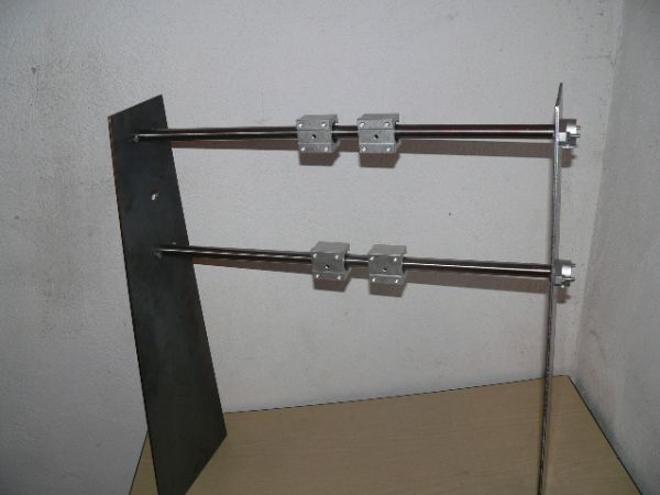

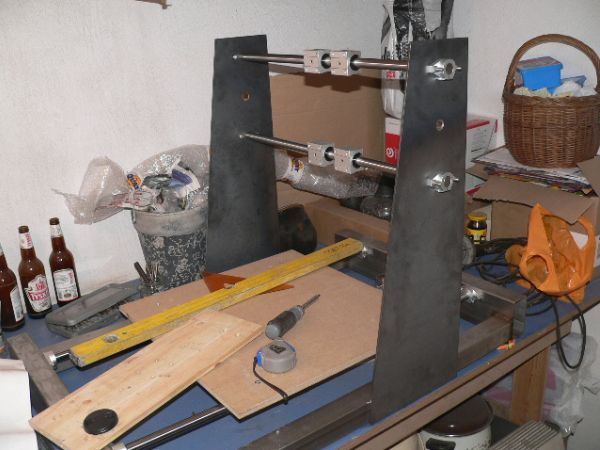

Prace poszły dalej w kierunku zrobienia bramy.

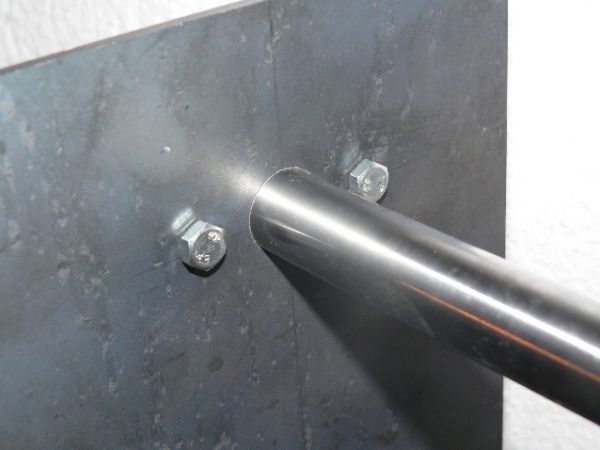

Na razie stan surowy, myślę jeszcze o wzmocnieniu boków płaskownikami po stronie zewnętrznej przyspawane pionowo. Boki wykonałem z blachy stalowej 4mm grubości, ale wydają mi się trochę wiotkie. Dzięki uprzejmości znajomego wycięte na laserze CO2. Tył bramy zostanie również wzmocniony blachą o grubości 4 mm, lub też myślałem o ceownikach o ściance 5mm.
Środkowy otwór przygotowany pod śrubę trapezową lub kulową jeżeli będą fundusze.
Średnicę zrobiłem na 20mm aby móc spokojnie zastosować śrubę 16x4. Proszę o podpowiedź jakie zastosować łożyska do zamontowania śruby napędowej dla tej osi.
W miarę postępu prac kolejne zdjęcia już wkrótce.
