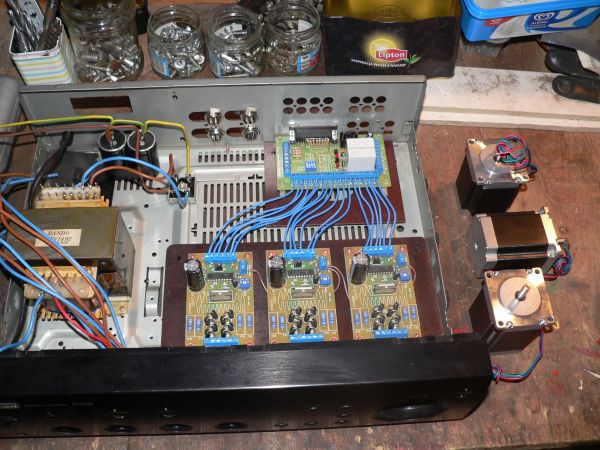

Ale ja powiem szczerze mam trafo jakieś od wzmacniacza Pionner AR-502R - ATS1452, który leżał w piwnicy (wzmak spalone końcówki mocy). Później przedstawię go na zdjęciach bo wykorzystałem jego obudowę do budowy jednostki na płytę główną i sterowniki silników.
Na wyjściach mam różne napięcia, ale najbardziej potrzebne jest mi 25VAC które jest i przepuszczę je przez Mostek 50A bo taki mam i na kondziory 20000uF.
Po takim czymś wychodzi mi na końcach 35VDC. Oczywiście osobno mam zrobione zasilanie płyty głównej 12V z zabezpieczeniem typu opóźnienie, ale to akurat robi mój kolega.
I teraz moje pytanie jak będą się zachowywać te silniki w połączeniu z takim zasilaczem i sterownikami w których powiedzmy prąd ustawię na 1,8A.
Czy to będzie wolne, szybkie, mocne, słabe?

Post napisał: Speed76 » 25 lut 2012, 15:23
Przepraszam , ale czy nikt nie potrafi udzielić mi odpowiedzi?
Przecież nie jedna została zbudowana maszyna oparta na sterownikach sponsora.
Opisałem zasilacz jaki zastosowałem i jakie silniki mam.
Pole robocze wyszło mi 500x400mm tak więc nie jest duże i nie chodzi mi tu o jakiś szybki posów osi, ale czy będzie to w miarę znośna praca. I czy 2Nm silniki są dość mocne, czy wykorzystam ich moc przy takich sterownikach które dają maks 2A, a silniki też są 2A.
Wiem że prawie mam komplet aby to uruchomić, ale brakuje mi części zasilacza 12V z opóźnieniem który robi mój kolega, bez tego nie chcę odpalać maszynki.
Stoję przed dylematem zakupu innych sterowników, ale może na początek te w zupełności wystarczą do nauki.

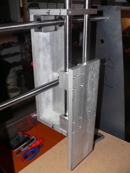

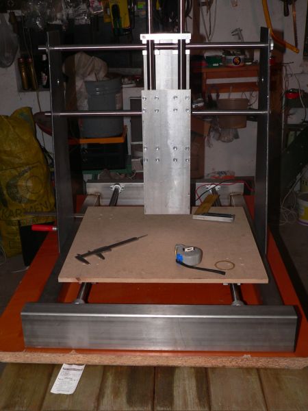

Post napisał: Speed76 » 25 lut 2012, 19:06
Wstawiłem kilka fotek aby pokazać jak posunęły się prace.
Na zdjęciach widać bramę z blachy 4 mm, ale za radą kolegi z forum jest robiona inna z profilu 80x40, a tą traktuję jak pomoc w montażu narazie.
Oraz prace związane z złożeniem części elektroniki.

Post napisał: Raven » 26 lut 2012, 09:51
Zastanawia mnie jedno... kombinacja wałków bez podpór i łożysk otwartych...

Post napisał: syntetyczny » 26 lut 2012, 10:21
Nie giba się to?

Post napisał: Alvar4 » 26 lut 2012, 10:37
