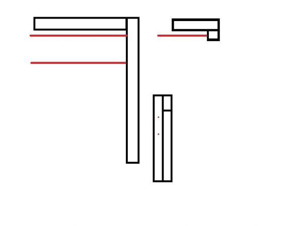

Te blaszane słupy to sobie odpuść - nawet ich nie wzmacniaj tylko zrób nowe - masz miejsce na zrobienie solidnej bramy z kształtowników takich jak w podstawie.

dzięki za sugestię może faktycznie masz rację, ale czy wtedy też stosowanie wałków nie podpartych ma sens. Mam tylko takie wałki, a nie znam nikogo kto podjął by się na ich nawiercanie i gwintowanie pod podpory.
Jeżeli zrobię tak jak podpowiadasz , co znacznie usztywni bramę będę mógł zabrać się później za frezowanie w metalach miękkich?
Projekt maszyny powstawał tylko pod drzewo i balsę.

Wałki niepodparte są najsłabszym ogniwem takiej maszyny - dlatego korpus należy zrobić jak można najbardziej masywny.

Myślę, że w tej konfiguracji, którą widać, to 4mm blachy na bokach bramy jest słabsze niż te wałki niepodparte. Nie stanowią ani solidnego osadzenia dla wałków ani śruby pociągowej.

Zrobię tak jak mówicie. Jaką zrobić odległość między wałkami?
Pytam bo nie wiem jaki zastosować profil.
Mam pomysł aby na ranie postawić dwa profile 50x50, a nich osadzić profil 50x100, po bokach dać blachę grubości 15mm do osadzenia wałków.
Całość przygotuję tak aby w przyszłości wymienić na wałki podparte.
Co o tym sądzicie?

Dałbym słupy - dubeltowo 50x50 z tym że jeden krótszy o 100mm i tu bym wstawił poprzeczkę 100x50 wałki można mocować bezpośrednio do kształtownika - tak jak zrobiłeś w podstawie. Odległość między wałkami - jak największa.
Przykład dobry znalazłeś - zwróć uwagę na proporcję wysokości bramy do całej konstrukcji.

czy mniej więcej o takie coś Ci chodziło Tomm2

tak - przesyłam rysunek
