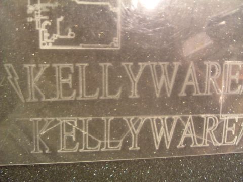

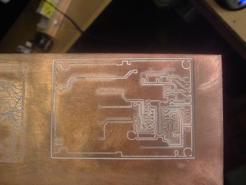

witam
co to bedzie to okaże się po ostatecznym montażu
teraz jest w trakcie poprawek
testy wstepne były ok aczkolwiek było kilka uchybień
funkcja drukarki niespełniła moich oczekiwń a turbina wrzeciona okazała się za mała i niezasysała odpowiedniej ilości kurzu
pozatym rozdzielczość i precyzja ,wrzeciono w nowym uchwycie dodana poprzeczna rama bramy
pozdrawiam
pierwsze testy bez uwzględnienia wymiarów
podwalina pod nową maszynę dla tych co cenią sztywność i moc

no i jednak drukarka - robi płytki drukowane , DZIKUS miał racje , chylę czoła :cool:

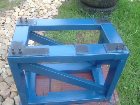

andysu pisze:podwalina pod nową maszynę dla tych co cenią sztywność i moc
no no nie ma co narzekać , też do swojej planuje taką podbudowe..

proporcje wytrzymałościowe maszyny i podpory chyba nie pasują wzajemnie do siebie :P

moze trzeba by to policzyć ???

to se policz jak chcesz - rozpiętośc belki 2300, przekrój 60x40x3 podparty na koncach 40x40x3 , przykręcony do blatu 28mm, siły skupione działają skrajnie (łozyska bramy w osi X), dynamicznie mozna wziąc pod uwagę pohodną po czasie przesunięcia wózka z wrzecionem i przesuniecie bramy o jakiś wektor, i moge zapewnić że jest jeszcze duzy zapas wytrzymałości, a jak mnie uczono, konstrukcji nie powinno się przesztywniać biorąc pod uwagę model ekonomiczny chociazby :P

czytać nie liczyć
napisane "pod nową maszyne"
