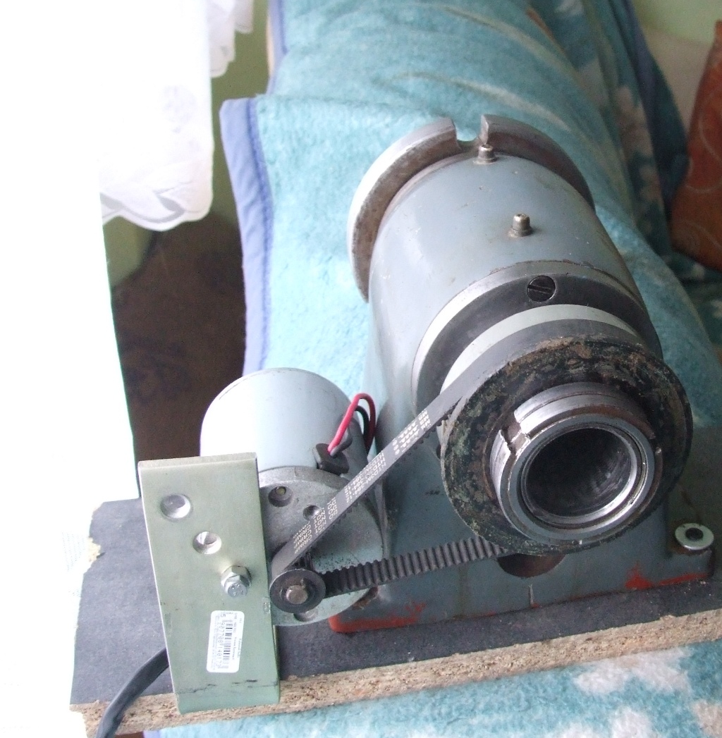

pokury - jak masz ten silniczek, poszukaj jeszcze do niego transformatora z odczepami, obroty będziesz zmieniał skokowo, ale akurat przy drewnie to nie jest specjalnie istotne. A taki transformator można znaleźć na złomie, albo za grosze kupić.
Zaletą będzie kompaktowość samej maszynki - silnik od pralki to jednak kawał grzmota jest. A na dopływie prądu z wtórnego zawsze można dać bezpiecznik, który w razie czego zadziała.
Na fotce widać wykorzystanie całego zespołu napędowego z hulajnogi - zębatka z koła ma 88 zębów, zębatka na silniku 16.

jak z tym silnikiem - bardzo głośny ?
no i pozostał problem startów i " lądowań " - musi być co chwilę start - stop .
ale to zobaczymy jak jest .
dzięki za fotkę - zawsze coś wyjaśnia .
postaram się podesłać jak coś konkretnego zrobię .

Jest cichy - dużo cichszy od 0,75 kW pod falownikiem. Do drewna to on powinien być ok w przełożeniu 1 do 1 a nie jeden do siedmiu.
Będziesz robił przelotowe wrzeciono, czy tylko kieł z zabierakiem? Jeżeli to drugie, to po prostu wytocz sobie taki kieł zakładany na oś silnika, i praktycznie masz gotową tokarynkę.
