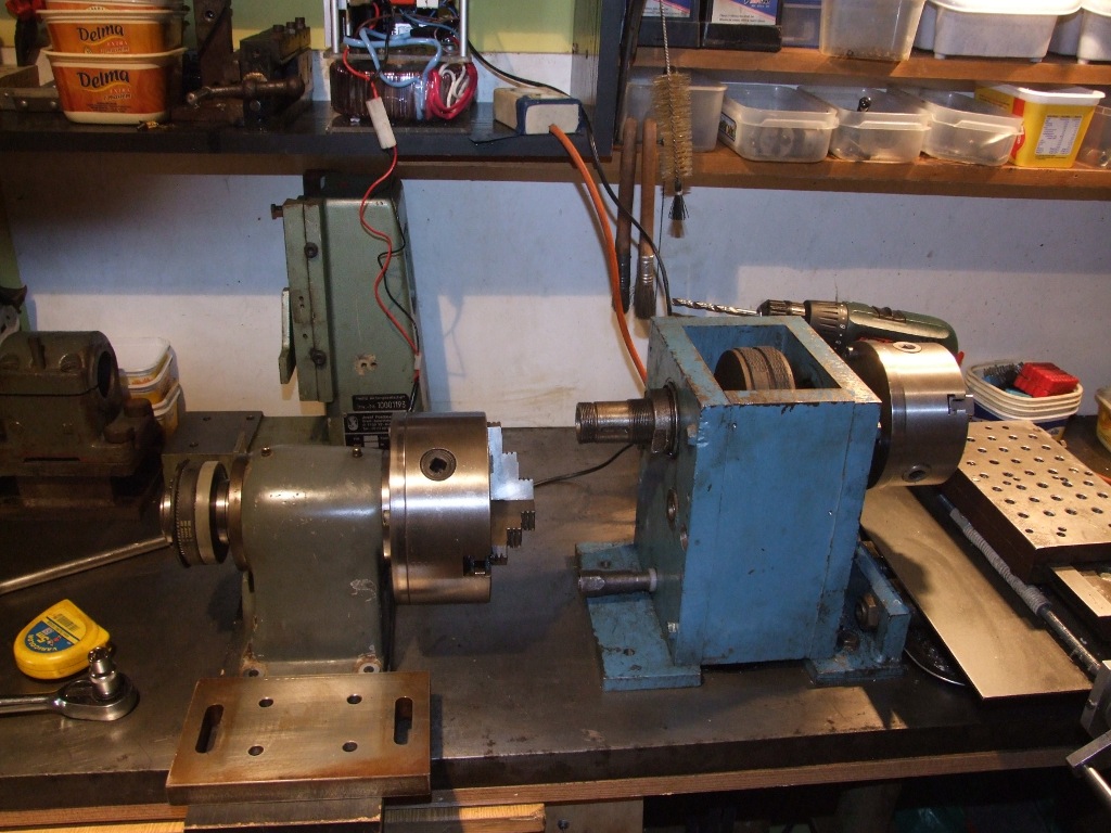

Silnik od hulajnogi zasilam z trafo 24V 10 A przez 50-amperowy mostek beż żadnych kondensatorów, czyli nieustabilizowanym napięciem 35 V - pobiera przy starcie coś koło półtora ampera, przy pracy poniżej ampera. Daje radę pociągnąć uchwyt 160 na przełożeniach od hulajnogi - toczyć nie próbowałem.
Na drugiej fotce silniczek napędza wrzeciono przy szlifowaniu zamka na uchwyt.

Post napisał: MlKl » 07 kwie 2012, 15:02
Pomiary robiłem w zestawie ze zdjęcia - interesowało minie, czy trafo nie zgrzeję, bo już mi wcześniej ktoś mówił, że potrzebuję minimum 20 amperów... Pokury się zastanawia, czy takiego silniczka nie wykorzystać w tokarynce - więc piszę o swoich z nim doświadczeniach.

Post napisał: MlKl » 07 kwie 2012, 15:43
Ja jestem praktykiem, teoretyczne dywagacje mają dla mnie sens, o ile teoria się zgadza z praktyką. Silnik rusza sporą masę - ok 10 kg koła zamachowego, bez większych problemów, i nie powoduje to spocenia się trafo - tylko to mnie interesowało.
Silnik jest cichy i ma dość mocy, by toczyć w drewnie przy podanych parametrach. Jeżeli obroty za małe, to można go trochę przewoltować.
